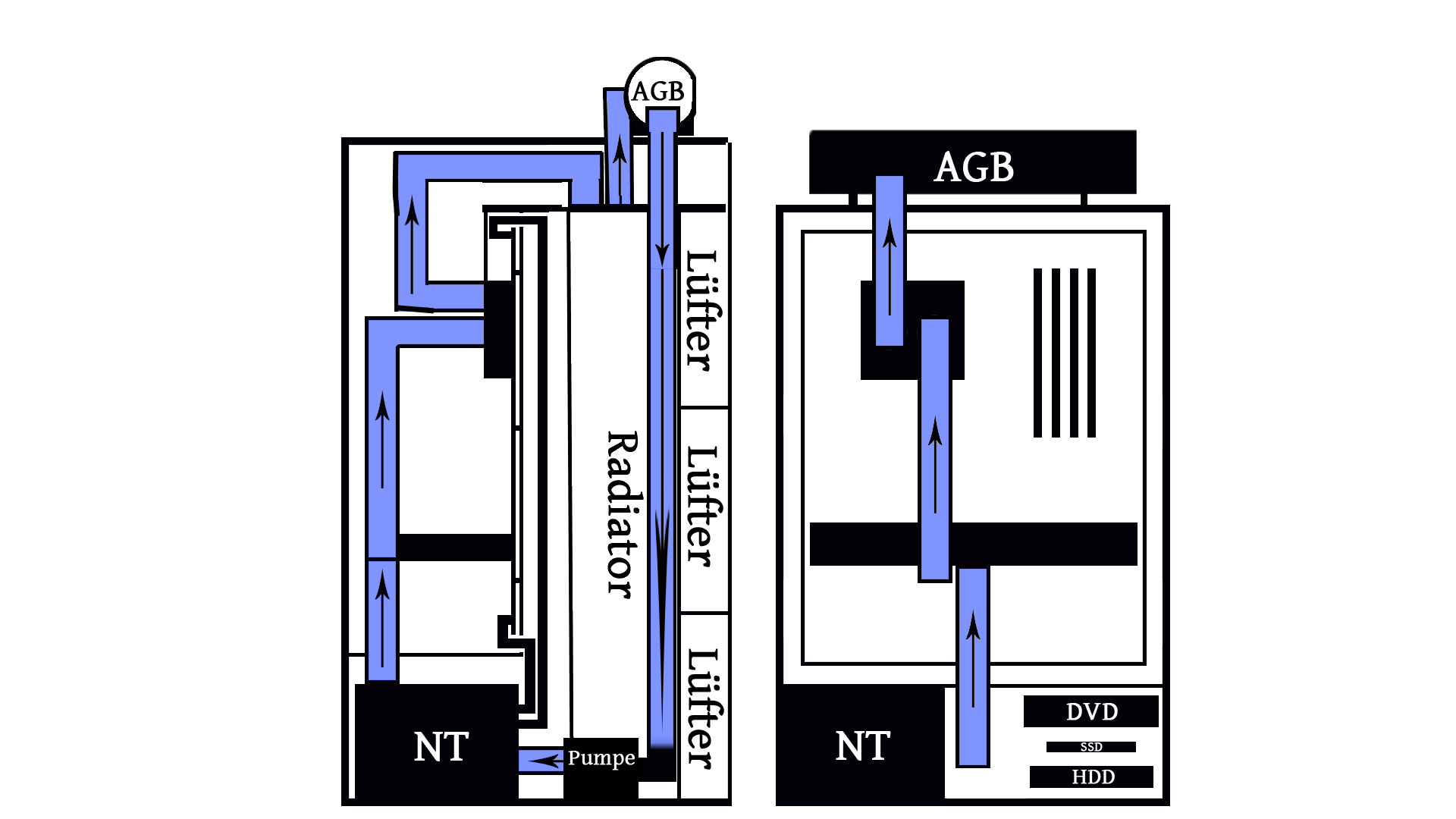

Absegnung erste Wasserkühlung ~300€

Ich sags gerne nochmal: AGB sollte vor der Pumpe sein. Handelst dir sonst nur Probleme ein.
Alles andere ist eigentlich egal, da die Wassertemperatur im Kreislauf quasi überall gleich ist.

Ja, so in etwa sieht mein shroud aus, nur halt quadratisch
Ich denk mal laufen wird des mit deiner Variante schon, aber du wirst saumäßig Fluchen beim Entlüften deines systems
over and out
over and out

ich mag die pumpe auch gar nicht oben. optik und so =P

so es fehlt lediglich noch 1 klick bis zur bestellung ich bin mir so unsicher =/
aktueller stand der dinge:
WARENKORB
hab ich was vergessen? schrauben? falsche backplate?
fehlt n kabel für die lüfter oder wie verkabel ich das?
