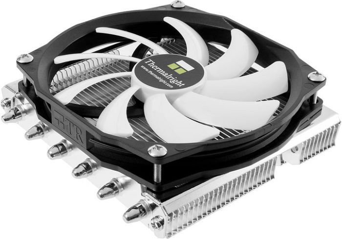

Also wenn du den http://geizhals.de/thermalright-axp-100-muscle-a1067727.html aufpeppen willst, dann kannst da eigentlich nur den Lüfter wechseln. Der Standardlüfter ist bei dem 100x100mm ABER so wie es hier ausschaut
hat der 92mm Bohrungen für die Befestigung. D.h. du könntest da einen anderen 92mm Lüfter draufmachen. Den z.b. http://geizhals.de/zalman-zm-f2q-92mm-zm-f2q-bl-a977486.html
Da du da letztlich von oben draufguckst wirst du aber keinen Unterschied zum Silvretta erkennen, ausser dass der Silvretta etwas kleiner ist und den RAM nicht teilweise verdeckt.

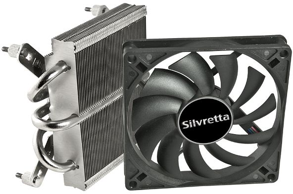

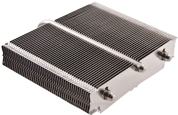

So sieht der Silvretta ohne Lüfter aus:

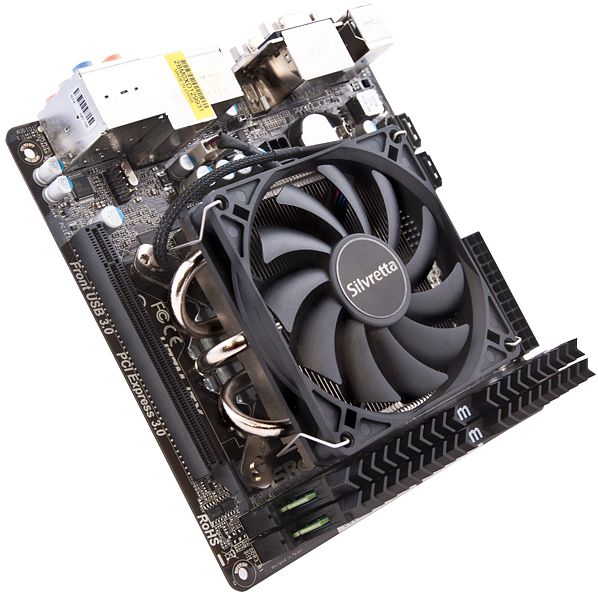

Und so sieht der auf dem Board aus:
Musst dir einfach nur vorstellen dass der schwarze Lüfter oben drauf durch den blau leuchtenden ersetzt wurde.
Oder alternativ den http://geizhals.de/thermalright-axp-200-muscle-a1067726.html nehmen, und da einen 120er Lüfter draufmachen. Z.b. den http://geizhals.de/bitfenix-spectre-led-pwm-schwarz-blau-120mm-bff-blf-p12025b-rp-a874782.html
Der Standardlüfter des Muscle 200 hat 150x140mm aber die Bohrungen sind vermutlich 120mm Bohrungen.

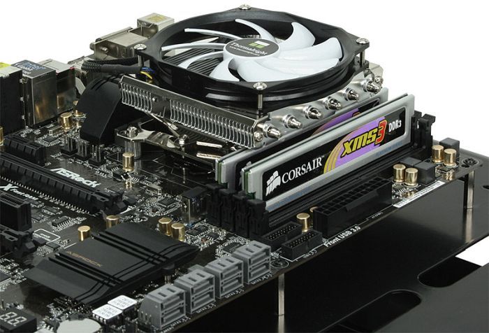

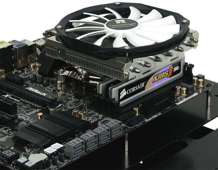

Der Thermalright Muscle 100 sieht auf nem Board so aus:
Der ist etwas höher als der Silvretta

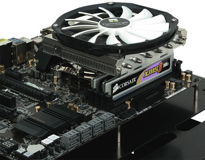

Der Muscle 200 ist nochmal etwas größer und verdeckt den RAM komplett.
Persönlich würde ich bei nem mini-ITX Board mit einer einfach zu kühlenden CPU wie dem i3 aber zum Silvretta greifen. Die beiden Thermalright Kühler da sind einfach zu groß. Das sieht auf nem mini-ITX Board doof aus.

Den Crucial Ballistix Sport XT DIMM Kit 8GB wirst du zusammen mit nem Thermalright Muscle vermutlich nicht nutzen können da die blauen RAM Heatspreader und der CPU Kühler dann kollidieren.
Mit gaaaanz viel Glück hast du zwischen Heatspreadern und CPU Kühler noch nen Millimeter Platz, aber da würde ich vorher die Abmessungen ganz genau nachgucken.
Beim Silvretta hättest du dieses Problem nicht, da der etwas kleiner ist und neben dem RAM sitzt und nicht darüber hinausragt.
