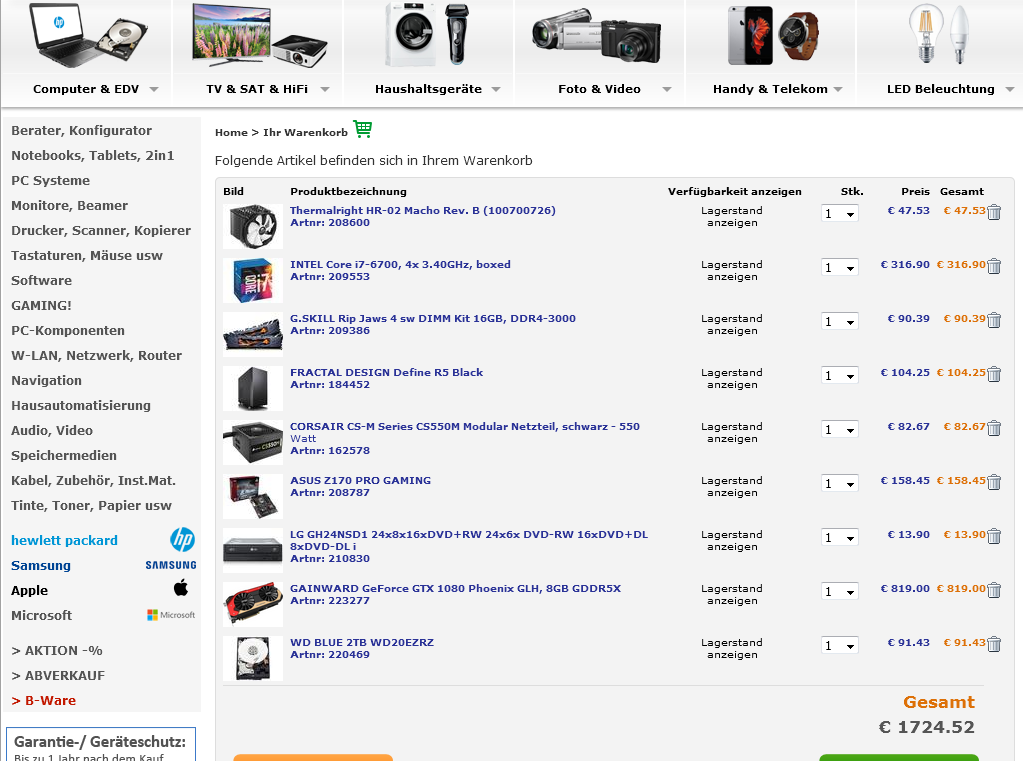

Hallo liebe CB-Community!
Leider bin ich im Computer planen ein Neuling daher schreibe ich hier^^. Ich plane einen neuen Computer, und würde mich hier um Verbesserungsvorschläge oder alternativ die Absegnung des genannten Builds freuen. Ich habe den Warenkorb eines einzelnen Händlers für das angefügte Bild verwendet, ich habe vor die Einzelteile nach Geizhals bei verschiedenen Lieferanten zu kaufen.
Ansosnten hier meine Vorstellungen:
Preisspanne:
1.500 - 2.000,--
Verwendungszweck:
- Gaming (1080p aufwärts, neuer Monitor ist in naher Zukunft ebenfalls geplant)
- ich interessiere mich auch für Video- und Bildbearbeitung und möchte dies eventuell als Hobby machen
Was ist bereits vorhanden:
- Samsung SSD 850 Evo, 250gb
Geplante Nutzungszeit:
- mindestens 5 Jahre
Besondere Anforderungen/Wünsche:
ich bin kein Fan von AMD, deshalb würde ich eine NVIDIA Grafikkarte bevorzugen.
Danke im Vorhinein
Sehr teueres Mainboard. Außerdem: Wenn du ein Z Mainboard haben willst, dann auch eine K CPU zum übertakten.
Über einen 6 Kerner schonmal nachgedacht?
Außerdem würde ich bei dem Budget gleich 32 GB Ram nehmen.
Was für Hardware hätte denn dein alter PC?
Wenn du keinen K Prozessor kaufst bzw. nicht übertakten willst, brauchst du auch kein Z Board. Es sei denn, du willst den schnelleren Speicher mitnehmen.
Ist die interne HDD wirklich nötig? vielleicht lieber eine zusätzliche SSD intern, HDD dann extern.
CPU auf jeden Fall durch I7-6700K ersetzen! (Mehr Takt + offener Multiplikator!)
Bei Grafikkarte könntest du überlegen ob dir die Leistung der Palit GTX 1070 GameRock Premium nicht ausreicht?
Test.
Da noch etwas Budget frei ist, könntest du noch über eine Crucial BX-200 480GB SSD nachdenken!
Ich finde es erstmal schön zu sehen, dass Du nicht diesen Crucial Müll einbauen willst, der hier gerne empfohlen wird. Zum Thema das Netzteil finde ich grenzwertig sollte mind. 700W sein denke ich und anstatt der Gainward würde ich zu MSI, Gigabyte oder eben ASUS greifen... Ich greife immer zu ASUS und habe das nie bereut.
Deine Einkaufstrategie alles bei anderen Händlern zu kaufen halte ich gelinde gesagt für schwachsinn. Wenn z.B. Mindfactory immer der billigste ist dann gute Nacht.

oh verflixt, ich wollte einen 6700k nehmen :D danke das ist mir garnicht aufgefallen. Drüber nachgedacht habe ich, die alternative wäre der 5820k oder?

ich habe eigentlich ein NAS zu Hause, aber für allgemeine Datenablage dachte ich es sei praktisch auch eine interne HDD zu haben

wenn bei mindfactory alles am günstigsten ist, würd ichs dort kaufen. ich gehe da (wie beschrieben) nach geizhals.. also wo es am günstigsten ist.. was das Netzteil angeht hab ich schon vorher etwas durchgelesen und viele meinten 550w wären mehr als ausreichend

Würde mir auch zweimal überlegen, ob ich wirklich eine HDD im Gehäuse haben will.
Meine TB Platte werde ich in Zukunft auch durch eine 1 TB SSD ersetzen. Warte noch bis die Preise bei einem Angebot auf 150€ kommen - dauert nicht mehr lange
700 Watt sind auch schwachsinnig. Ohne Übertakten wirst du kaum über 300 Watt kommen. Selbst mit ordentlich Puffer landest du kaum über 400 Watt.
Auf keinen Fall, 550W sind mehr als ausreichend.
Aber in einem Gaming PC sollen doch Spiele installiert werden. Das macht man am besten auf einer SSD, weil dadurch die Ladezeiten erheblich verkürzt werden.
Hi,
was viele nicht wissen, WD hat ab Ende 2015 damit angefangen die WD Green und WD Blue Reihe miteinander zu verschmelzen in die WD Blue Reihe. Alle Festplatten, die mit einem Z aufhören, sind nichts anderes als WD Greens im neuem Köstum. (Quelle: http://www.wdc.com/en/products/products.aspx?id=770 -> Specs der Disclaimer ganz unten)
Wenn du eine WD Blue haben wolltest, dann suche dir eine andere Festplatte aus.
Zusätzlich würde ich das DVD Laufwerk weg lassen. Schon seit Jahren habe ich keins mehr benutzt. :D
Netzteile sind bei einer Auslastung von 50-65% am effizientesten. Wenn Du ein Netzteil wählst das immer mit >80% Auslastung läuft wird es warm und der Lüfter muss anlaufen. Das Netzteil ist die BASIS des Systems und sollte der Qualität der Komponenten ensprechen oder diese übertreffen. Der entscheidenste Wert ist der Ripple Test. Google mal nach PSU Wolf, der macht die besten Reviews zu dem Thema Netzteile.
Mindestens 5 Jahre? Dann pack dir einen i7 5820k rein und belese dich, wie man ihn (im moderaten Rahmen) übertaktet. Ein i7 6700k lässt sich übrigens kaum nennenswert übertakten.
Ein 550w Netzteil, wie etwa das Dark Power Pro P11, würde völlig reichen für die Maschine.
Da muss ich ToniMacaroni recht geben. Schau dir den Computerbase Vergleich der GTX 1080 an.
Dort verbraucht das Gesamtsystem mit einer Gainward GTX 1080 GLH um die 300Watt. Also perfekt nach deinem Maßstab für eine 550W Netzteil.

Selbstverständlich sollten Spiele auf einer SSD installiert werden da hast du recht, aber mit Steam etc ist auch eine SSD schnell voll. und große SSDs gehen ja doch ins Geld :x

gut zu wissen.. naja ich brauch schon hier und da mal ein dvd laufwerk :D hab noch paar oldschool sachen rumliegen haha
Warum schlägst du dann ein Netzteil mit 700 Watt vor?
50-65% Auslastung wären dann bei einem 550 Watt Netzteil 275-357 Watt. Ist doch eigentlich optimal oder? Schau dir doch den Testbericht von CB an: Unter Volllast verbraucht das System mit einer 1080 ca. 300 Watt. Selbst mit Übertaktung wäre man noch im Rahmen
Diese Argumentation stammt aus dem letzten Jahrzehnt. Ein heutiges 80-PLUS-Gold-Netzteil hat zwischen 20 und 100 % Auslastung kaum noch Unterschiede in der Effizienz. Hier im Test das Corsair RM550x:
- 91,2 % Effizienz bei 150 Watt Last
- 91,9 % Effizienz bei 250 Watt Last
- 91,7 % Effizienz bei 450 Watt Last
Was hast du den für alte Hardware da?
Würde an deiner Stelle erstmal max. 1000 Euro investieren, damit kannst du wunderbar Gamen und ebenfalls Video-und Bildbearbeitung betreiben (man braucht dafür nicht extrem schnelle/teure Hardware)

Gelinde gesagt schreibst du den totalen Müll, nichts für ungut. Ich kann das auch mit Zahlen untermauern.
Verbrauch des GESAMTEN Systems inklusive übertaktetem i7 und der Gainward 1080 sind 299Watt
Das 550W Netzteil läuft also nicht an der Grenze sondern bei 54% unter Last. Punkt eins
https://www.computerbase.de/artikel...tt_so_viel_watt_kosten_die_hoeheren_taktraten
Punkt 2:
Tut mir leid das ich das wieder so deutlich sage, du bist ein Fanboy der seine Entscheidung nicht aufgrund von Tests und Fakten sondern wegen dem Namen trifft.
Die Gainward ist laut Computerbase Test die Beste
Zitat: Computerbase: https://www.computerbase.de/artikel...80-partnerkarten-vergleich-test.55409/seite-3
Das Testfeld umfasst zwei Allrounder, die für die meisten Spieler die beste Wahl des Pascal-Flaggschiffes verkörpern: Die Gainward GeForce GTX 1080 Phoenix GLH und die Palit GeForce GTX 1080 GameRock Premium Edition. Beide Grafikkarten gehören zu den drei schnellsten Modellen im Testfeld und – ebenso wichtig – sind dabei zudem mit hörbarem Abstand zur Konkurrenz die beiden leisesten Kandidaten.
@TE, höre nicht auf MYGAME_419
Mehr RAM, 6700k oder ein 6 Kerner und eine SSD sollten in deine Zusammenstellung rein
