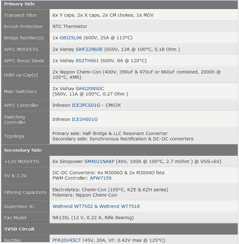

Hat er doch. Es sind durchweg gute Kondensatoren verbaut und die Garantie ist 2 Jahre länger. Wenn schon viel Geld in ein hochwertiges Netzteil stecken dann doch wohl richtig.
Obwohl ich da der Meinung bin das man es auch übertreiben kann. Aber für 10€ weniger die höherwertige Ausstattung lässt da nicht viel Spielraum für Kritik am RM550x. Zumal es noch über die aktuelle DC-DC Technik verfügt. Was man beim BeQuiet nicht behaupten kann.
@bensel: Reden wir vom selben Netzteil? das BQ 10 = DC/DC-Technik.

Dann begründe doch bitte auch, wo das BQ jetzt schlechter sein soll.
habe ich jetzt schon zwei mal, da du anscheinend probleme mit dem lesen hast, hier nochmal: 2 jahre länger garantie und teilweise bessere kondensatoren.
rg88 schrieb:
Keine Behauptung ohne Begründung oder Quellenangabe.
siehe spoiler.
http://www.corsair.com/en/rmx-series-rm550x-550-watt-80-plus-gold-certified-fully-modular-psu schrieb:
100% Japanese 105°C capacitors
Seven year warranty
http://www.bequiet.com/de/powersupply/526 schrieb:
Fünf Jahre Herstellergarantie
https://www.computerbase.de/artikel/netzteile/be-quiet-straight-power-10-500-watt-im-test.2585/seite-3 schrieb:
Der 105-Grad-Primärkondensator mit 270 Mikrofarad Kapazität und 420 Volt Spannungsfestigkeit stammt von Teapo und ist damit der gehobenen Mittelklasse zuzuordnen. Im 5-Volt-Standby-Bereich kommen je ein 105-Grad-Elko von Taicon und Teapo zum Einsatz – solide Mittelklasse.
http://www.tomshardware.com/reviews/corsair-rm750x-power-supply,4303-3.html
ich hoffe das reicht für's erste, ansonsten kannst du auch einfach mal google bemühen wenn du was über kondensatoren und netzteile lernen möchtest.
