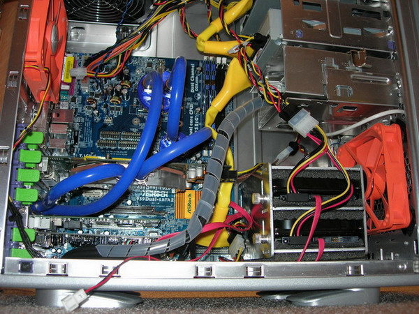

So, habe eben mal alles nachgemessen. Es passt nicht. Der NVXPIII ist einfach zu dick. Er kommt genau mittig am hinteren (linken) Chipsatz-WaKü Anschluss herunter.
Zwischen Anschluss Chipsatz und orig. GTX Kühler habe ich 9mm Luft + Orig. Kühler 12mm = max. 21mm. Der NVXPIII hat aber 24mm. Geht also nicht.
Die einzige Möglichkeit besteht nun darin, das Plexi des NBX-A um 90° zu drehen und oben dann einen 90° Winkelschlauchanschluss (ein gerader könnte evtl. auch gehen) zu nehmen. Aber dann wird es wieder verdammt eng zum orig. Mosfetkühler der GTX.

Achso die Schläuche sind im weg, ja sehs. Puh. Also wegen SLI Kühler gehts wenn eh nur nach oben bei dir, müsstest ausmessen ob da ein Konflikt mit den beiden Kondesatoren bestehen könnte. Ansonsten ist wohl wirklich Bastelstunde angesagt. Aber was ich so auf dem Bild unten sehen kann sollte es sich eh mit dem Mofets und der unteren Karte mit den Schläuchen ausgehen. Die Frage ist wohl eher wie du das dann befestigst? Zwar kann man ja das Plexi abschrauben, die Halterung drehen aber dann müsstest noch ne andere Verschraubung benutzen, die hier verwendete wird ja wohl auch in Konflikt mit dem NVXPIII kommen, oder?

Also, nach gut einer Stunde habe ich es doch noch geschafft. Kleinen Schlüsselfeilen sei Dank. Der NVXP3 sollte nun an den Anschlüssen schön vorbei gehen, falls die 6cm Kartenkante/Kühlerseite stimmen.
Ein doppelt gefaltetes Papier hat noch Platz
