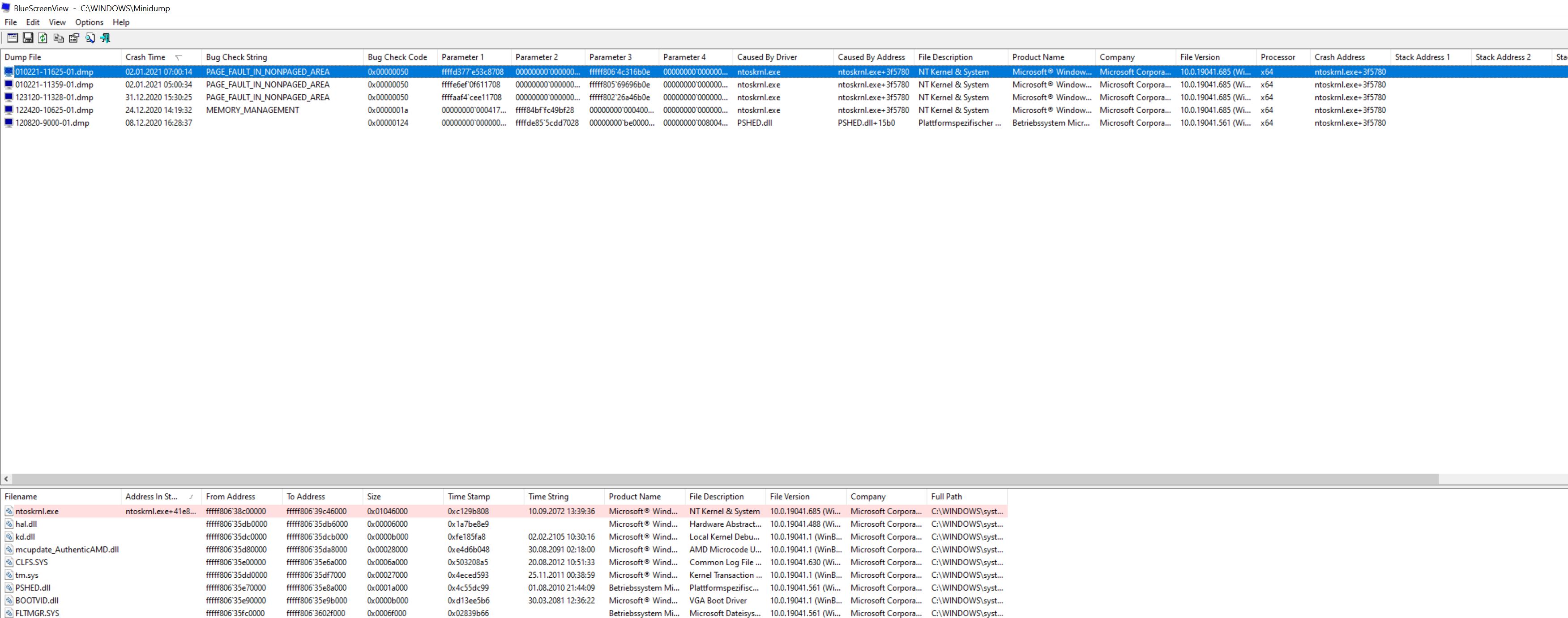

Windows stürzt ab, es gibt nicht mal einen BlueScreen, das Fehlerbild ist völlig neu und der Speichertest mit Memtest hat keine Fehler gefunden, ich hab seit kurzem ein neues Mainboard und die AMD Ryzen 5950x CPU und eine ROG Strix 3090, aber das nur am Rande. Es muss ja nichts damit zu tun haben, aber ich erwähne es mal.
Die Dumps die erzeugt wurden habe ich hier abgelegt, vielleicht kann mir jemand bei der Eingrenzung helfen und dafür möchte ich mich bereits jetzt bedanken:

Ich bin alles andere als ein experte für Dump-dateien. Aber da stehen fehler im memory Management... Und du als Informatiker magst uns dann nicht doch einmal mehr Informationen zu deinem system und dem fehlerbild geben, wie z.B. RAM, Netzteil und Mainboard?

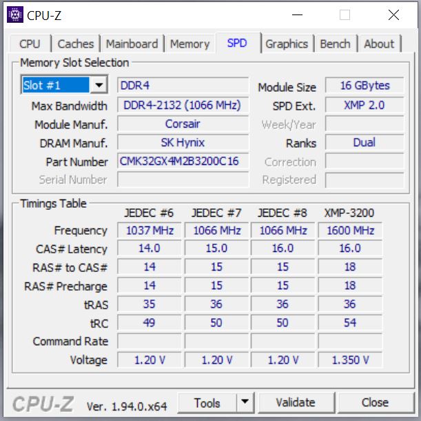

So sieht der RAM jetzt in der Konfiguration aus, mir sagt das leider nicht soviel ob das jetzt schlecht ist ohne DOCP`?
