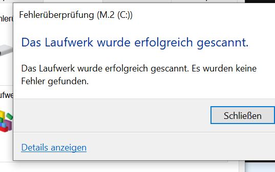

Scandisk hat soweit auch nichts gebracht..
Ich lasse jetzt nochmal Memtest durchlaufen und boote von USB und mache dann nochmal einen Post
