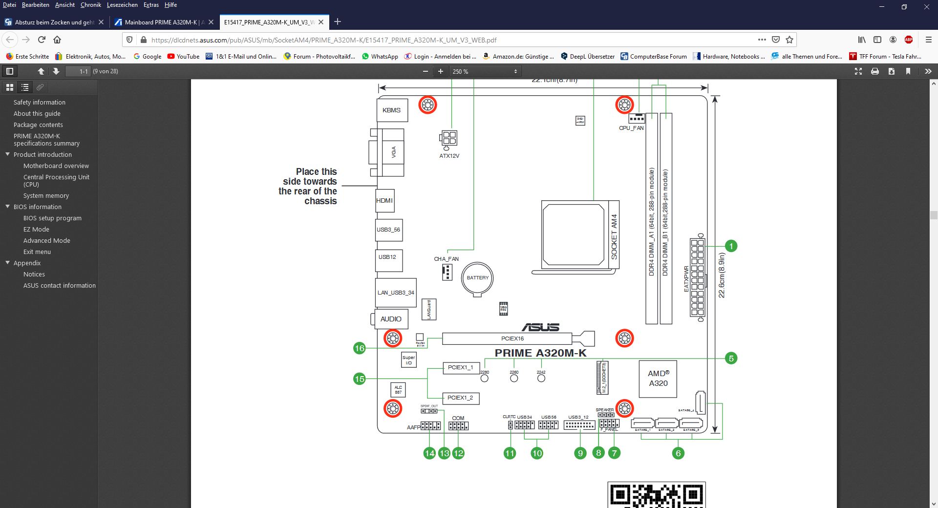

Habe die Pins gefunden, zwischen den 8 ist bei den zwei rechten ne ganz kleine Lücke, konnte ich nur mit Brille erkennen 😅Memorie schrieb:Mom, ich guck mal...

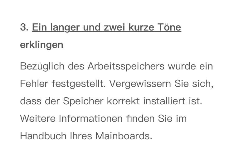

Beim erneuten Versuch kam n beepcode, 1 längerer 2 kurze. Heißt Arbeitsspeicher hat Probleme, wenn das wirklich der Fall ist hat es scheinbar einen abbekommen durch die 3200MhZ...

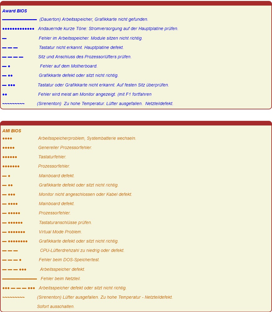

beißt sich aber irgendwie :
3. Ein langer und zwei kurze Töne erklingen
Bezüglich des Arbeitsspeichers wurde ein Fehler festgestellt. Vergewissern Sie sich, dass der Speicher korrekt installiert ist.
Weitere Informationen finden Sie im Handbuch Ihres Mainboards.
4. Ein langer und drei kurze Töne erklingen
Bezüglich der Grafikkarte wurde eine Fehler festgestellt. Wenn Ihre Grafikkarte zusätzliche Stromversorgung benötigt, stellen Sie sicher, dass ausreichend Leistung (Watt) zur Verfügung steht.
kann es sein, dass du einen Ton überhörst ?
aber , das leichtere wäre wohl, einen anderen Ram zum testen zu haben

Debug-Led hat das Board ja nicht, aber ich denke, bei defekter VGA würde der Pc auch nicht hochfahren
und wenn du sicher bist einen langen und zwei kurze töne gehört zu haben, bleib vorerst beim ram
