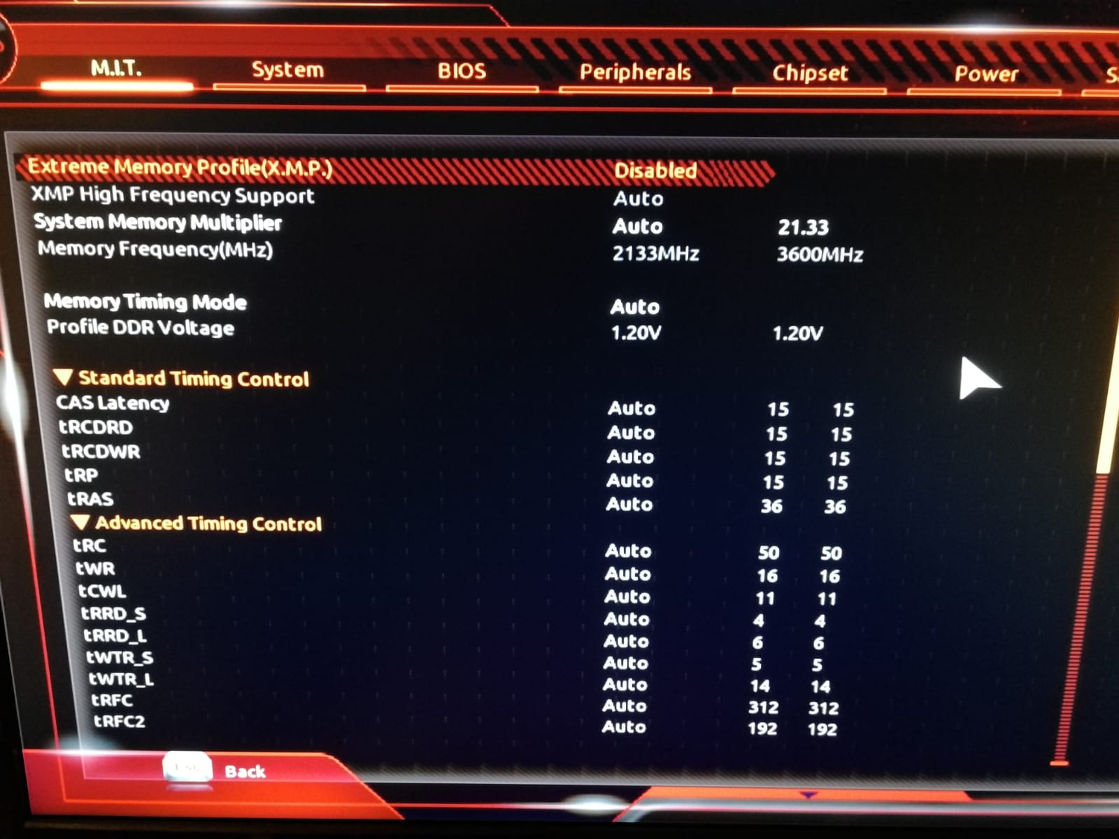

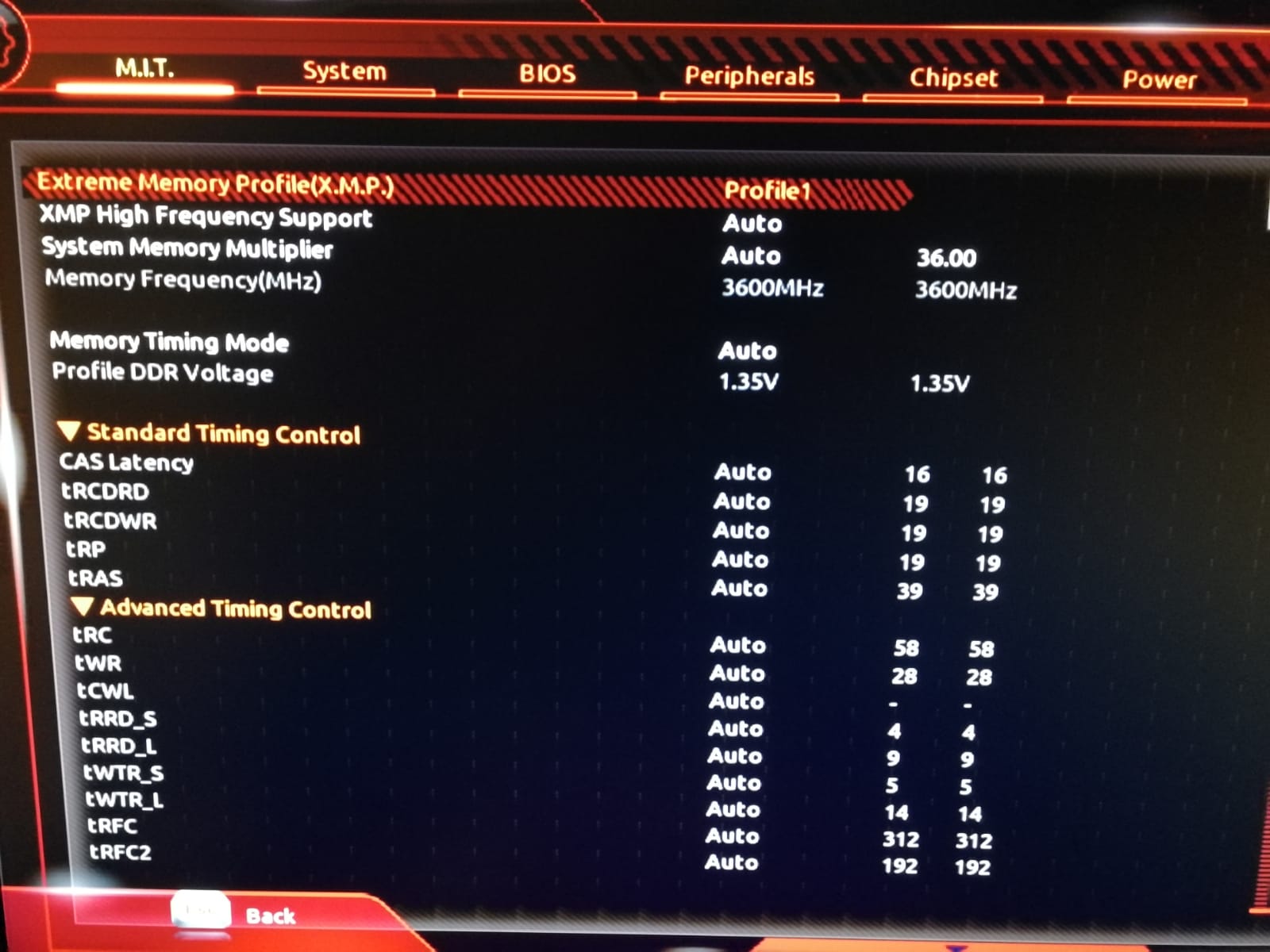

Kurzes Update aus dem BIOS
Advanced Memory Settings:
- Mit aktiviertem XMP:
Wenn ich das XMP deaktiviere stehen bei Memory Frequency aber immernoch 3600MHz - muss das so?

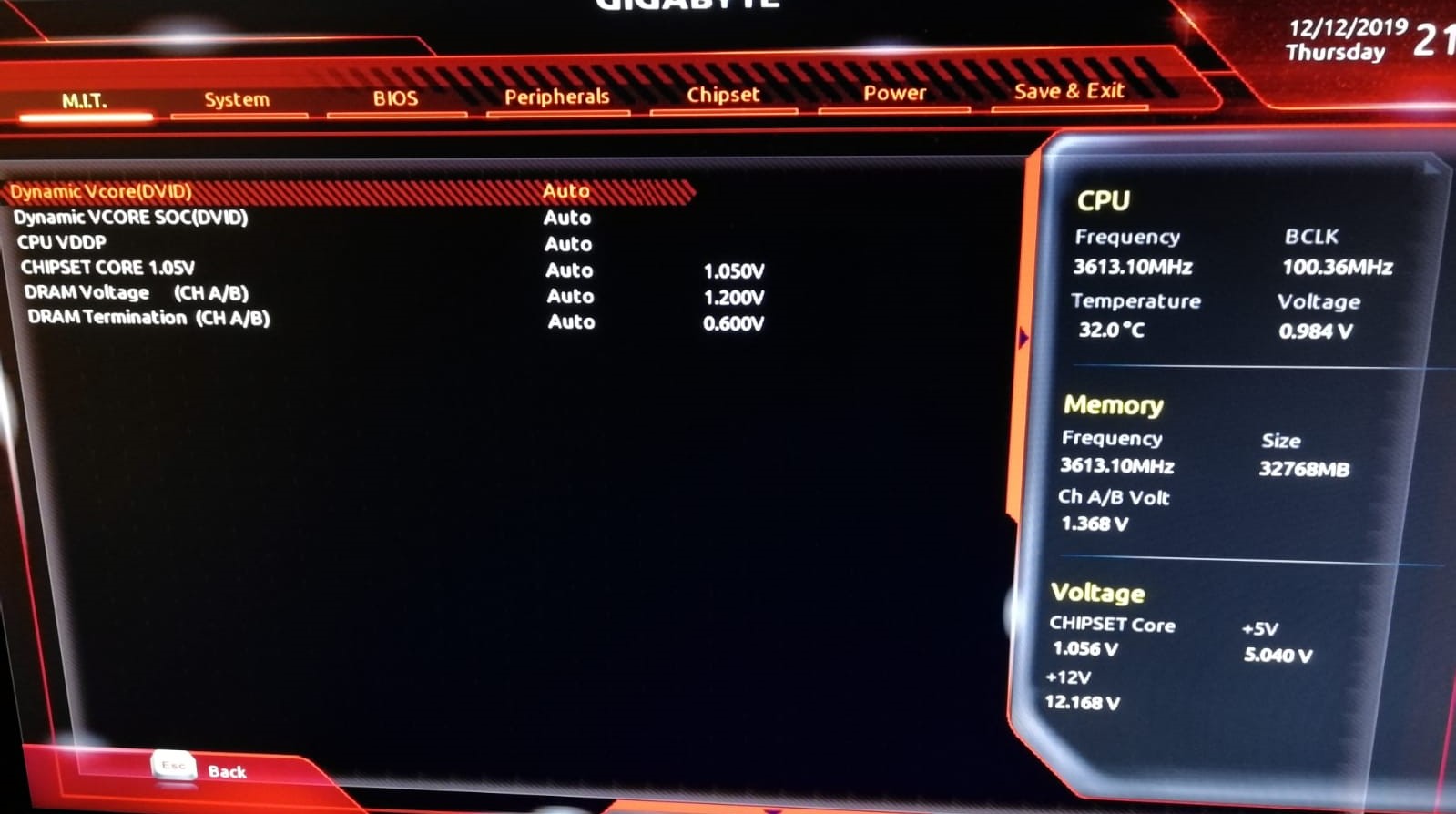

Was mich verwundert hat:
In den Advanced Voltage Settings stehen bei DRAM Voltage noch die 1.200V (welche je eigentlich dem "Standardwert" entsprechen) obwohl XMP aktiv ist - wie auch links in der Overview gezeigt wird - mit 1.300V
Muss ich das hier auch anpassen??
Muss bei den anderen "Sachen" auch was umgestellt werden?
