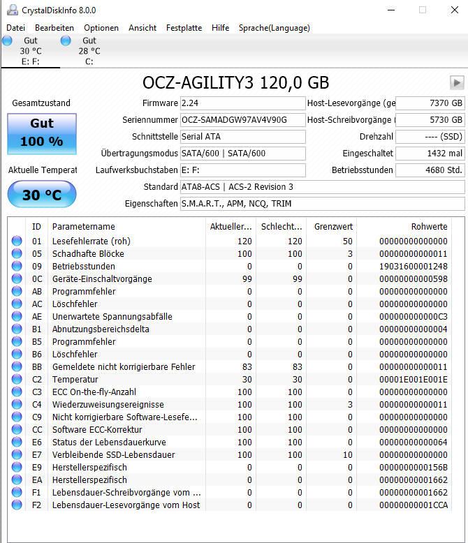

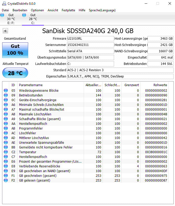

Wie genau sind die SMART Werte deine Festplatten? Schau die bitte mal mit CrystalDiskInfo nach und poste sie hier.
Reaktionen: marcba_ und derSafran
Ich hoffe mal das passt so.

P.S.: @marcba_ die Werte sehen auf den ersten Blick aber gut aus. Da dürfte meine Theorie damit dahin sein.
bei der Sandisk steht was von unerwartet Spannungsabfälle nicht das es das Netzteil ist.
Reaktionen: derSafran
