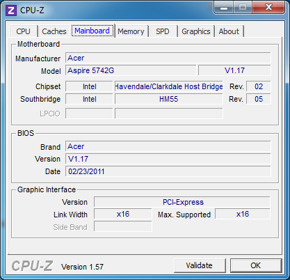

t
also bei mir sieht es gleich aus
mach doch aida64 drauf erkennt er dort eine integrierte grafikkarte?oder sonst guck doch mal im gpu-z
negativ zeigt die karte weder in GPU-Z noch in AIDA, noch im gerätemanager an.
Ist aber bei allen die die gt 420M haben so also wird das "normal" sein ;).
