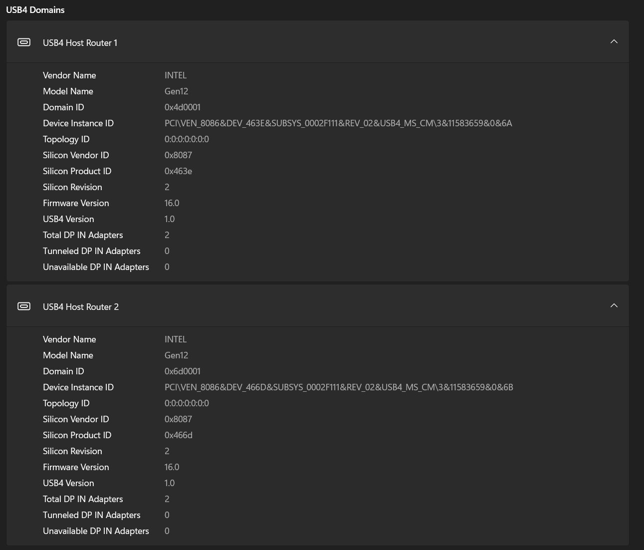

Meine erste Frage wäre deshalb, wird das Dock als Displayport Gerät erkannt an dem TB4 Port?
Das kann man in Windows im USB4 Panel sehen.
So was wie hier. Wenn nichts in einem TB4 Port steckt muss die Anzahl der "DP In Adapter" 2 sein. Wenn du das Dock einsteckst und die Ansicht aktualisierst, geht dann einer der DP IN Adapter auf "Unavailable" und es ist nur noch einer verfügbar? Dann wird das Dock immerhin korrekt vom USB-C Port von deinem Notebook erkannt und das Problem liegt irgendwo in den Grafiktreibern.
Wird es dort gar nicht erkannt, höchstwahrscheinlich ein Problem mit dem Notebook/ Mainboard.
