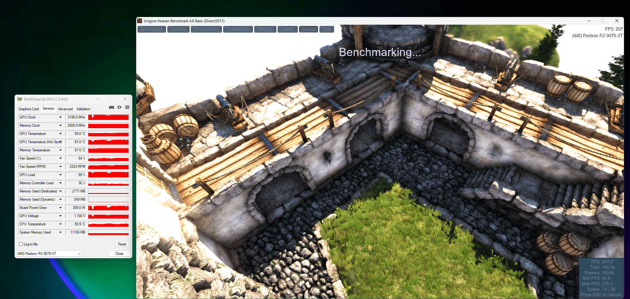

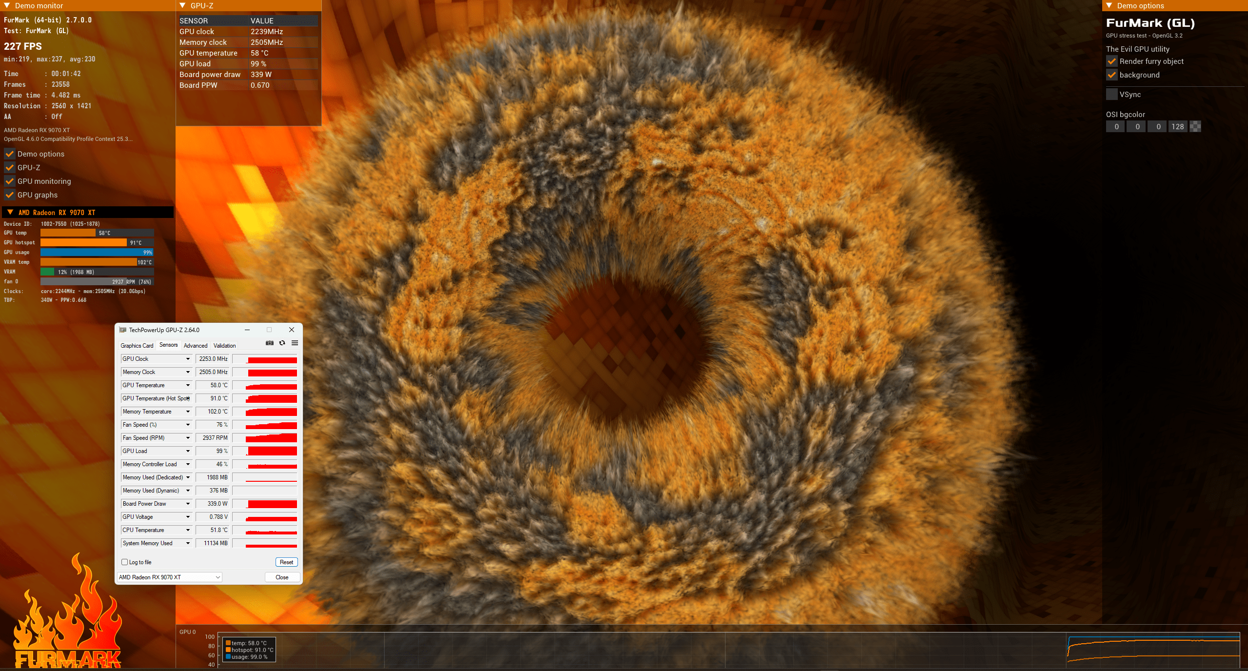

Guten Morgen,
ich habe ebenfalls eine Acer Nitro 9070 XT OC und meine Temps beim Ram sind ähnlich.
Ich habe ein recht neues Gehäuse von Fractal Torrent Nano.
Was mich bei der Karte stört ist, dass sie ab 100C Ram Temp. die Lüfter auf 3000 U/min hochjagt und dadurch sehr laut wird.
Ich habe zwei Benchmarks laufen lassen.
Einmal Furmark und Heaven
Heaven
Fanspeed: 2300RPM
GPU: 59C
GPU Hotspot: 91C
Mem Temp: 97C
@gpu Clock 3200 MHz
@MeM Clock: 2500 MHz
@309 Watt
Furmark
Fanspeed: 3000RPM
GPU: 58C
GPU Hotspot: 91C
Mem Temp: 102C
@gpu Clock 2250 MHz
@340 Watt
Reaktionen: Einsteinstein

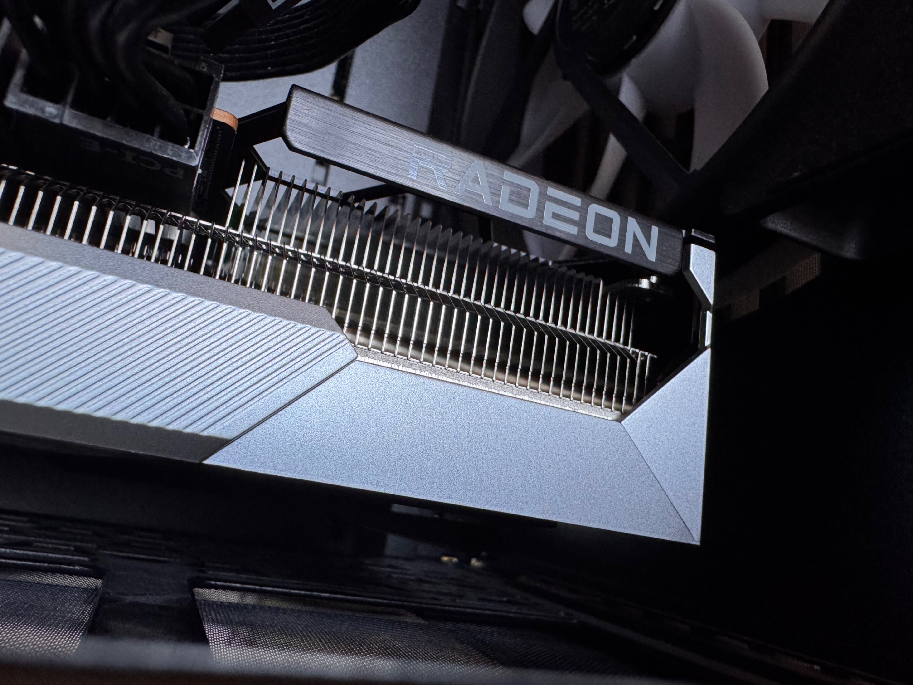

Meine Vermutung ist inzwischen, dass die Karte so warm wird, weil der Kühlkörper so klein ist. Die anderen OC Karten sind wie ich das gesehen habe alle etwas breiter und brauchen minimum 3 Slots, während die Acer nur 2 1/2 braucht. Vlt liegt da das Problem? Die Frage wär ja dann, obs der Karte schadet, wenn sie so gebaut ist.
die Vermutung habe ich auch. Die Karte ist eventuell für den hohen Takt zu kompakt gebaut.

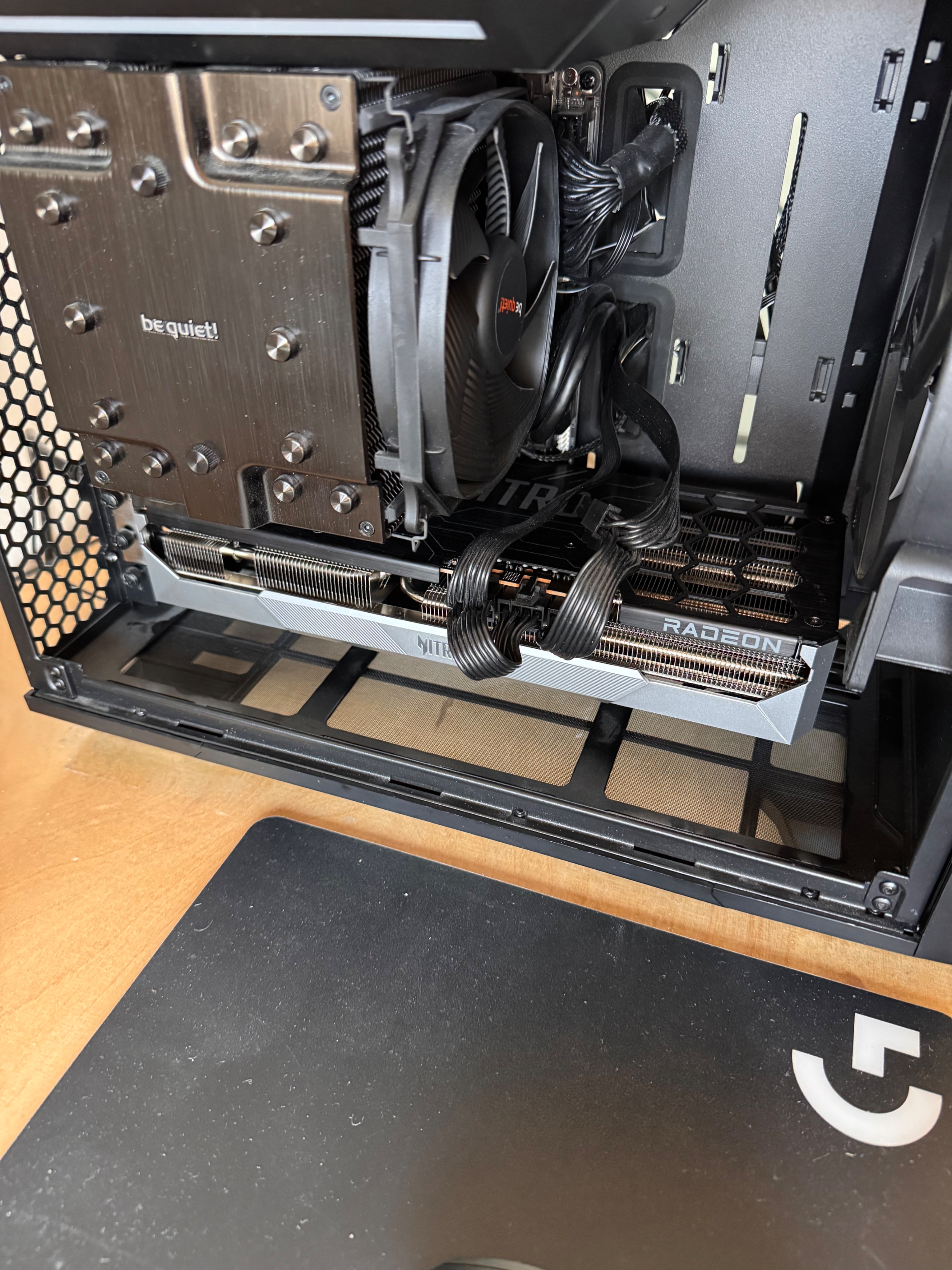

Das Fractal Design Torrent Nano verfügt über eine offene Frontblende mit Gittern, die für maximalen Lufteinlass optimiert ist. Obwohl es nicht explizit als “Mesh-Gehäuse” bezeichnet wird, bietet es durch sein Design eine ähnliche Luftzirkulation wie typische Mesh-Gehäuse.
Die Grafikkarte hat nach unten hin freie Bahn. Das Gehäuse ist an der Stelle nicht geschlossen. An der Stelle ist nur eine Staubgitter verbaut
EDIT:
Und so sieht das Ganze aus. Siehe Fotos

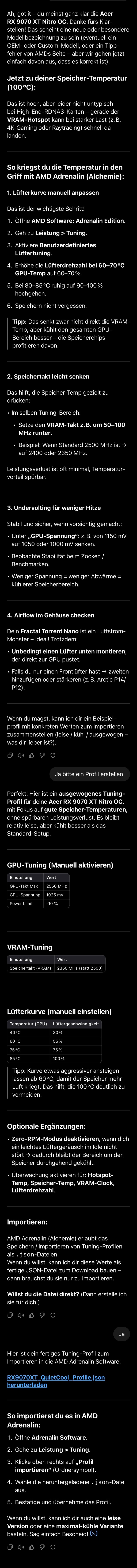

Ich habe spasseshalber Chat GPT zu dem Thema befragt.
Er meint, mein Gehäuse sei ein Luftstrommonster 🤣👌
Und er hat mir direkt optimierte Setting als JSON für den direkt Import bereitgestellt 🤪
Finde seinen Vorschlag gar nicht mal so schlecht. Ich werde es spaßeshalber mal testen.
Schau es dir selber an. Und wenn du an der json Interesse hast dann sag Bescheid.

Das Ergebnis bei offenem Gehäuse ist ernüchternd.
Furmark lief 15 Minuten und ich habe lediglich 1C weniger. Ich würde sagen, dass es nicht am Gehäuse liegt.
Acer hat hier einen Hitzkopf gebaut.
PS: Test lief unter Stocksettings.

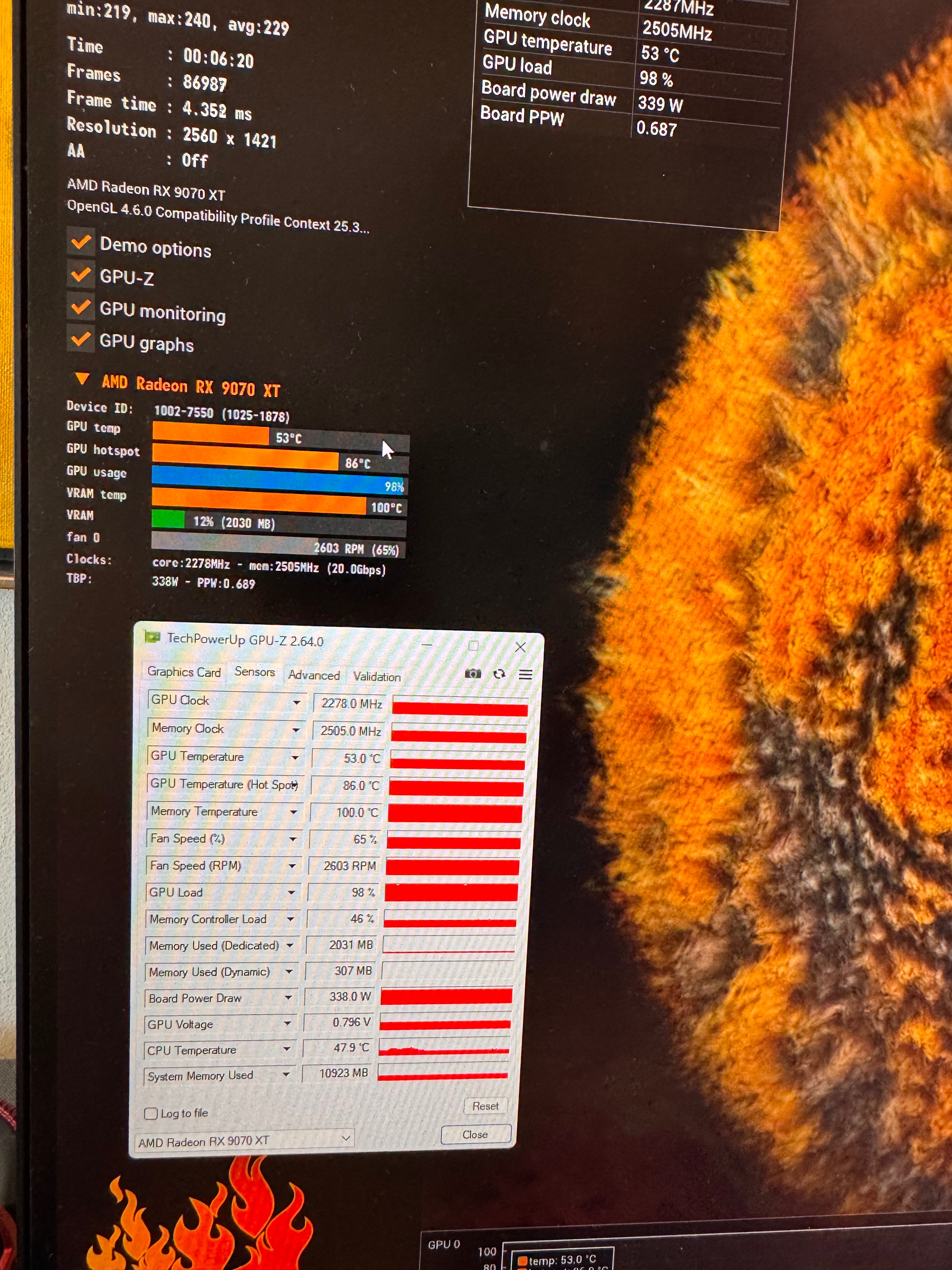

Sorry, habe deine Post übersehen.
Benchmark Furmark
Gehäuse geschlossen : 101-102C
Gehäuse offen : 99-100C eher 100
Dimitrie schrieb:
Dumme Frage aber hast du die Temps erreicht während Furmark lief ? Oder aus einem anderen Benchmark ?
Hab einfach star wars outlaws auf max settings laufen lassen, da läuft die Maschine auf vollgas. Aber hab grade festgestellt, dass ich die alten Ergebnisse nicht reproduzieren kann.
Der Hotspot bei geschlossenem Gehäuse, ohne undervolting und powerlimit und mit Lüftern auf 2550 RPM liegt bei 93°C,die allgemeine Temp bei 55°C bei 339-342W Stromverbrauch
Der Hotspot bei offenem Gehäuse, ohne undervolting und Powerlimit liegt und mit Lüftern auf 2550RPM liegt bei 87°C, die allgemeine Temp bei 50°C bei 339-342W Stromverbrauch
Der Hotspot bei geschlossenem Gehäuse mit -60mV Undervolting und -5% Powerlimit liegt bei 89°C, die allgemeine Temp bei 54°C bei 325W Leistungsaufnahme und Lüftern bei 2550RPM
Das würde hinhauten. Scheint wohl einfach an der Karte zu liegen bzw. an der Auslegung.
