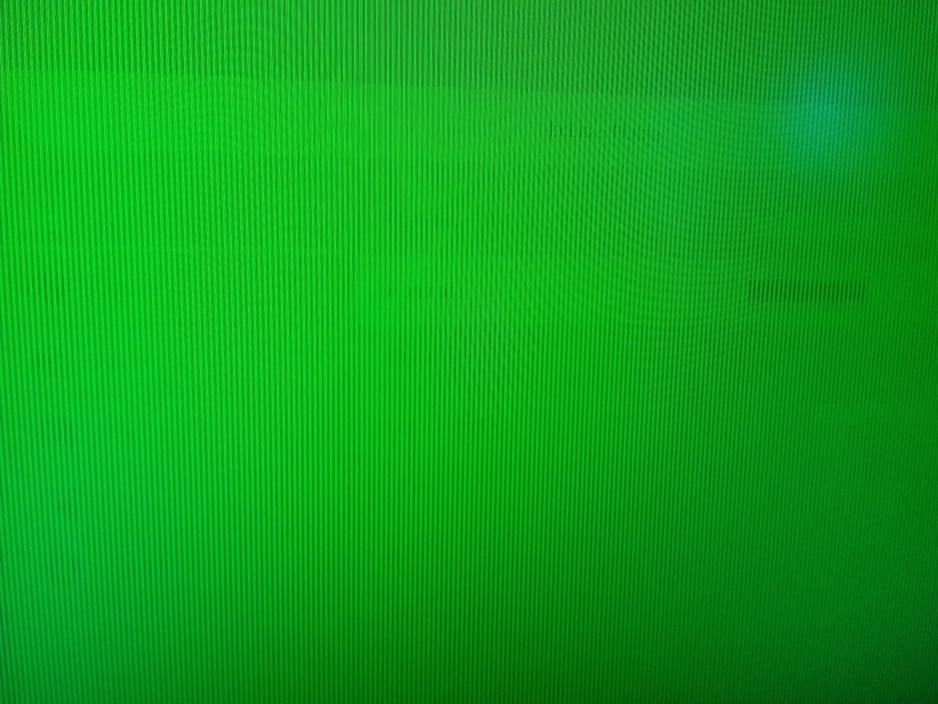

@F1ix
Hab mich wohl zu früh gefreut mit den Bugs... Wenn ich STRG ALT ENTF drücke komme ich ja ins Abmeldemenu von Windows. Das ist bei mir Grün und da sieht man es am besten.
Wenn ich im Monitormenu auf Schwarzstufenverstärkung 3, Gamma 2.2, Farbtemperatur benutzer R50 G49 B51 stelle habe ich extreme vertikale Linien im Monitor und das Monitormenu sieht wie eingebrannt aus...
Echt unglaublich. Endlich einen Pixelfehlerfreien Monitor und jetzt das...
Könntest du mal überprüfen ob das bei dir auch so ist?

Die Streifen sind bei mir auch bei blau oder auch hier auf CB wenn man genauer hin guckt.. Denke da ist irgendwas kaputt. Schade... Bei Grün im Windows Menu (STRG ALT ENTF) sieht man es sofort... Vor allem wenn man bei Schwarzstufenverstärkung auf 3 schaltet...
Auch in Spielen aber da muss man schon genauer hin sehen... Aber die Streifen sind da...
Hab Caseking Mike schon geschrieben, da ich da bestellt habe... Geht wohl leider zurück...

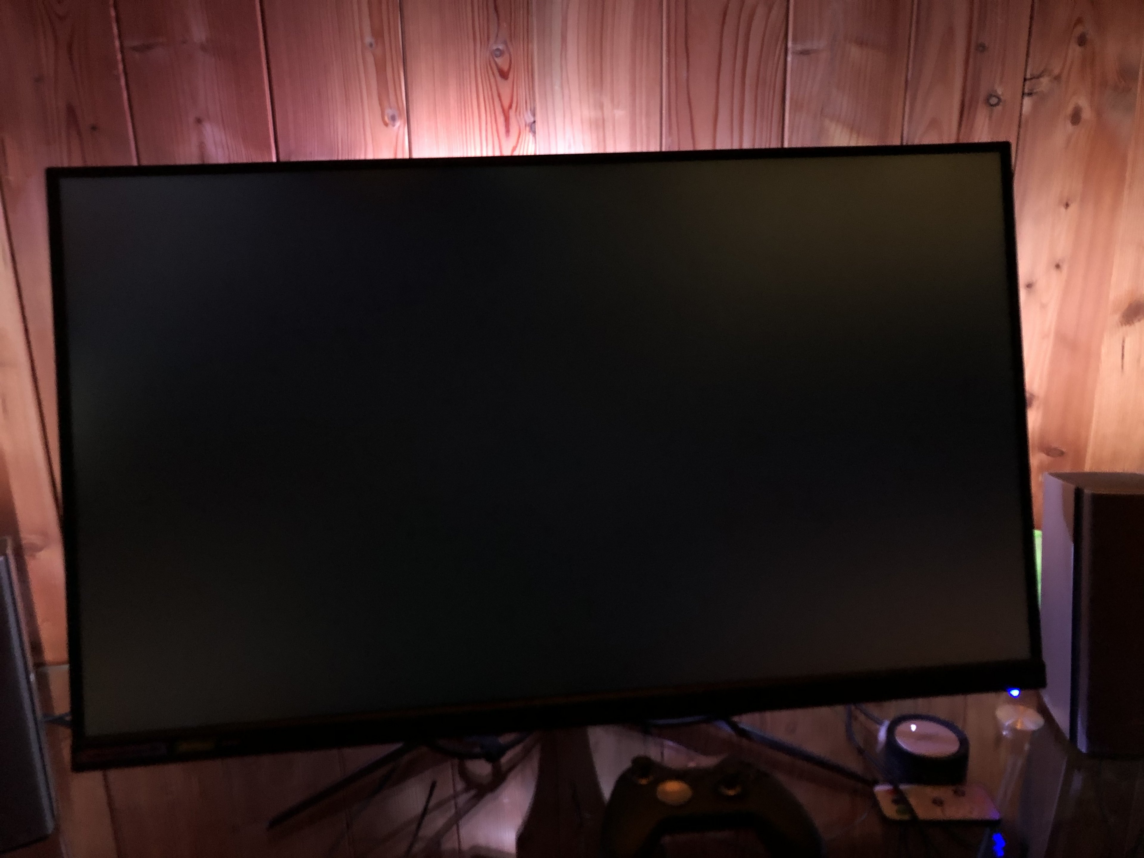

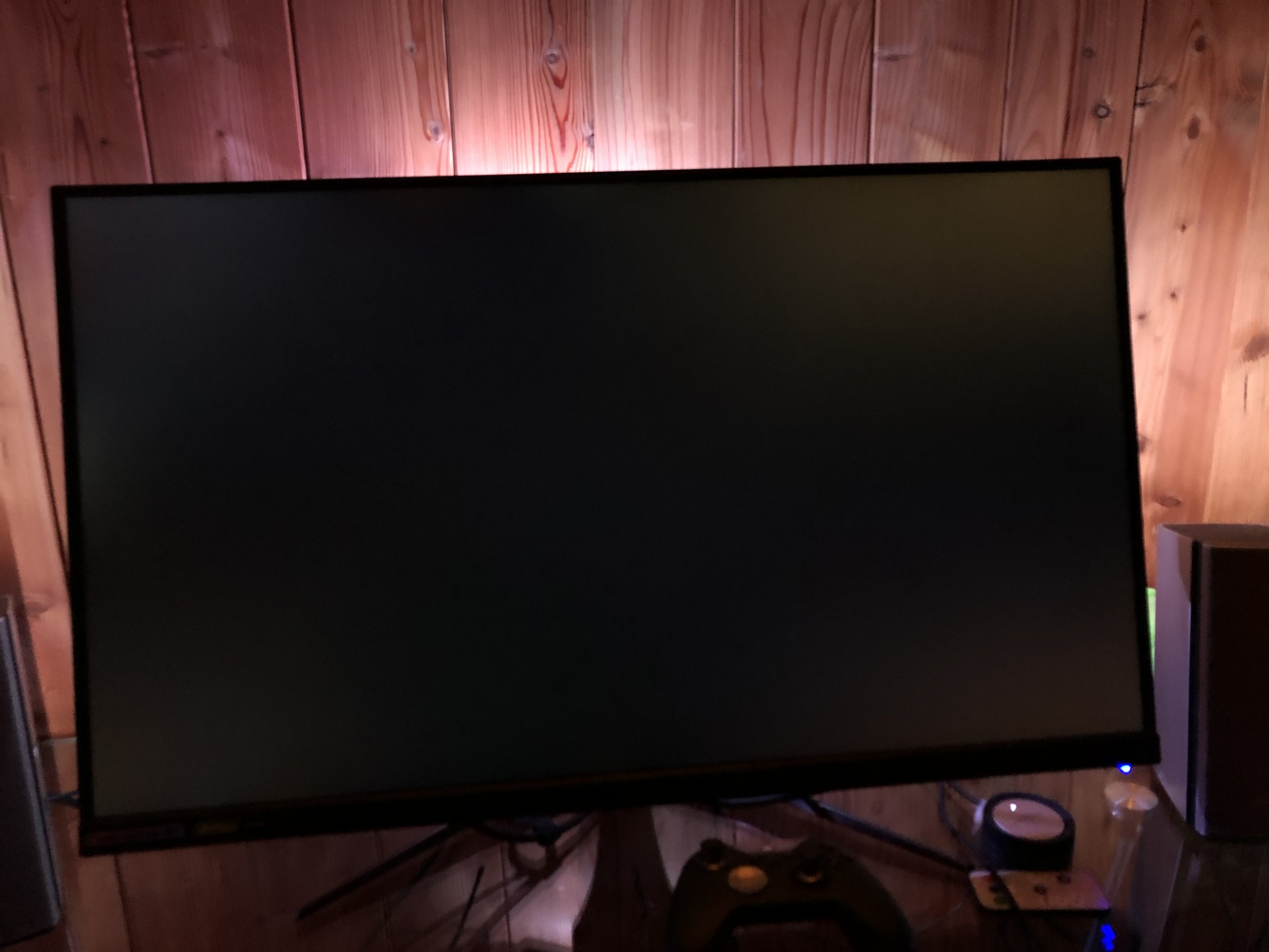

@F1ix
Manchmal habe ich das wie gesagt und manchmal ist es weg. Ich habe mal versucht es mit der Kamera einzufangen aber das ist recht schwierig. Hoffe man sieht das...
Streifenfrei:
schwarze Streifen:
wie eingebranntes Menu.. was je nach Einstellung auch wieder verschwindet...:
Hoffe du kannst das erkennen. Das letzte ist echt das komischte da das Menu vom Acer eingebrannt wirkt...
Streifenfrei:
schwarze Streifen:

@Harsiesis
Ich habe es in einem anderen Thread auch schon gepostet. Ich denke ich habe das Problem gefunden. Kann es damit auch reproduzieren. Schuld ist, zumindest bei mir, die Schwarzverstärkung. Bestimmte Einstellungen, vor allem Schwarzstufe 3, zu manchen Settings verursachen dieses Problem. Bilder siehe weiter oben...
Der Samsung G7 macht genau das Gleiche bei der Schwarzverstärkung. Scheint anscheinend ein BUG zu sein. Werde das eventuell Acer mal melden damit die das per Firmwareupdate beheben falls möglich... Keine Ahnung wie gut hier der Acer Support ist,...
Beispiel Samsung G7 Schwarzlinien bei Blackequalizer
Wenn ihr das auch habt ist das zumindest zu 100% ein Bug bzw Fehler... Eventuell meldet ihr das auch Acer? Je mehr das melden, desto besser ist es denke ich...
