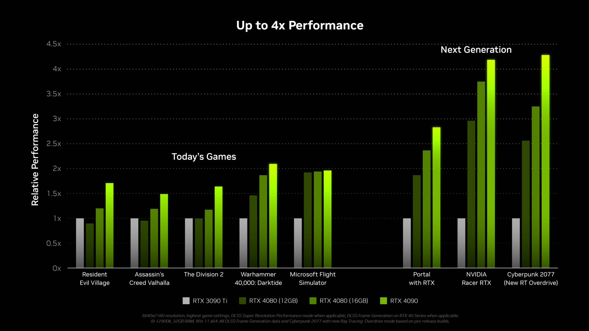

News Ada Lovelace: Nvidia DLSS 3 soll bis zu 4× mehr FPS als nativ liefern
Ohne DLSS und RT "nur" 60-70% mehr FPS. Vielleicht gibt es hier einen CPU-Bottleneck.
"Next-Gen" läuft wahrscheinlich mit 10FPS auf der 3090.
AC ist das einzige Spiel ohne DLSS und RT.
