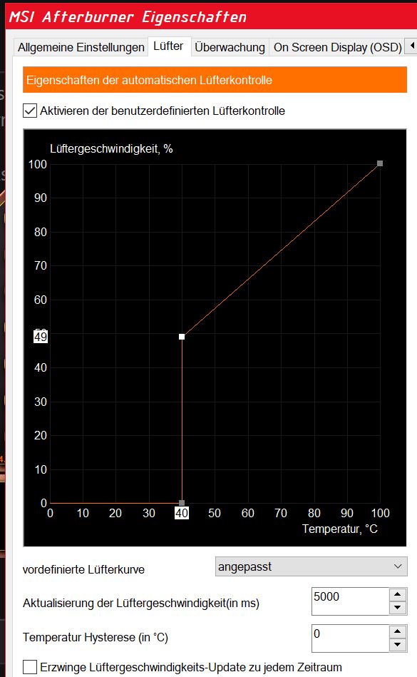

Die Lüfterkurve mit msi Afterburner einstellen. Ab etwa 40°C starten und wie sie dann werden soll.
Den Bereich unter der im AB eingestellten Starttemperatur regelt dann der Treiber. Also dann auch Zero bei Nichtstun...
Sähe dann in etwa so aus:
Bis 40°C regelt der Treiber, darüber msi AB nach deiner Kurve. Auf die Linie klicken um mehr Punkte einzufügen
