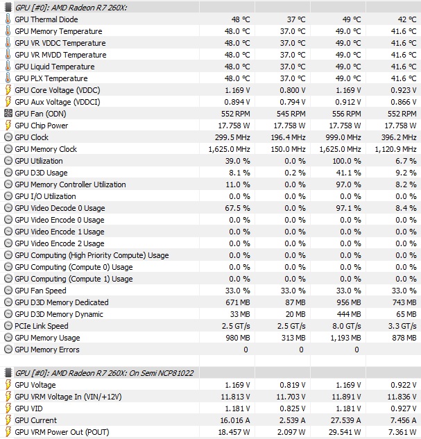

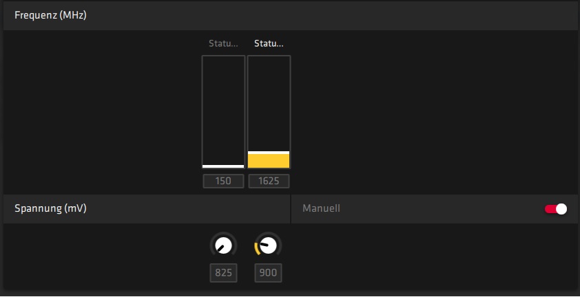

Hallo!
Ich habe den frisch aufgesetzten PC mit der AMD R7 260X GPU und den AMD Adrenalin 2020 20.8.2 Treibern mit HWInfo "überwachen" lassen.
Hier sind meine Einstellungen in der AMD Adrenalin 2020 Software:
Dazu nun die Werte von HWInfo:
Eventuell kann jemand anhand der Werte erkennen, ob die Einstellungen übernommen wurden. Ich habe vorher kurz die Spannung verändert, übernommen und dann zurückgesetzt und übernommen. So bin ich sicher, dass die Spannungswerte auch angenommen wurden.
Wenn ich die GPU Core Spannung als eingestellen Wert ansehe, so ist diese viel zu hoch. 1,01 Volt GPU Spannung + 10% Leistungsgrenzen sind für mich etwas mehr als 1,11 Volt, bei den Werten ist der GPU Core fast 1,17 Volt. Sofern die Einstellung, dem Wert GPU Core entspricht.
Die Temperatur von fast 50 Grad ist auch sehr hoch, normal war sie unter 45 Grad. Die Frequenzen stimmen zumindest, ich zweifle weiterhin bei diesem PC, dass die Einstellungen von der AMD Software richtig übernommen oder überhaupt übernommen werden.
Hinweis:
Dies ist nicht der PC mit der AMD RX 580 Grafikkarte.
Eventuell kann jemand etwas mit den Werten anfangen und für Klarheit sorgen.
Betsen Dank und Grüße!
Leider trägst du selbser zur Verwirrung bei ;) . Um welche Karte geht es nun die 580 oder die 260? Konzentriere dich erstmal auf die Karte, um die es geht und gehe dabei doch einfach strukturiert vor:
Resette den Treiber auf Standard und mache screens im Ruhezusand und bei Belastung.
Dann ändere einen Wert also z.B. die Lesitungsgrenze und wiederhole das Vorgehen bei den Standardeinstellungen.
Das kann man dann Schritt für Schritt mit den anderen Werten im Treiber machen.
Dann hast du einen vernünftigen Vergleich und es ist für alle Beteiligten einfacher.
Wenn man alles auf einmal ändert, wird es schwierig, Ursachen zu identifizieren.
