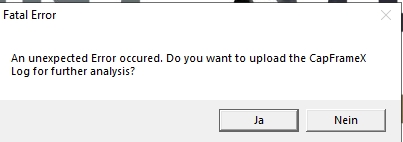

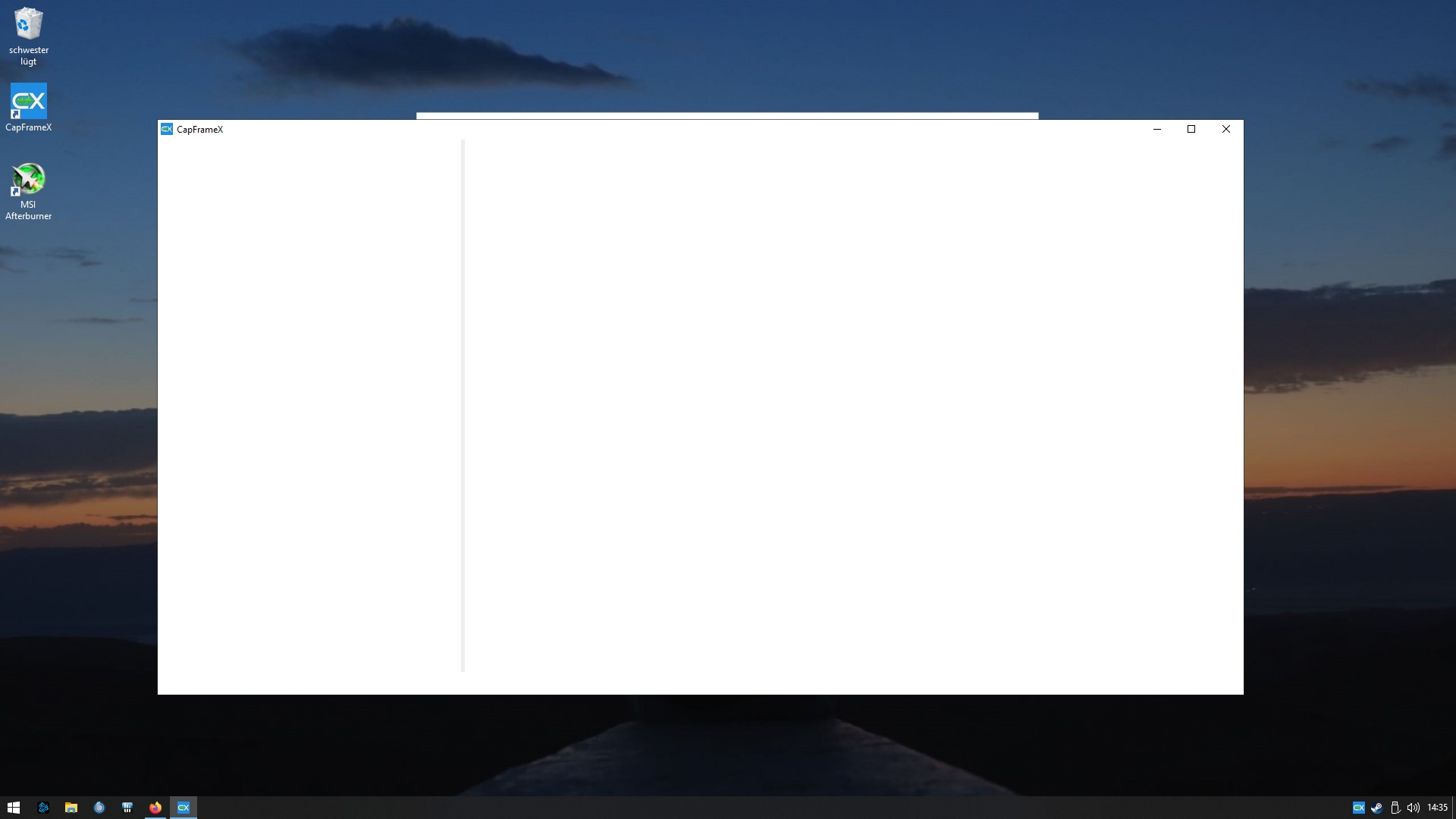

danke! CapFrameX lief bis dato immer problemlos. Ich hab soweit ich weiß da nichts veärndert, aber:
CapFrameX bliebt einfach weiss (siehe Anhang) und wenn ich das Fenster schließe (weil ja nichts passiert), kommt folgende Fehlermeldung (siehe Anhang)

...das ist komisch.
Aber gib CapFrameX mal etwas Zeit....als ich es letztens neu installiert hatte, habe ich auch 1-2minuten auf das weiße Fenster gestarrt....aber dann ging es irgendwann auf und lief ab da.

Taxxor schrieb:
Die Crashlogs in dem Fall bringen uns leider nicht viel weil dort eh nichts drin steht^^
Was du mal tun könntest, ist den Ordner CapFrameX unter C:/User/AppData/Local zu löschen.
Ein leeres UI deutet meist auf einen Fehler in der Config hin.
das hat funktioniert, vielen vielen dank!!
