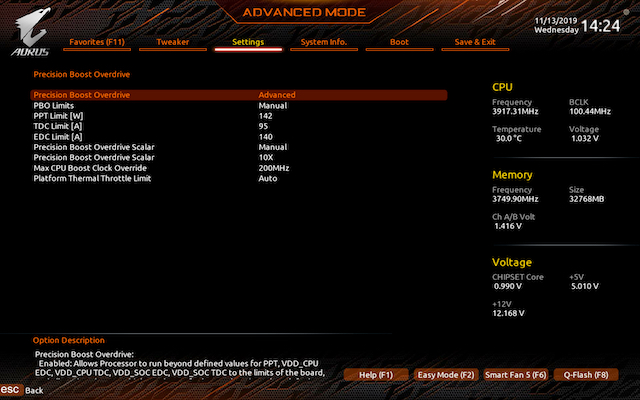

Nur bei der AGESA 1.0.0.4 B und dem F10a haben die einen massiven Schnitzer sich geleistet. Mit der F10c hat Gigabyte aber wieder ordentlich nachgebessert. Es besteht zwar noch ein Bug mit dem PBO, aber wenn man die Werte händisch einträgt, läuft alles wie gewohnt.

Stelle die Limits händisch im UEFI ein. Ich kenne nicht die genauen Limits für den 3900X, aber kann man ja googeln.
PBO war und ist bei mir immer aus.
