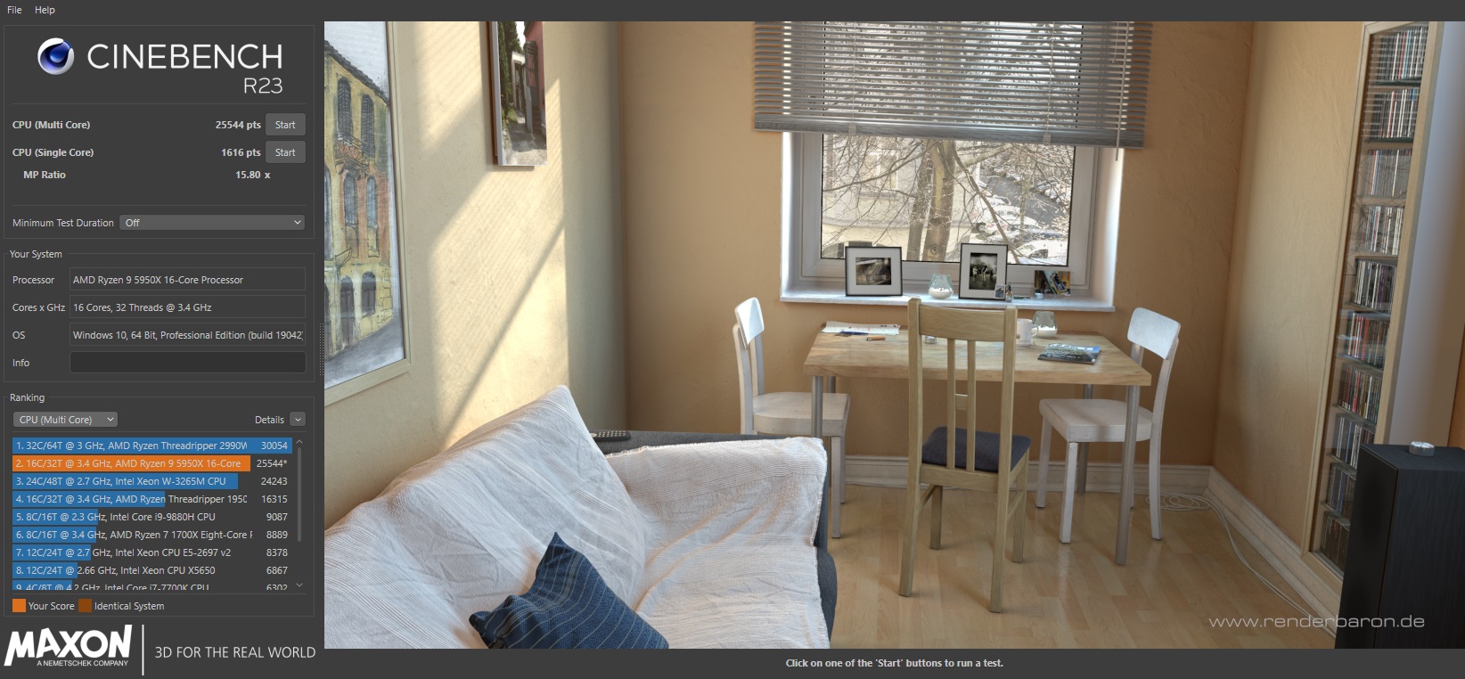

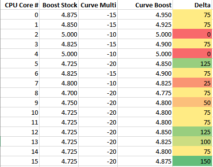

So Leute, habe mal ein bisschen rumgespielt mit dem Curve Optimizer, und zwar per Core :D Dann kam meine Frau und fragte was ich da eigentlich mache und ob es wichtiger wäre als die Kids...konnte keine wirkliche ehrliche Antwort drauf geben (NATÜRLICH!), habe es aber nochmal schnell in eine Tabelle geklöppelt für alle.
Ergebnis: 29.039 Punkte im CB23_MC (von 25.100 vorher, +16%). Was man schön sieht: die Kerne verhalten sich je nach ihrer individuellen Qualität sehr unterschiedlich bei identischen Curve-Settings, und ich denke sobald das CTR-Tool von 1usmus fertig ist, wird es das nochmal etwas verbessern.
Wenn ich nicht wüsste, dass 1usmus schon daran arbeitet, würde ich hier mal die stable settings von möglichst vielen einsammeln und dann mal eine logistische Regression über die erreichten Deltas in Abhängigkeit von Stock-Boost und Curve-Setting legen, damit könnte man dann über die Regressionskoeffizienten recht einfach eine Pi-mal-Daumen-Regel für alle erstellen, aber... die Kids, sorry :)

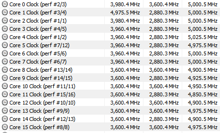

Jetzt sind auch die Allcore-Taktraten ein bisschen andere: So um die 3.680 pegeln sich alle Kerne ein. Bei "nur" noch 79°C ;)
Kann das sein das du dich da vertippt hast?

So Leute, habe in den letzten Tagen noch etwas herumexperimentiert und meine Curve Settings verfeinert.
Endergebnis:
Führt bei der CPU zu:
Das allerbeste Sample scheine ich also nicht zu haben, aber solange er im Schnitt über alle Kerne tatsächlich seine 4,9 GHz erreicht soll es mir recht sein. Wie gesagt, ich denke dass mit dem CTR-Tool von 1usmus Ende Januar das alles noch etwas besser werden wird, weil das Tool das ganze Rumtesten automatisiert.

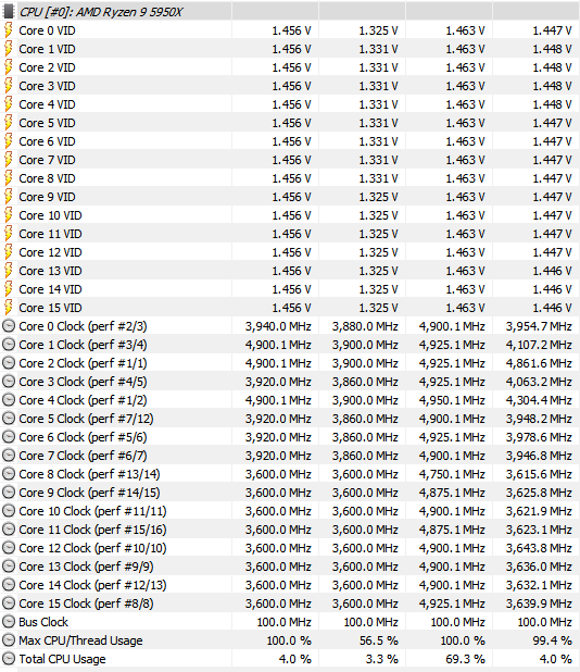

Am spannendsten finde ich insgesamt, dass ich die Kerne 8-15 über ein Undervolting von 20 (das sind immerhin ~60-100mV) alle dreistellig hochprügeln konnte. Und wie sich auch zeigt, ist die Performance im echten "Live-Betrieb" je Kern (die untere Tabelle aus HWinfo) dann nochmal besser, als wenn man 3 Runden das Boost-test-Tool durchlaufen lässt (das Test-Excel oben).
Was auch noch auffällig ist: entweder die Last-Tests streuen ziemlich stark, oder die Spannungsversorgung der Kerne ist nicht ganz unabhängig voneinander. Sieht man in der oberen Tabelle ganz gut: manchmal hat man an einem Kern nichts verändert, und trotzdem wird das Ergebnis schlechter oder besser, insbesondere wenn man an einem "Nachbarkern" was gemacht hat.

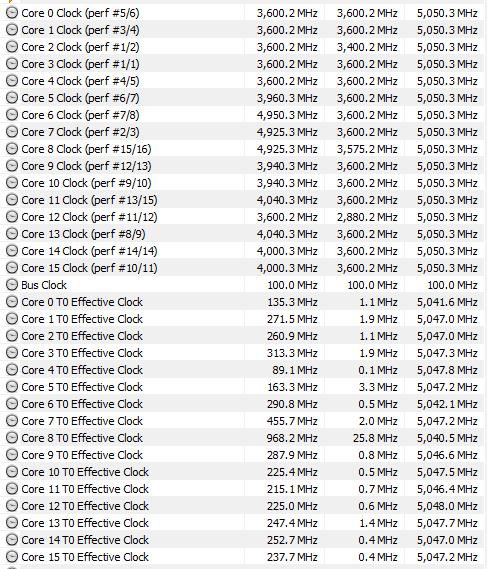

Da hast du aber ein Sauglück gehabt mit einem Silizium ;) Schon cool, wenn tatsächlich ALLE kerne so homogen auf 5,05 GHz hochgehen.

Habt ihr mal den prime single threat test(max heat) laufen lassen? Bei mir meldet prime sofort einen Fehler, also einen rundungsfehler. Selbst mit standart Einstellungen pbo und xmp aus, während der multicore test und alles andere selbst mit uv auf -15 läuft? Ist auch egal welchen Kern er wählt, solange 4,9ghz Anliegen. Läuft es bei euch im single thread test durch?

Also bei mir (mit den o.g. PBO / Curve Settings) läuft er völlig problemlos.
1628 Punkte im CB R23 Single.
Was ich noch nicht so ganz verstehe ist, dass alle Kerne mit 1,444-1,456V bespaßt werden, obwohl eigentlich immer nur einer boostet...die anderen sind immer nur bei 3600-3940.

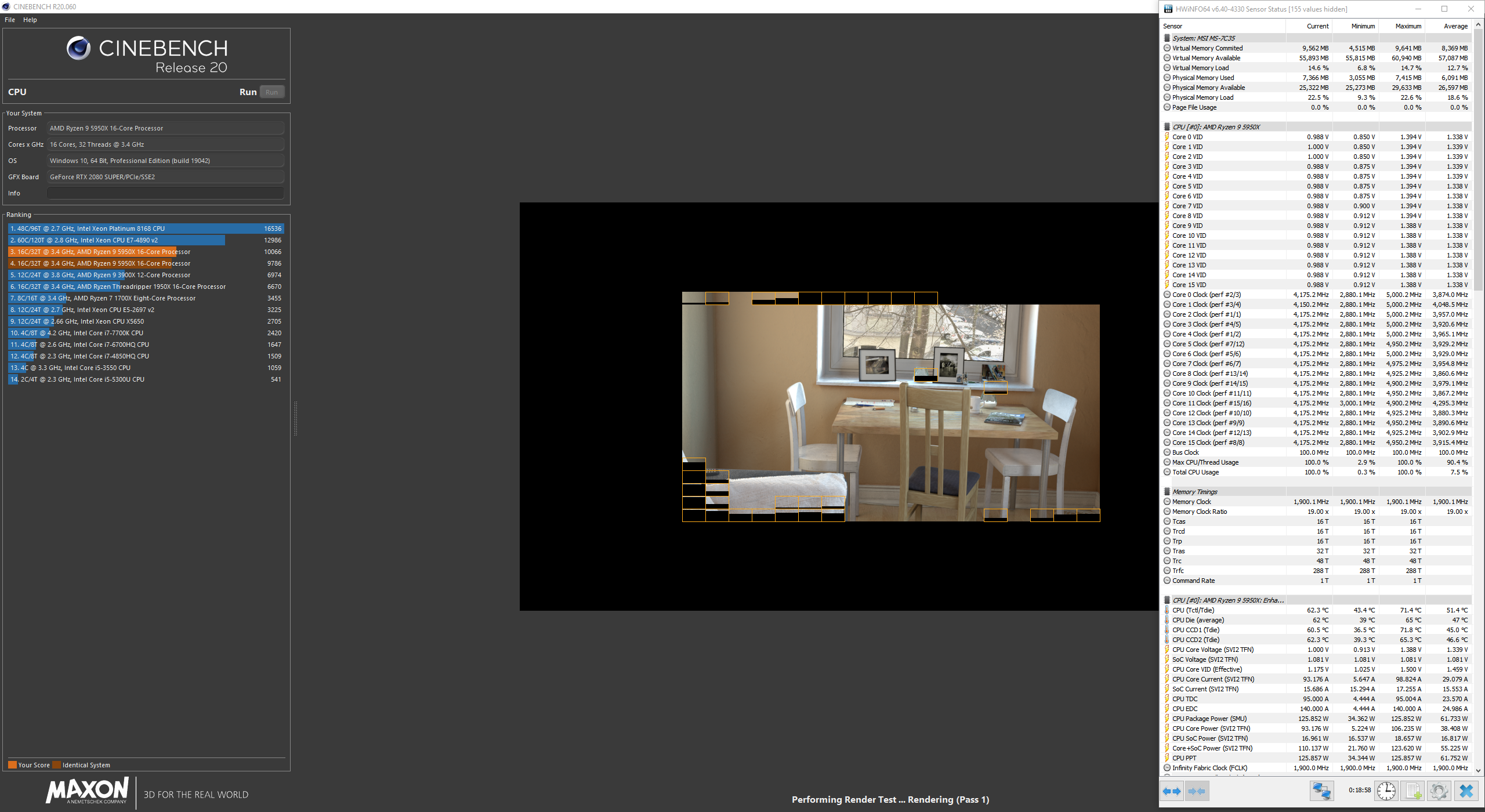

Gentlemen, ein weiteres Update.
Ich habe jetzt zusätzlich zur Curve oben ein neg. Offset von 0.1V gesetzt, PBO Advanced, manuell die Standard-Limits gesetzt (PPT 142W, TDC 95A, EDC 140A), alles andere Auto.
Und siehe da:
Das Ganze bei max. 64°C. Ich würde sagen, das lasse ich jetzt erstmal so :D
