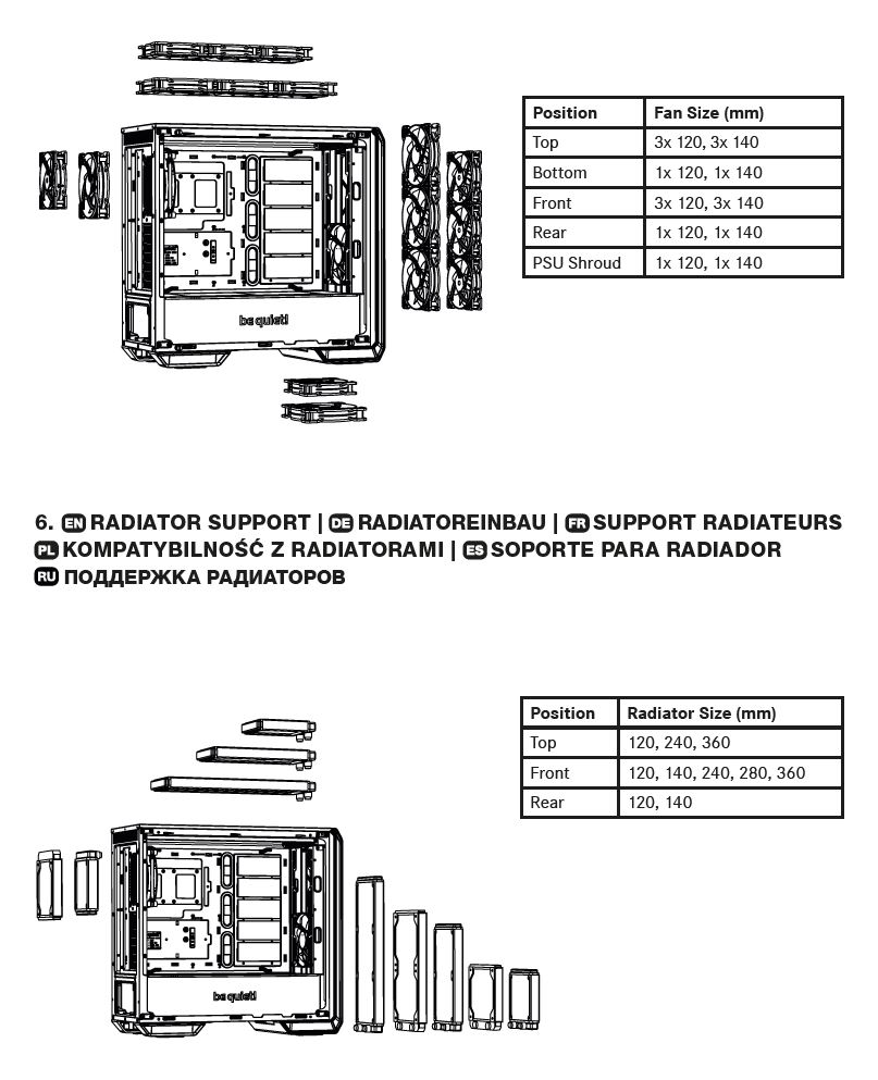

Dein Geplantes Case
Aus dem Handbuch des geplanten Case welche Radiatoren passen wohin:
Falls du dich für eine AiO entscheidest kannst du nun sehen welcher RAD wohin passen würde.

Zur Montage in deinem Case: ganz klar oben. Denn dort ist das Risiko das die Pumpe Luft zieht (und vorzeitig kaputt geht) am niedrigsten und dein Case hat da ja extra einen setilich versetzten Schlitten für bequeme Montage mit möglichst wenig Platzproblemen mit Mainboards. Bei Montage vorne sollte man die Anschlüsse des Radiators unten haben, wie in der Grafik gezeigt, und da reichen die Schläuche bei den meisten AIOs aber nicht hin. Solltest du dein Case Reversed haben, könnte das aber auch gut passen...
