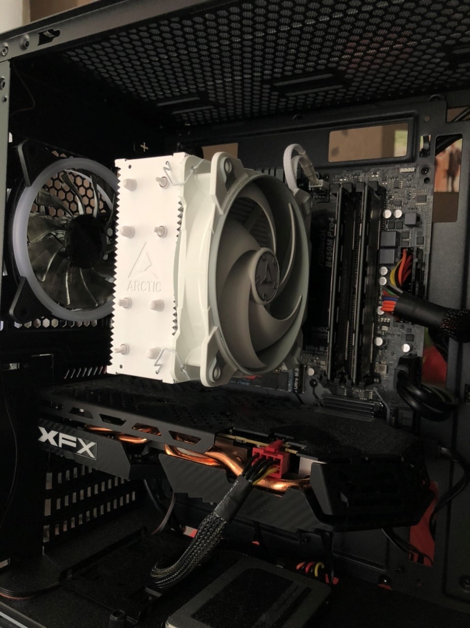

Wenn leise und besser kühlen, dann eher einen anderen Luftkühler. Mal als Beispiel das System unseres Juniors.
Ryzen 5 1600 (12nm) mit dem Wraith Kühler. Eine reine Qual. Jetz ist im Gehäuse ein Arctic Freezer 34 eSport verbaut, der mit einem Lüfter, und es ist ein Wohltat. Der 120 mm Lüfter dreht langsamer und der Kühler selbst durch die Größe und die Heatpipes kühlt die CPU wesentlich besser.

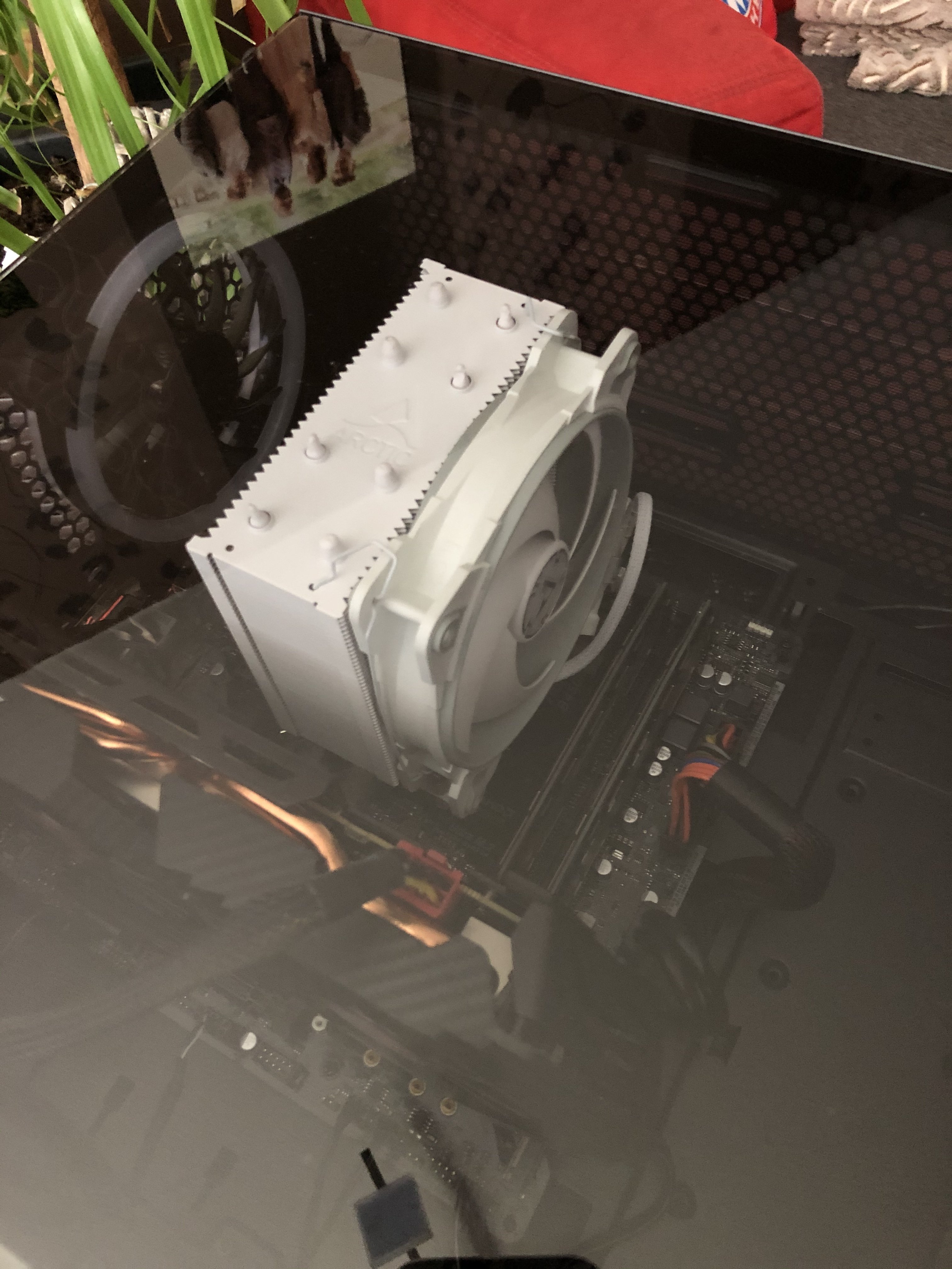

Lade hier gleich mal ein Bild vom Kühler des Junior hoch. Da wird die Luft direkt vom hinteren Lüfter "weggesaugt". Das dort eine AIO so viel besser sein soll, kann ich mir nicht vorstellen.
@xdave78
Und leise läuft der Lüfter auch.

Maybe, aber ich stell mir sonen hässlichen Metallklotz nicht mehr ins Case. Sieht Scheiße aus, ist unpraktisch wenn man mal wo ran muss , bläst wie gesagt nur warme Luft im Case herum und von der Montage-/ Demontage fang ich gar nicht erst an 😱
