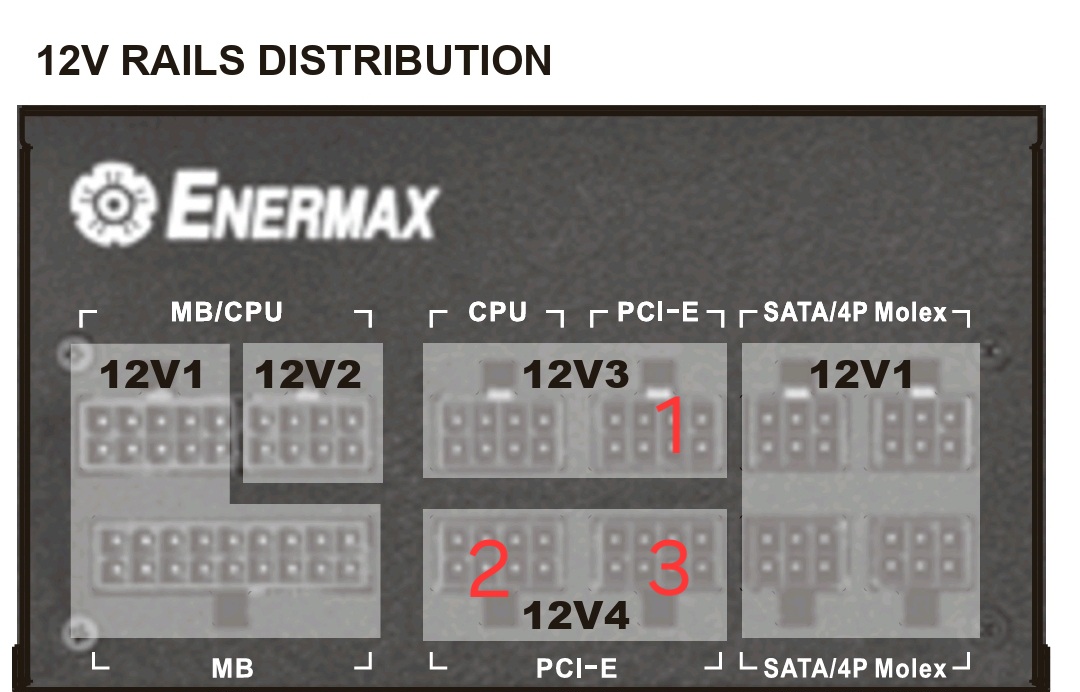

chris193 schrieb:
Enermax Revolution D.F. 650W
Ist ein Multirailgerät (4x12V Rails) ... wurde auf die korrekte Verteilung der Last auf die einzelnen Rails geachtet?
Ja, beide Kabel sind an getrennten PCIe Ports angebunden.
Hatte auch schon andere Ports, mit selben Resultat, verwendet.
Zuerst waren es Port 1 und 2, dann habe ich habe ich 1 & 3 probiert. Gerne teste ich noch 2&3.
Würde dann auf nur einer Rail hängen, das wollen wir ja nicht. ;)
Sind auch die einzig richtigen Kombinationen, da immer auf 2 Rails (V3 und 4 mit jeweils 30A) verteilt.
Hängt die CPU an V2 oder 3? V2 wäre optimal, dann wären V3 und 4 ausschließlich für die Graka reserviert.
