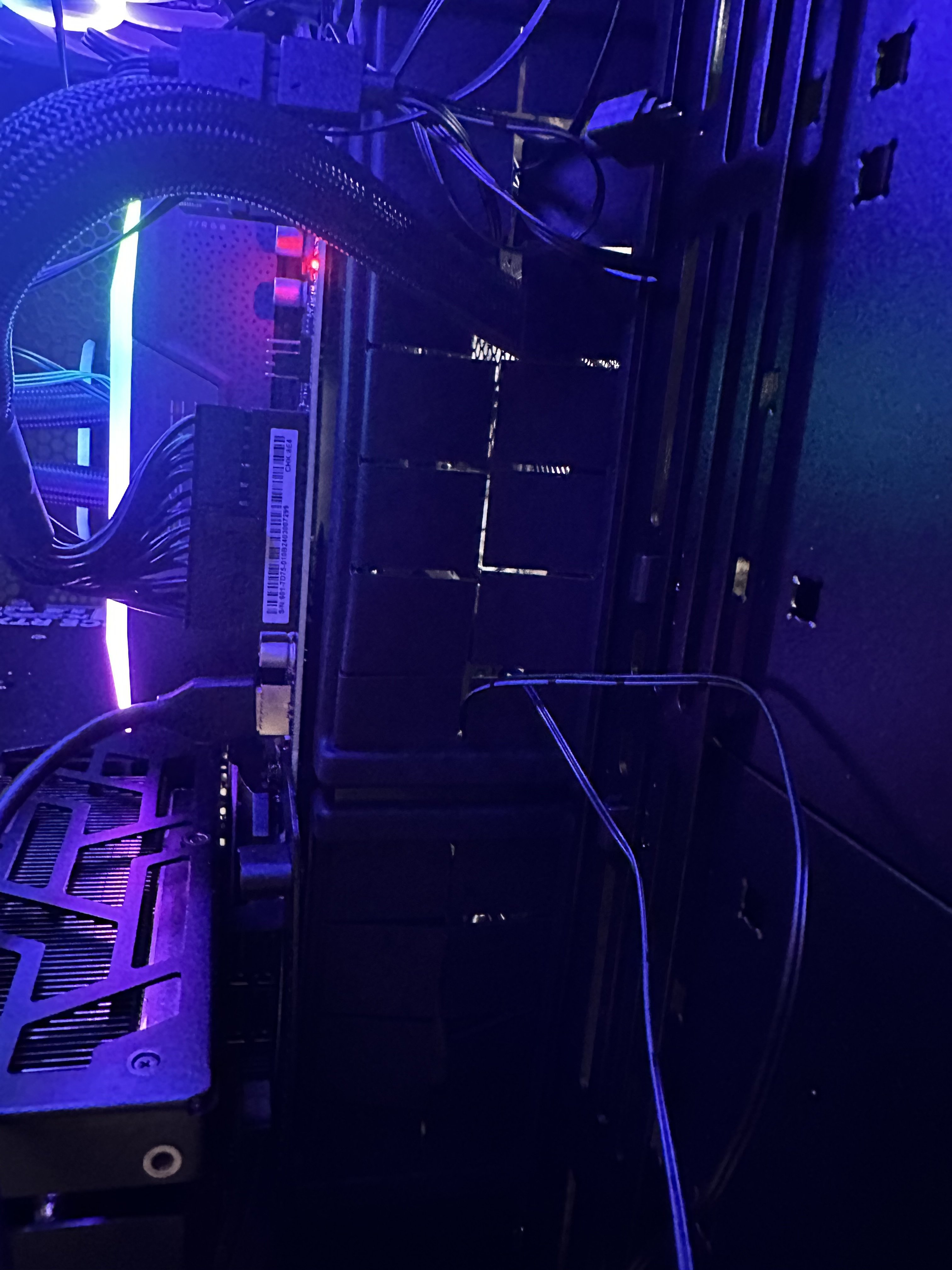

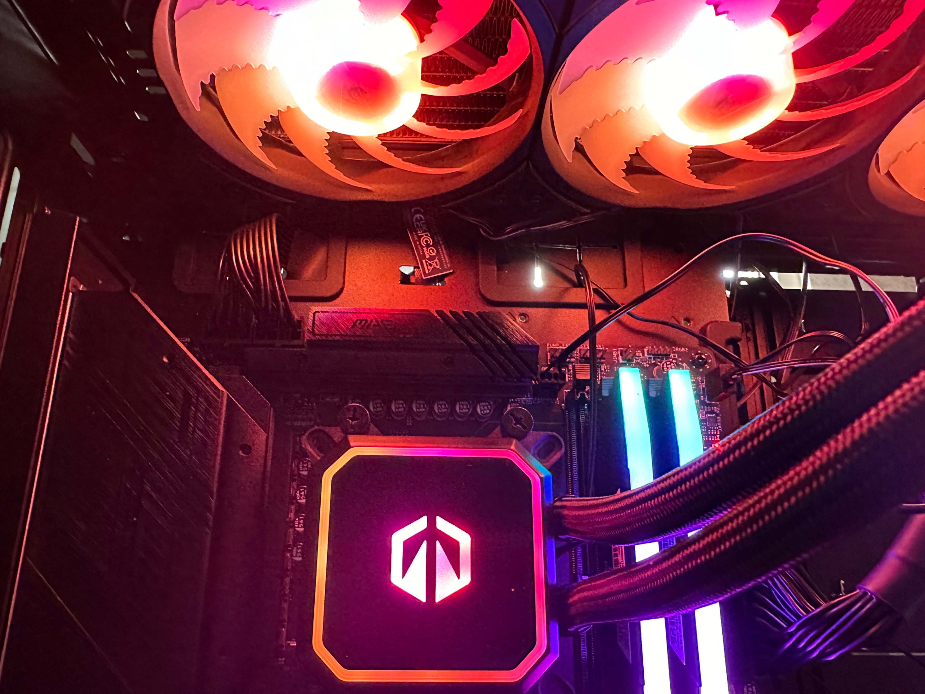

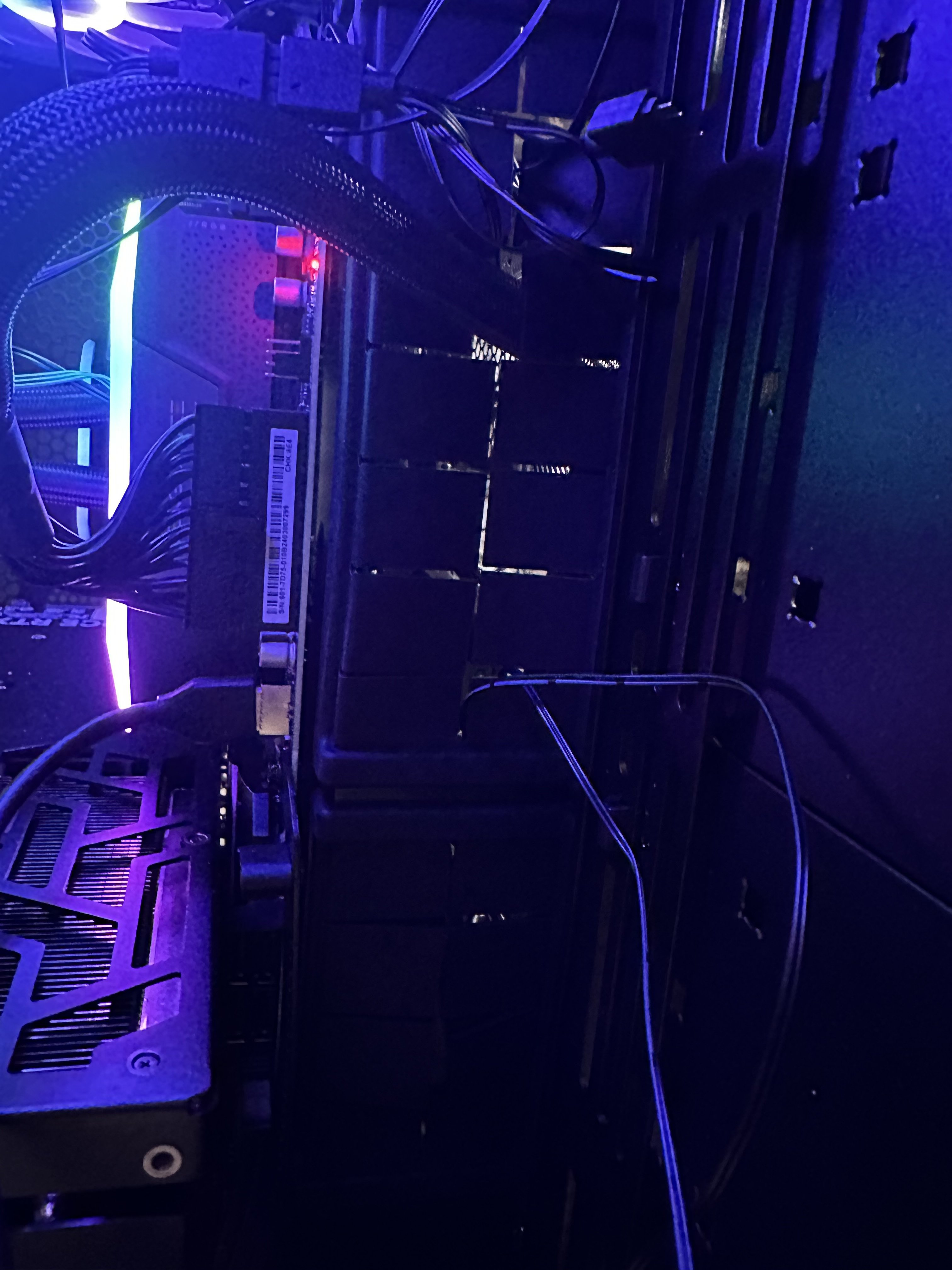

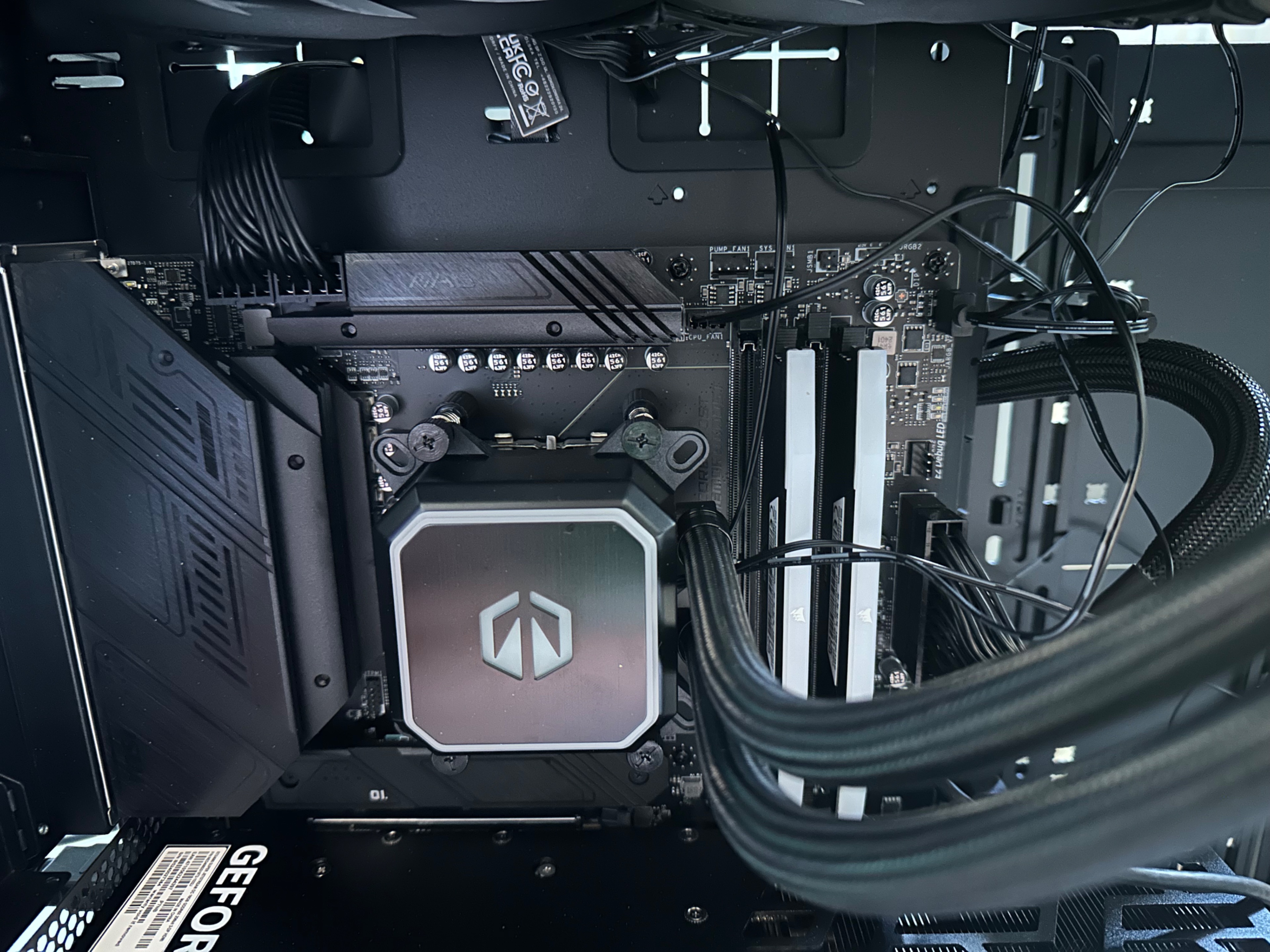

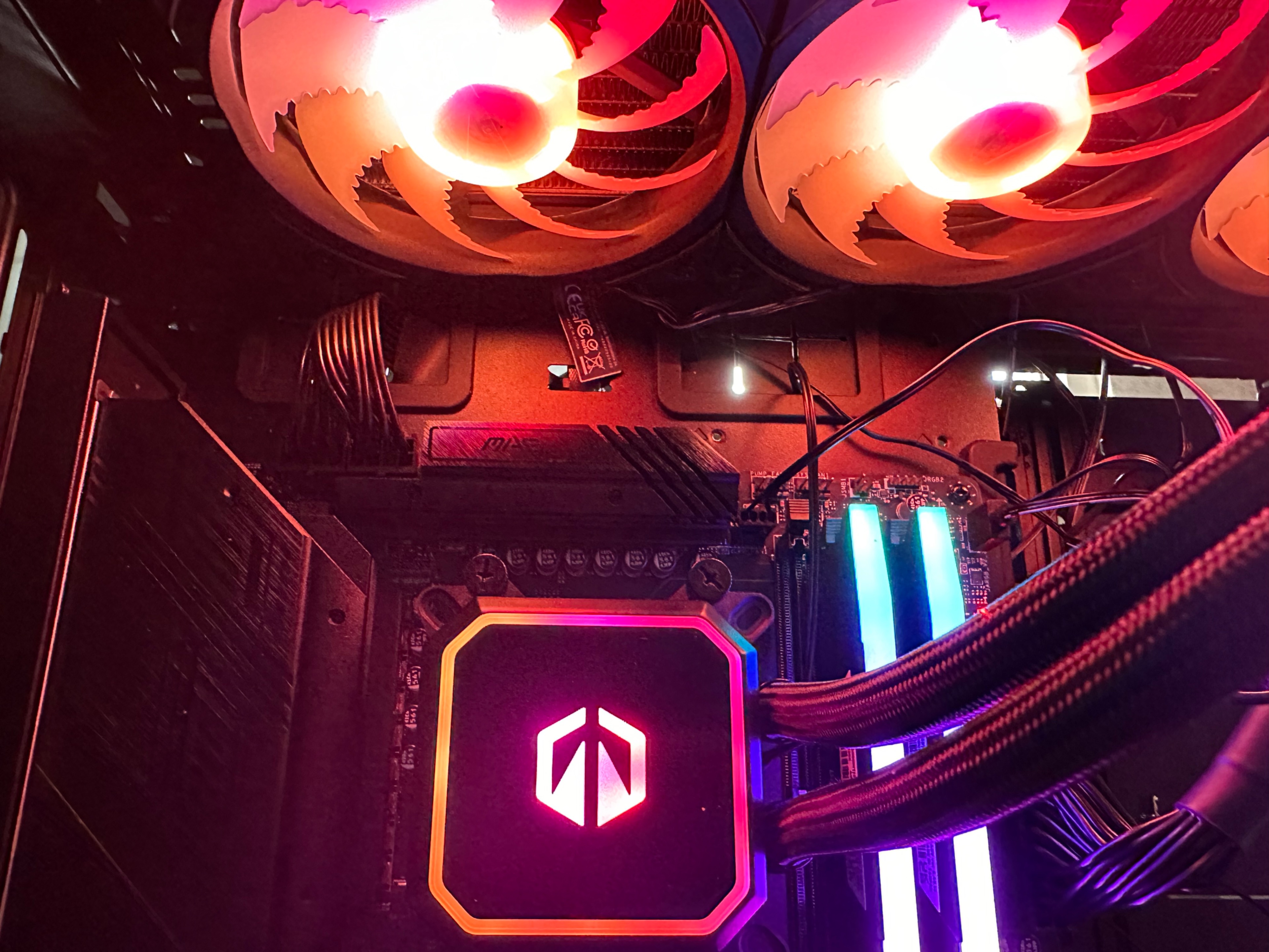

Also ich hatte diese erst handfest dran danach mal fest nachgezogen in beiden fällen hat es nichts gebracht
Der Pumpenanschluss auf dem Mainboard ist nicht belegt? Und gibt es für die Navis nicht noch so einen SATA-Stromstecker?
Siehe hier.
Reaktionen: Hasehenn
Sprich der Anschluss darüber hatte ich auch schon ausprobiert und der sata ist angeschlossen
Ich meinte, dass du die Pumpe auch anschließen musst an den Anschluss darüber. Die Lüfter bleiben da angeschlossen, wo sie sind.
Du hast drei Kabel:
Lüfterkabel > CPU_Fan Header
Pumpe > Pump_Fan1 Header
SATA > Netzteilkabel

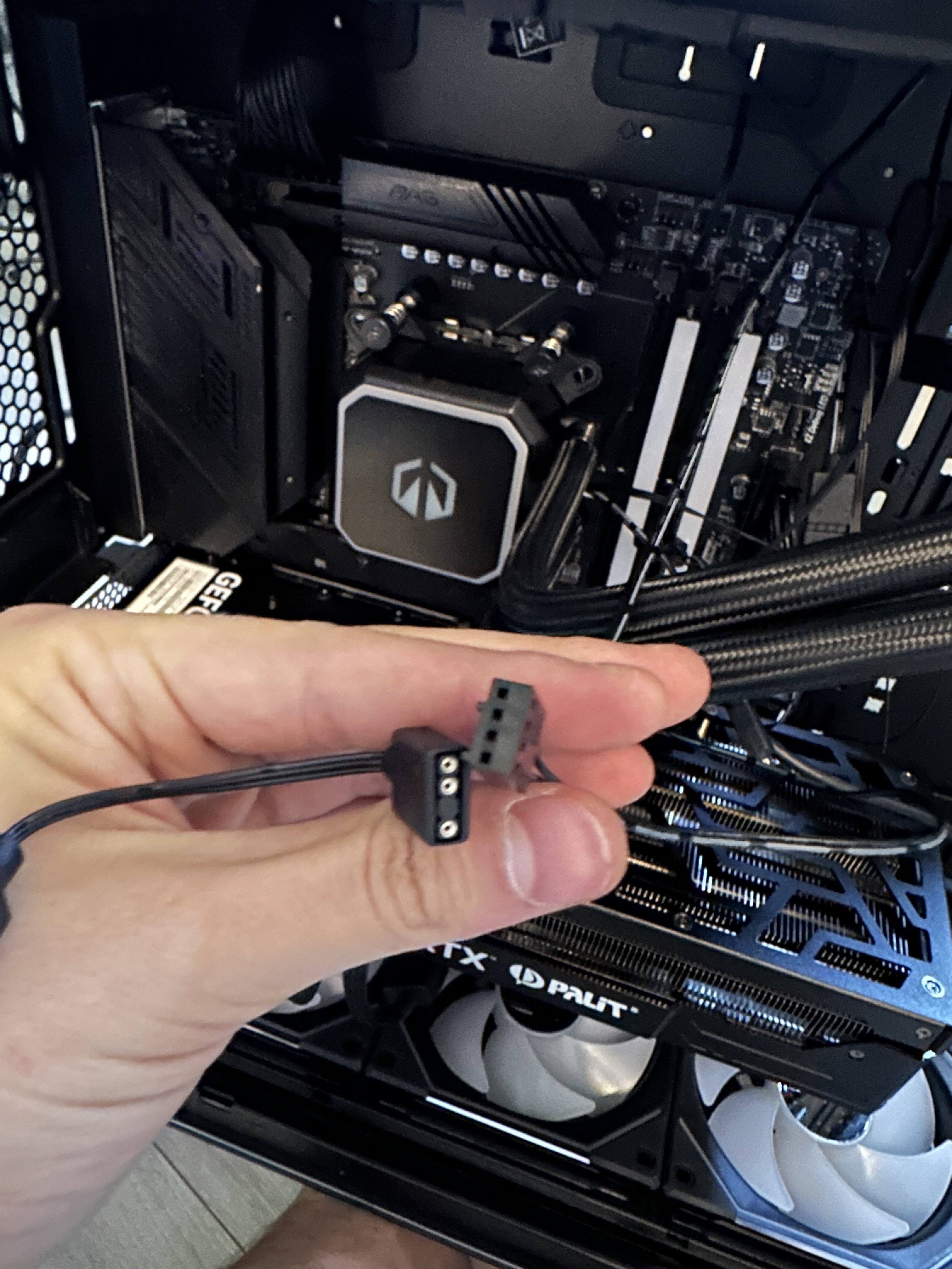

Die beiden und ein sata kommen von der aio und das Sata der 3 Pin passt aber meines Erachtens nicht auf die pump Fan
Was du in der Hand hältst ist links ein D-RGB Anschluss mit 5v und rechts ein Lüfteranschluss mit PWM, also 4-Pins und der sollte überall auf einem Lüfteranschluss des Mainboards passen. Auch auf dem Pumpenanschluss.
Soweit ich das sehen kann, wird über dem Lüfteranschluss, NUR das Tacho und das PWM Signal übergeben.
Reaktionen: fremder1970 und Asghan
Der linke Stecker mit den drei Kontakten ist für die Beleuchtung, der Rechte ist für die Stromaufnahme.
