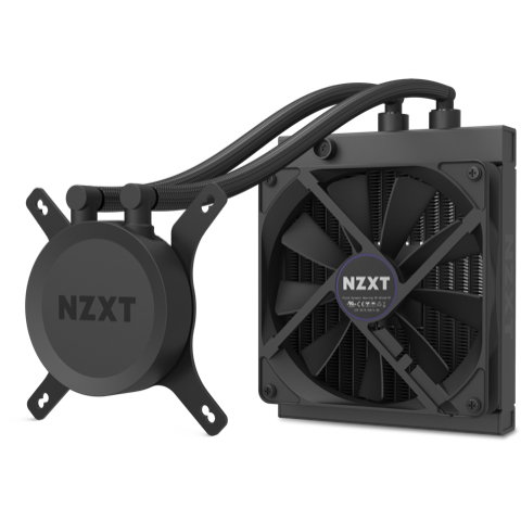

Ich habe folgendes Problem. Ich bin mir unsicher, was das anschließen der AiO Wasserkühlung vom NZXT H1 an dem Gigabyte B550i aorus pro ax angeht.
Die Waku hat zwei Anschlüsse.
1x 3 Pin und 1x 4 Pin Stecker.
So wie ich das verstanden habe, ist der 4 PIN Stecker vom Lüfter und kommt in den CPU-Fan Anschluss vom Mainboard.
Einen "Pumpen-Anschluss“ habe ich am Board nicht, deshalb kommt der 3 Pin in einen SYS-Fan1 oder 2 Anschluss?
habe ich das so richtig verstanden?
Ist es egal ob SYS-Fan 1 oder 2?
Wenn die Pumpe an SYS-Fan angeschlossen werden sollte, habe ich gelesen, dass die Bios Einstellung geändert werden muss, sodass die Einstellung von PWM auf Voltage geändert wird, damit die Pumpe immer auf 100% läuft.
habe ich das so alles richtig verstanden?
Ja, ist egal an welchen. Im BIOS den jeweiligen Anschluss auf Voltage statt PWM und auf max. stellen.
Welche AiO hast du dir denn gegönnt? Im Zweifel steht auch in der Anleitung, wo man die Pumpe anschließen sollte.
Aber ja. Du hast es schon richtig im Kopf: Pumpe an einen SYS_FAN-Anschluss und im BIOS auf DC/Voltage stellen.
Das sollte die sein. Was das für eine ist, kann ich dir leider nicht sagen.
