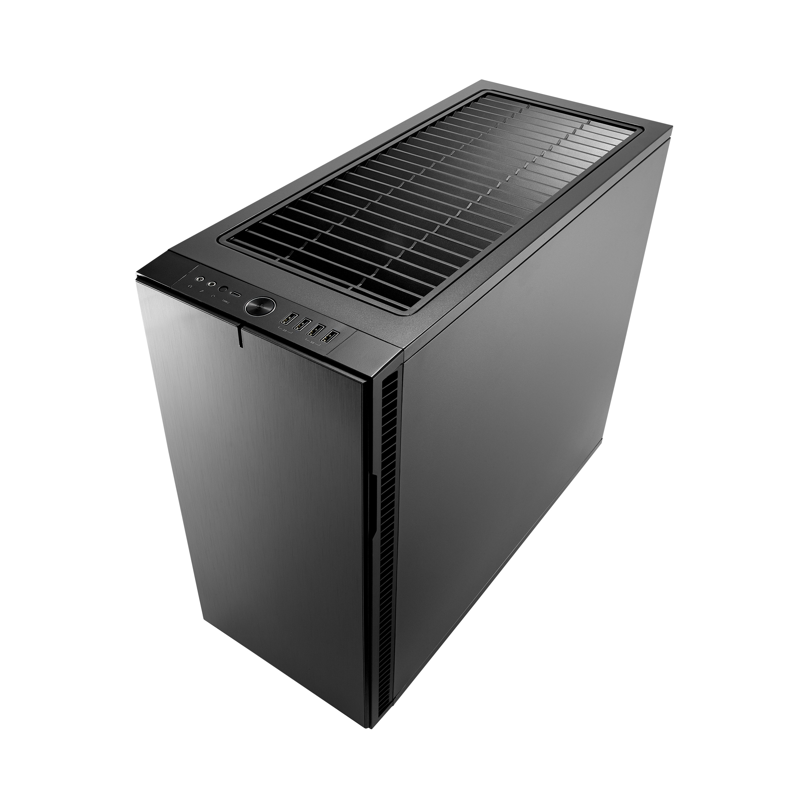

Ich habe mir das Fractal Design R6 angeschaut, das ist ja ein gedämmtes Gehäuse, das dürfte doch theoretisch keinen Einfluss auf den Airflow haben, oder irre ich mich da?

Danke schon mal für die Antworten, hat das S2 einen besseren Airflow gegenüber dem R6 wegen des riesen HDD Käfigs des R6s? Und wo genau liegen denn da noch die unterschiede?
Nanoxia mal anschauen mMn. Ich bin mit meinem sehr zufrieden.
Die HDD Käfige beim R6 kannst du entfernen. Die Meshify haben eine offene Front mit einem feinen Gitter (engl. Mesh). Das R6 hat eine geschlossene Front mit seitlichen Lufteinlässen. Schau mal ein paar Reviews auf Youtube, da wird das schön gezeigt...
Das R6 Open-Layout (HDD Käfig raus) bringt soweit ich weiß nicht wirklich viel (sieht natürlich besser aus).
Ich hab die Temperaturen erst mit dem Öffnen des Deckels runter bekommen. (was ich nicht so hübsch find) Natürlich geht das auch ohne, mit entsprechender RPM der Lüfter. Ich wollte es aber eher leise. Ich habe einen NF-A14 hinten als exhaust, der hat mich aber bei 700+ RPM schon genervt. Ich würde mich aktuell vermutlich bei eLoops umschauen. Wenn ich von Temperaturen runter rede, meine ich damit -+1-2 Grad unterscheid zu Seitenwand offen. (getestet mit 2080 ti)

Das "Problem" ist nicht die Dämmung (die hier ja eh nur die Teile beschweren soll), sondern die verschlossene Front. Trotz Seitenschlitze kommt da von vorn nicht viel Frischluft und die Frontlüfter neigen zum umwälzen der vorhandenen Luft. Das Problem haben die meisten geschlossenen Gehäuse.
Möchtest du maximal Frischluft, suchst du die Gehäuse, die vorne möglichst offen sind. Zwar behindern auch Mesh und Staubfilter die Luftzufuhr, aber eben weniger

Bei kurzen Tests mit offener Front mit und ohne Filter habe ich bei der CPU-Temperatur keine großen Veränderungen gesehen. Die Einlässe sind IMHO ausreichend dimensioniert.
Allerdings müsste ich mal einen Langzeit Test machen, erst Ready State mit Prime95 und geschlossener Front mit Filter abwarten und dann Front öffnen, warten ob die CPU-Temp sich deutlich senkt und falls nicht auch ohne Filter testen.
