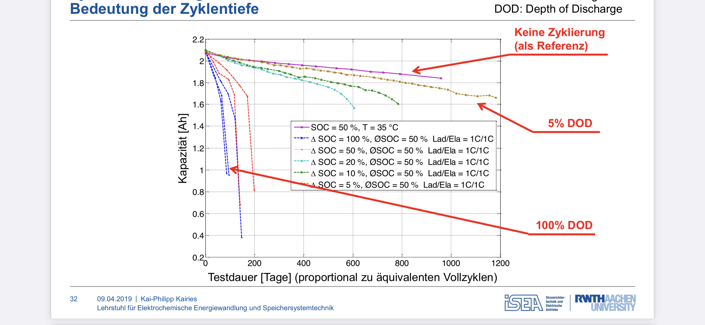

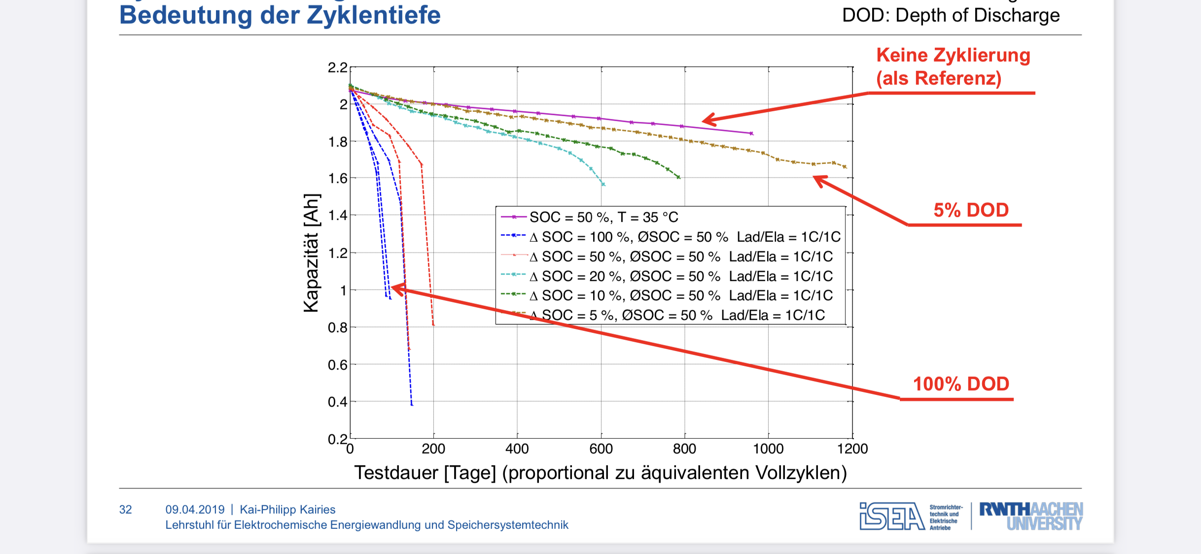

Ich denke in der Praxis kann man sich das mit der 80% Laderei schenken. Wichtig ist übrigens, das man, falls man es doch macht, gelegentlich auf 100% lädt, da sonst das Lademanagement die reale Kapazität des Akkus nicht ermitteln kann.
Ich finde du ziehst den falschen Rückschluss.

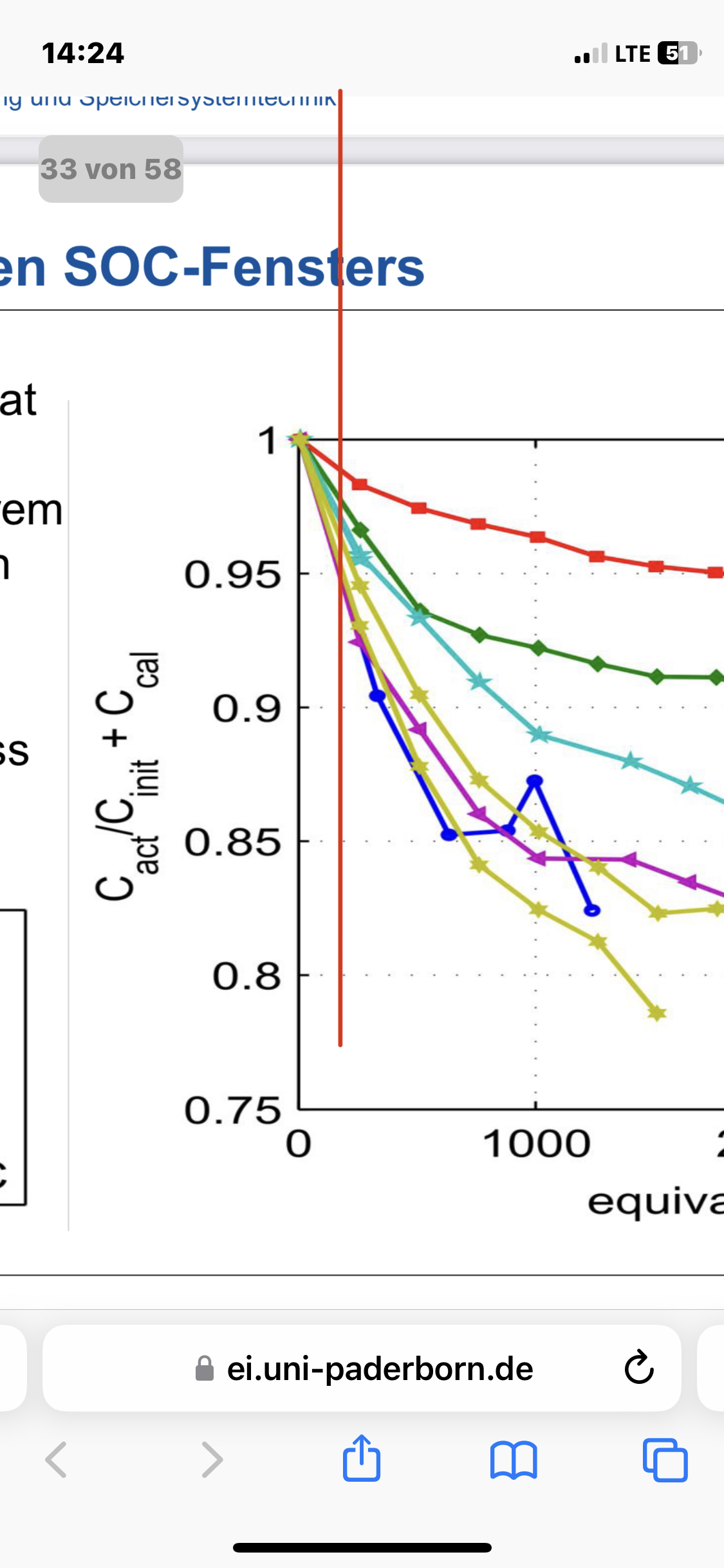

Demnach müssten auf Seite 32 Ja alle Akkus die einen hohen genutzten soc hatten, schlechte Akkus sein. Und ausgerechnet die die noch einen hohen restkapazität Wert haben, alles gute Zellen sein.
Und guck bei Seite 35 nochmal:
Erst nach 600-700 vollzyklen macht sich das bemerkbar und nun die Härte:
Die Zellen wurden nicht voll geladen, auf gerade mal 3,9v anstatt 4,2v.
Das sind nicht mal 80%

Noch mal aus der Studie:
Die ersten 200-300 Zyklen machen höchstens 5% Verlust aus, selbst bei maximaler Belastung

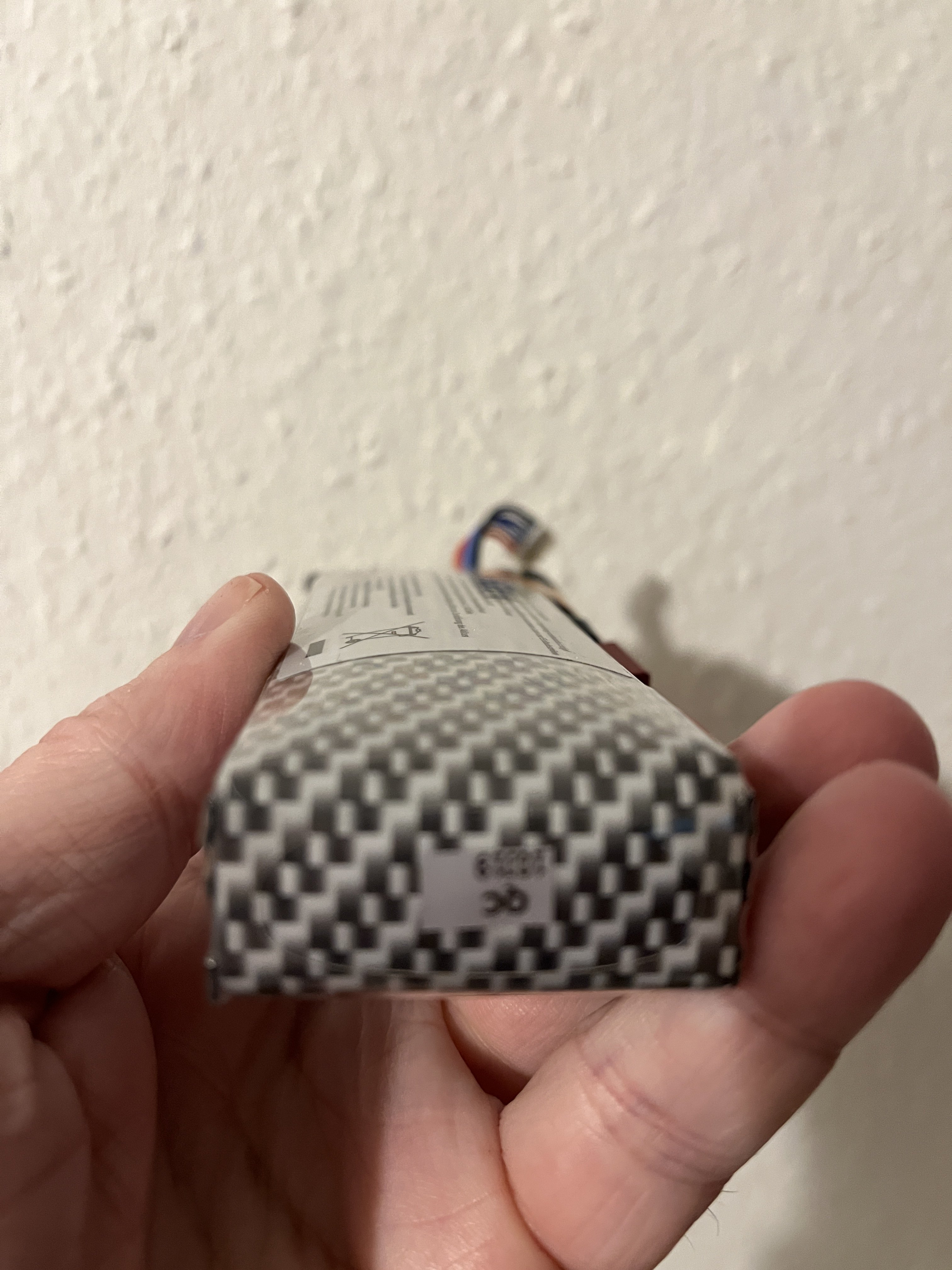

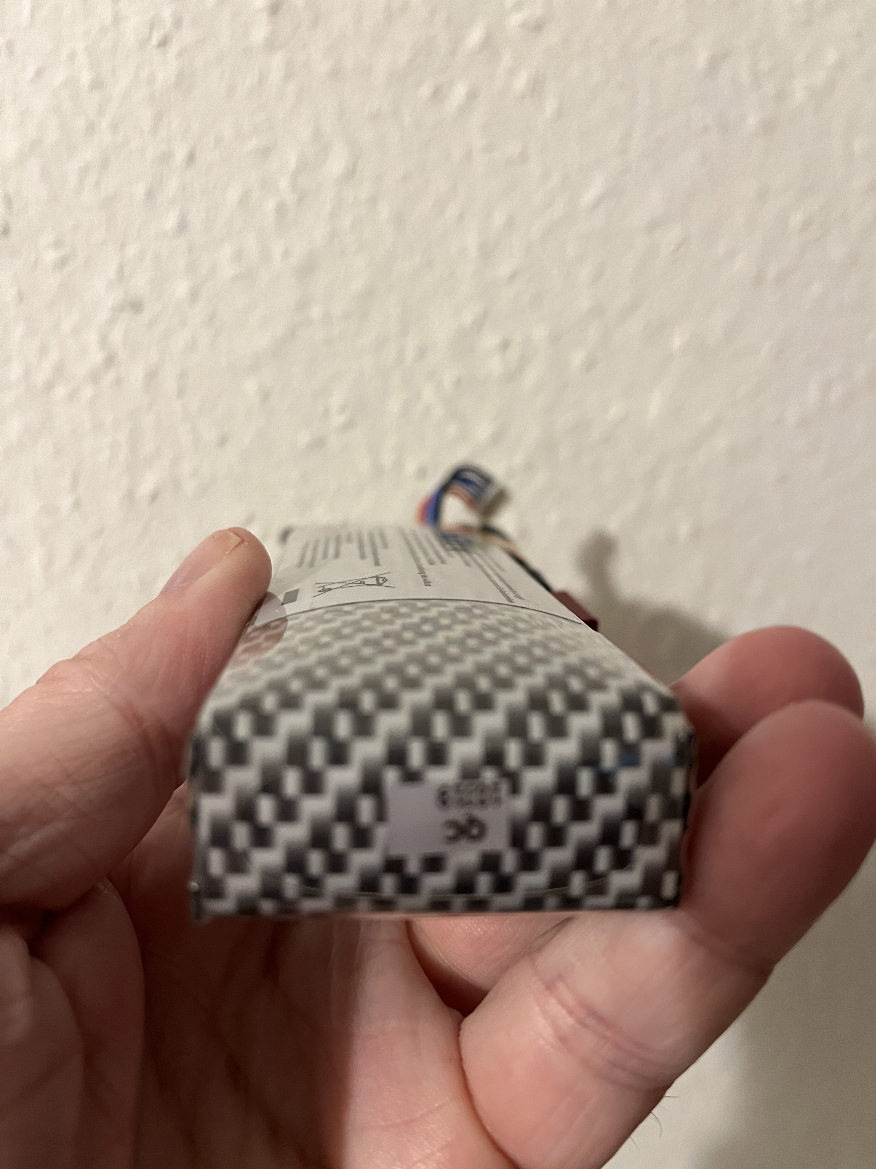

Hier mal ein schönes Beispiel für Akku Alterung:
Ich hoffe man sieht die Blähung. Dieser Akku ist Schachtel neu, wurde noch nie benutzt, hat einen SoC von ungefähr 50%. Ich habe ihn vor drei Jahren gekauft, aber dann nicht gebraucht. Aufgebläht hat er sich schon nach einem Jahr. Schonender als bei 50% SoC zu lagern kann man einen Akku kaum behandeln.
Ich müsste ihn mal vermessen, oft haben aufgeblähte Akkus keine messbaren Beeinträchtigungen in der Leistung.
Ich habe andere Exemplare, die teilweise älter sind, schon oft misshandelt wurden (z.B. im Winter bei 0 Grad im kalten Vereinsheim mit 3C geladen), die sind noch in viel besserer Form.
Ich habe einfach über viele Jahre die Erfahrung gemacht, das es keinen wirklichen nachvollziehbaren Zusammenhang zwischen Behandlung des Akkus und der Lebensdauer gibt. Mit einer Ausnahme:
Das Thema verstehe ich zb gar nicht. SLS Lipos haben sich bei mir noch nie sichtbar gebläht. Meine günstigen Hobbyking Akkus blähen hingegen zu gerne. Habe das bisher echt auf die Zellqualität geschoben.

Aber bezüglich Blähung noch ein schönes nicht-Modellflug Beispiel: Den Kandidaten auf dem Foto habe ich neulich aus meinem HP Laptop Baujahr 2018 ausgebaut. Normalerweise sind die Stege zwischen den Zellen höher als die Zelle (um der Zelle etwas Raum zum "Atmen" zu geben). Der war auch wirklich hinüber, ist aber auch klar warum: 41 Zyklen in 770 Tagen - typisches Problem bei überwiegend stationär genutzten Laptops.
Früher haben Leute ja so Dinge gemacht, wie die Akkus rauszunehmen - aber das geht heute ja nicht mehr.

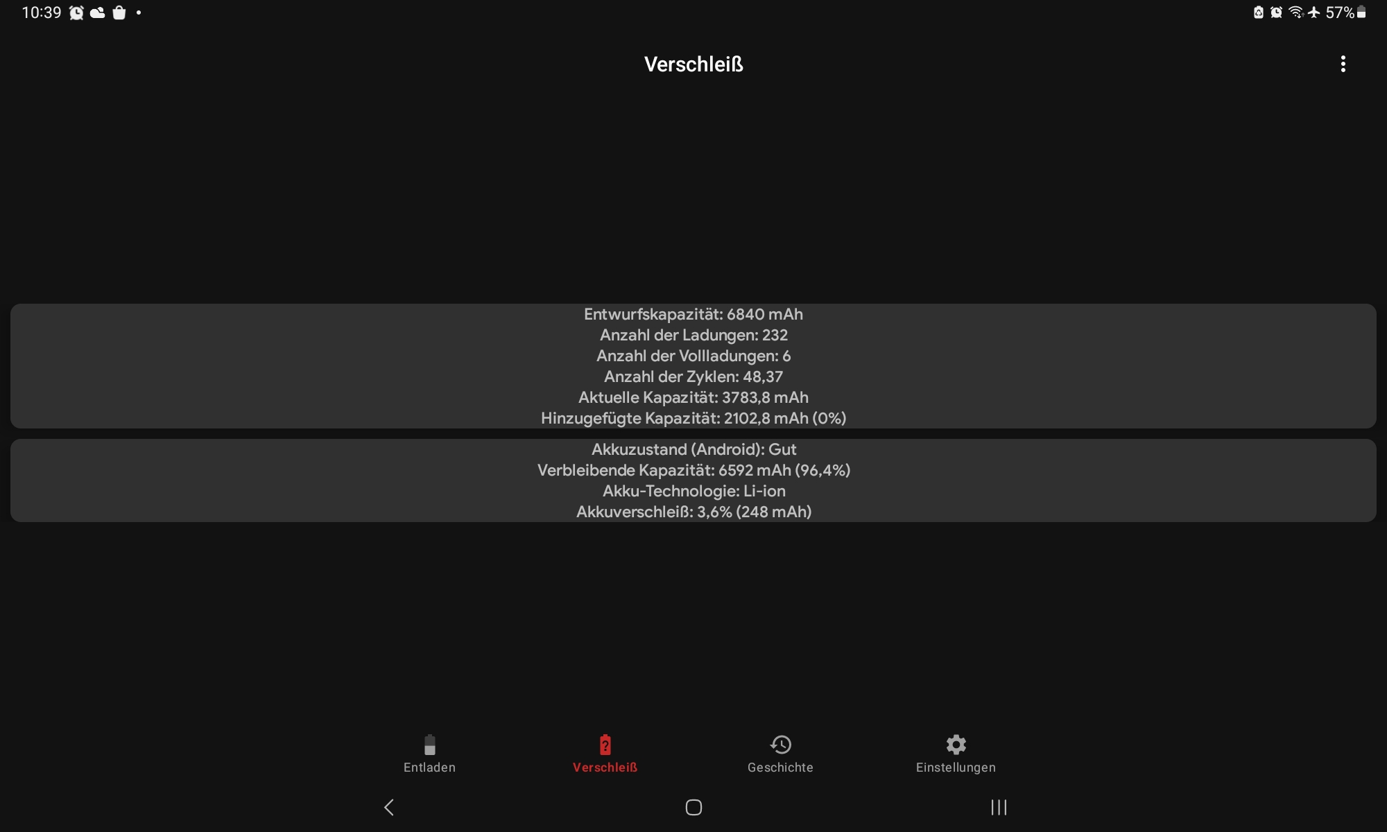

Mit welcher App misst du den Verschleiß?
Ich nutze capacity info und bei meinem 2 1/2 Jahre alten S10 wird nur 1,1 % Verschleiß angezeigt. Diese Funktion die Ladung auf 85% zu begrenzen kam auf das S10 erst 2022. Ich konnte sie daher vorher nicht nutzen. Allerdings habe ich fast immer schon ab 30% nachgeladen.
Bei meinem Tab s6 lite gab es so eine Funktion schon länger, wobei sie nicht funktionierte, es wurde trotzdem bis zur maximalen Kapazität geladen. Erst mit dem Update auf one UI 4.1 kam dann diese Funktion, welche wirklich wirkte. Die Anzahl der Ladevorgänge kann ich nicht sagen, da ich beide Geräte einmal zurückgesetzt habe. Das Tab s6 lite 2020 habe ich seit April 2021 und lade es mindestens 1x täglich. Das Tab s6 lite hat jetzt 3,6% Verschleiß.
Was ganz seltsam ist, mein neues s23 U hat von Beginn an 1,6 % Verschleiß laut der capacity info App. Manchmal wird seltsamerweise allerdings 0% angezeigt und 102 Kapazität. Die Rücksetzung des Tab s6 lite ist erst rund 3/4 Jahr her.
