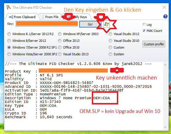

Mit The Ultimate Pid checker kannst du deinen Windows Key prüfen, und nach unkenntlich machen deines Key`s , unbedingt die zwei Stellen im Bild beachten, kannst du einen Screenshot davon hier zum auswerten einstellen. Danke
Sorry, habe erst jetzt gelesen, dass es ein Win 10 Key ist, da geht das nicht.
Mein Fehler.
Reaktionen: PS828
