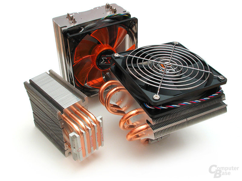

@chimera die oberfläche des Xigmatek soll voll vernickelt sein, dürfte also nichts passieren und sollte unten die platte zerfressen werden, dürfte das wohlkaum von belang sein
https://pics.computerbase.de/2/0/5/1/9/4-1080.3992214292.jpg hier sieht man zwar nur den red scorpion, aber da wird deutlich, dass die platte da unten wohl mehr zur stabilität dient, die Wärme soll schliesslich vom Kupfer abgeleitet werden, nicht von der alu platte da unten. (mit Kupfer soll es sich verwenden lassen und was ich in die richtung bisher gelesen hab, könnte es mit kupfer vielleicht eine verbindung eingehen, was wohl der kühlleistung nicht weiter abträglich wäre)
Dachte wäre nicht zu illusorisch den e8400 auf 4ghz mit dem xigmatek UNTER 70°C zu bringen :/
