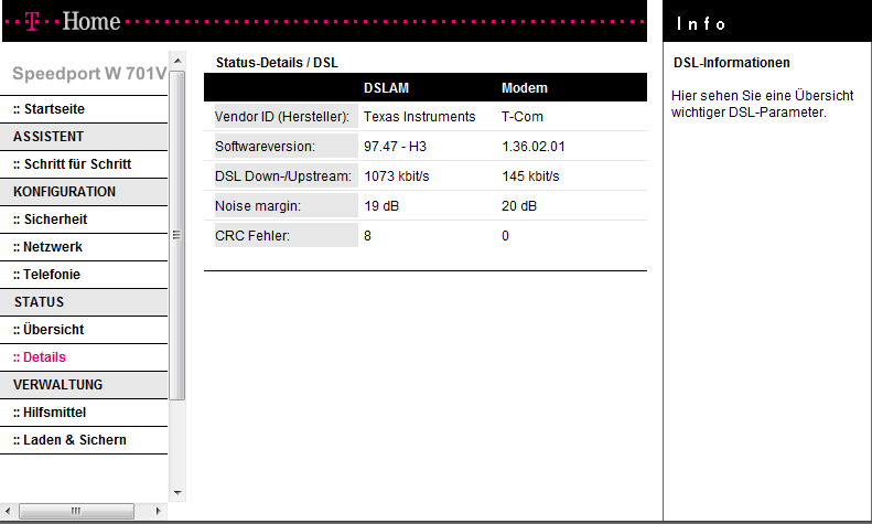

Also, wir haben schon 2 Leitungen. Ich war grad im Router, von meiner Leitung und da stand:
Noice margin:
9.0dB
19.6dB
Meinst du die SNR? Mit einer Dämpfung von 22db bekommst du > 10 Mbit (aber nicht bei der telekom) ...
Im Anhang ist ein Screenshot ich weiss nicht ob das die richtigen Werte sind.
Da geht einiges mehr ... Du solltest ~ 3 Mbit bekommen können, allerdings nicht bei der telekom, die schalten nach Kontes bzw. flexprod.
Jo ... zumindest solange, wie an der Leitungsführung nichts geändert wird. Ggf haben die einen näher gelegenen Dslam.
Kann man das mit dem DSLAM irgenwo nachsehen? Und das DSL 2000RAM klappt perfekt!
Kein Abbruch volle Bandbreite und der halbe Ping :P.
Ich wüsste wo ich eine Karte mit allen Hvt finde, aber das bringt dich nicht weiter ... Da hilft nur Hotline anrufen und sich schriftlich ein Breitbandgarantie zukommen lassen.
