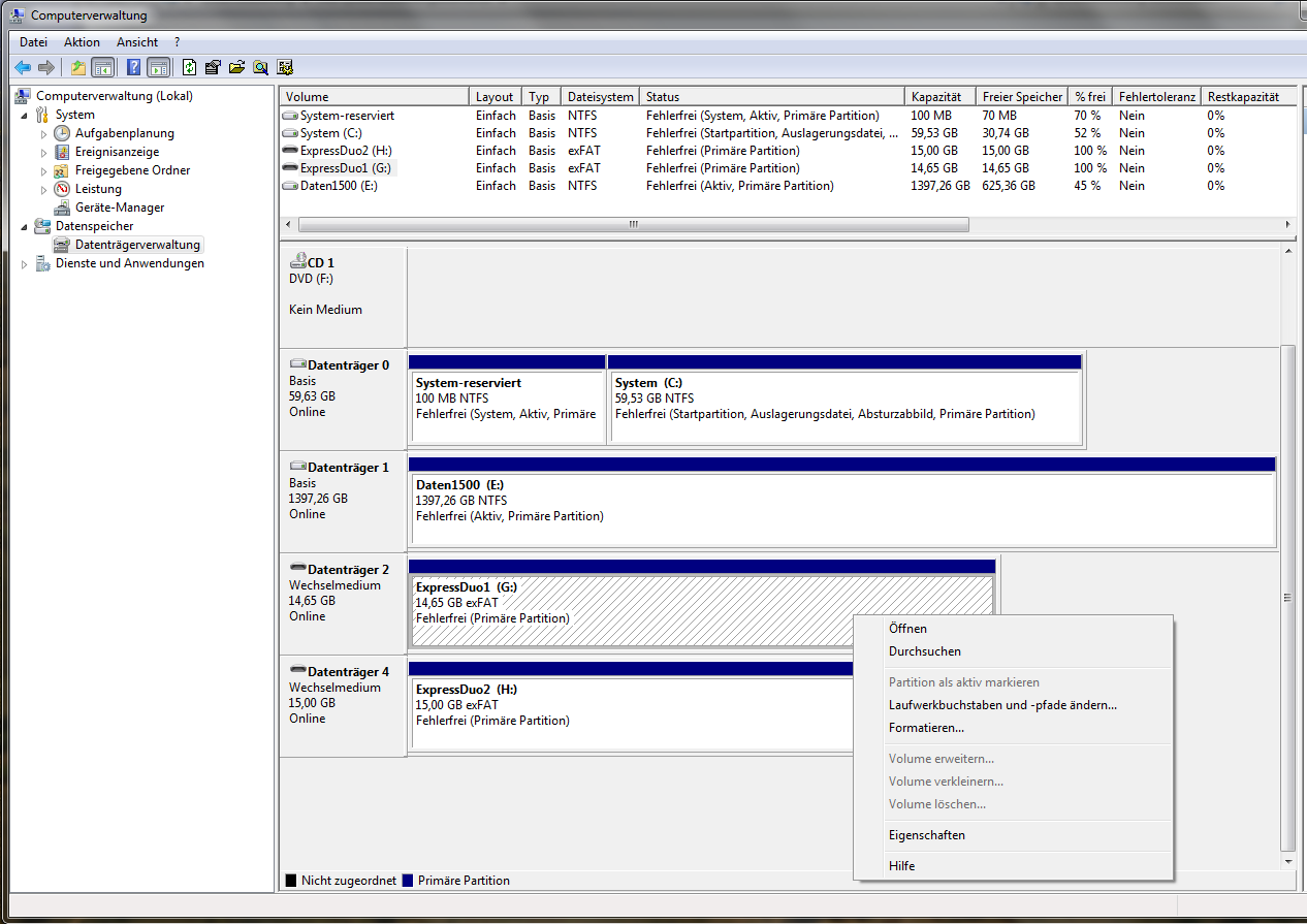

Leider kann ich nichts weiter löschen. In der Datenträgerverwaltung kann ich nur formatieren, die Option "Löschen" ist nicht anwählbar (s. Screenshot). Der Stick hat ja auch keine Partitionen, und wurde gerade eben neu formatiert.

Du kannst die Partition nicht löschen weil sie aktuell eingebunden ist (Laufwerksbuchstabe ist zugewiesen und Windows greift darauf zu).
Am einfachsten geht es über Diskpart:
Start -> cmd -> diskpart
Code:
lis dis
Listet dir alle deine Platten auf
Code:
sel dis X
Wählt deinen USB Stick aus (X ist die Nummer des Datenträgers)
Code:
clean
Löscht alles inkl. aller Partitionen
