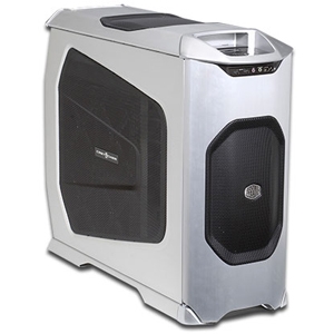

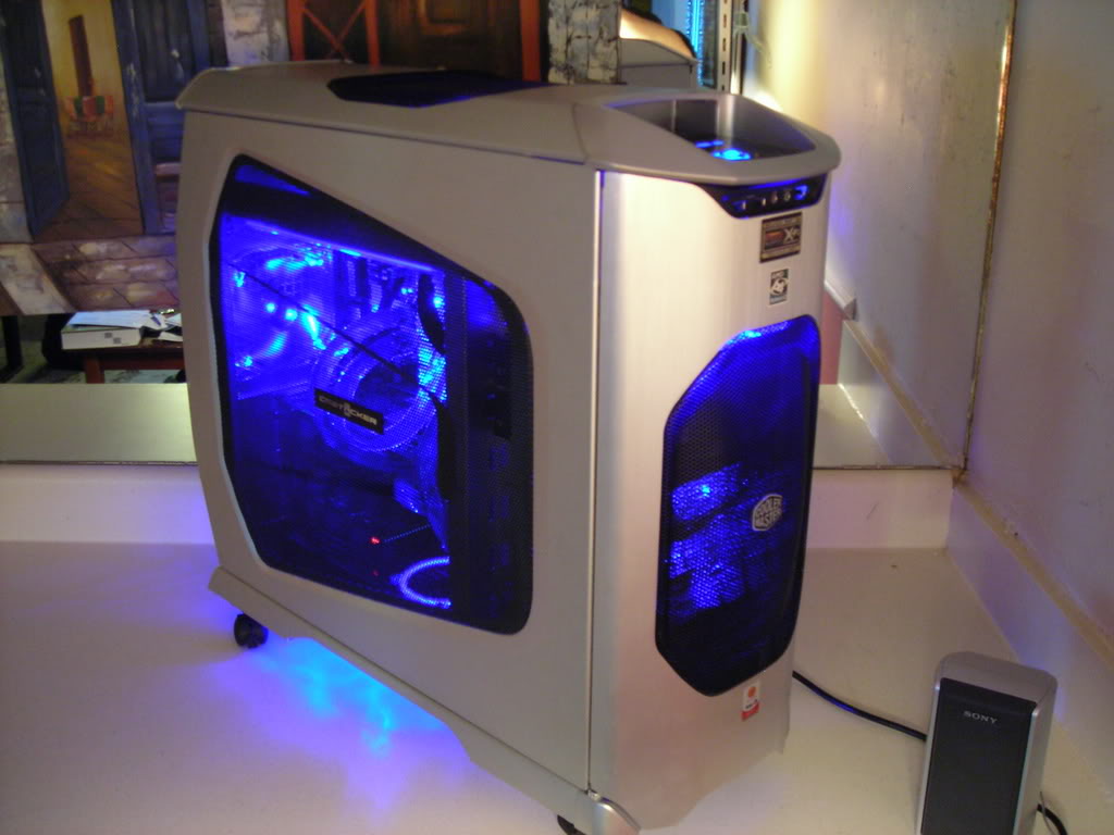

Das Gehäuse kennen viele nicht mehr, habe ein Originalbild reingesetzt, das Seitenteil ist jetzt allerdings mit Window statt Mesh, die beiden HDDs sitzen in einer gedämmten Box mit passivkühlung
