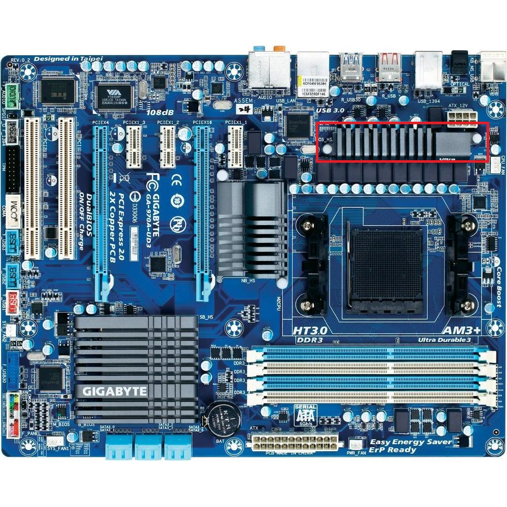

Ich habe übrigens die Spannungswandler leider nicht richtig finden können, weiß jemand wo die genau auf meinem Mainboard sind?
Unter dem Kühlkörper (rotes Rechteck)
