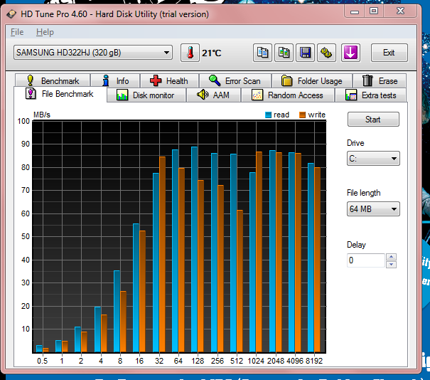

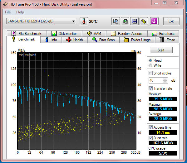

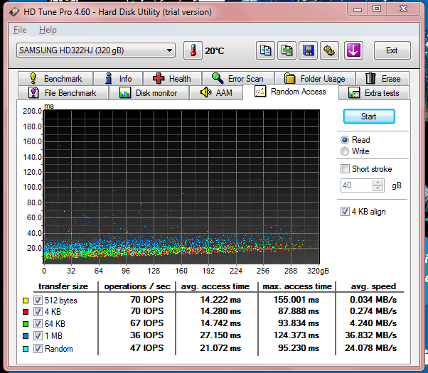

Wir möchten bitte, bitte einen HDTune-Screenshot von Reiter 1, 3 und 4 - 1 und 4, wenn es einmal durchgelaufen ist, DANKE
werd HDTune am Sonntag durchlaufen lassen.

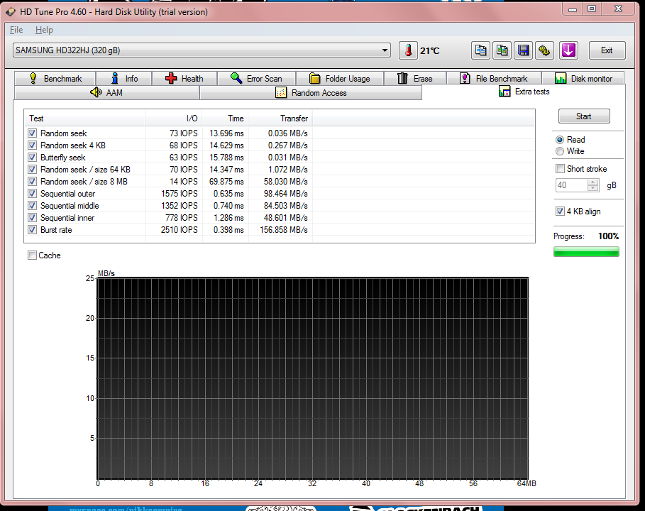

Hier die HDTune werte
