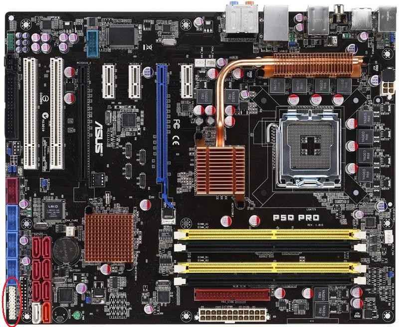

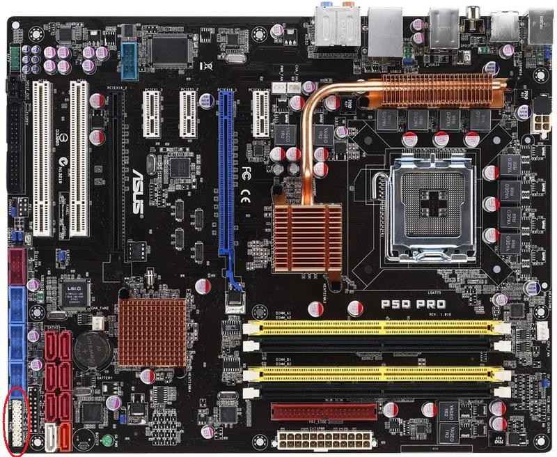

links unten sollten die ganzen anschlüsse sein ->

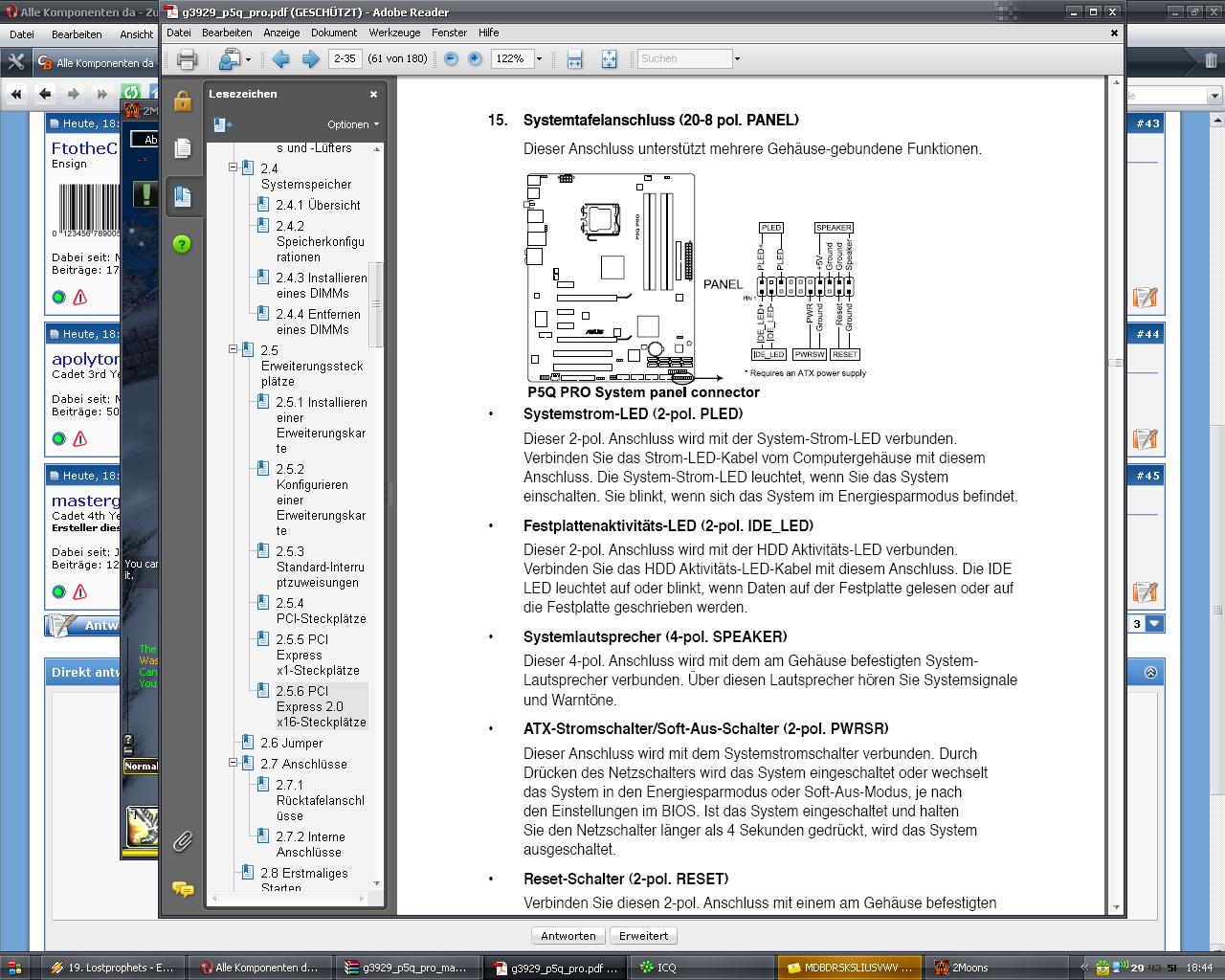

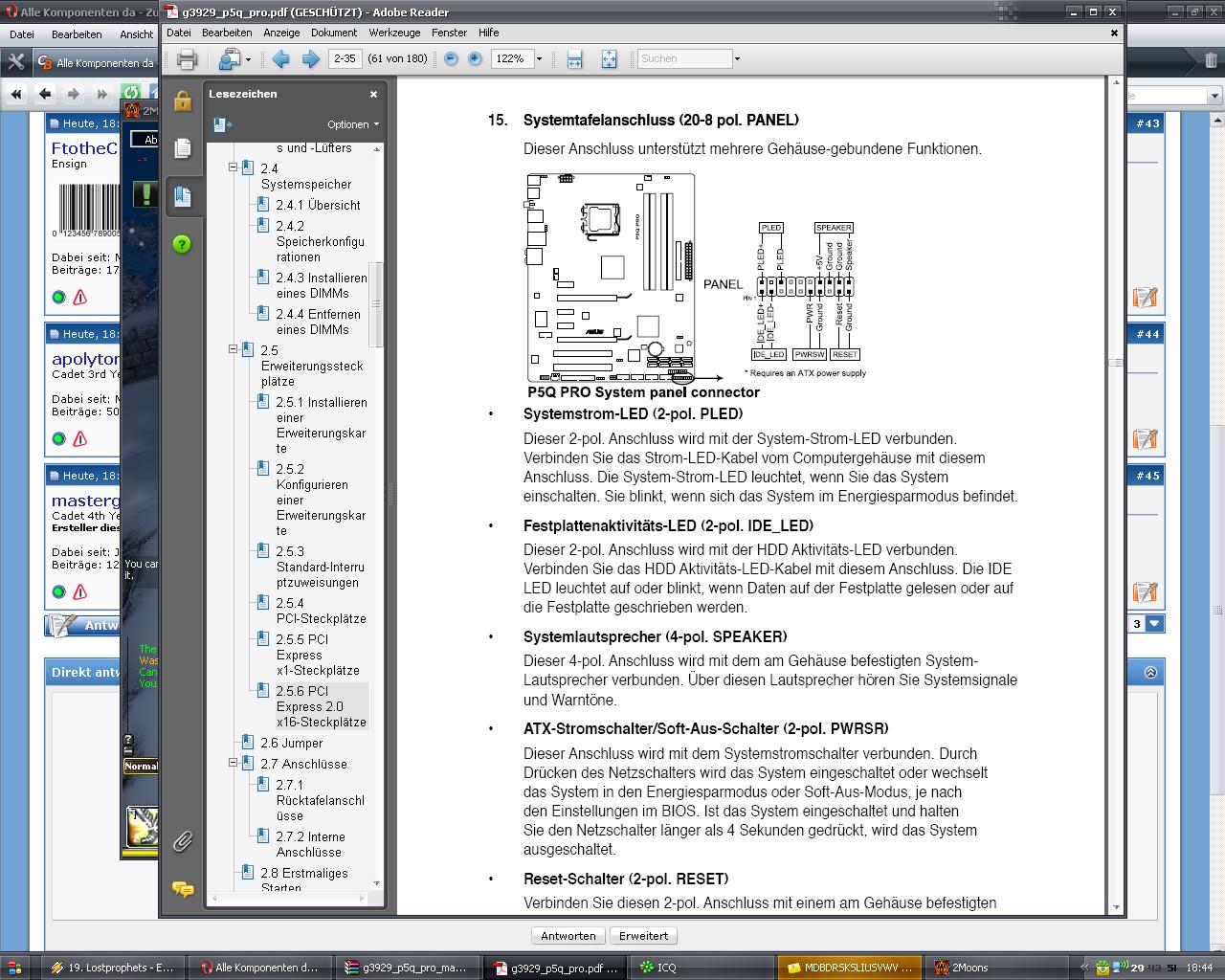

steht auch nicht auf dem MB drauf. Schau dir die Pin-Belegung im Handbuch an (Seite 2-35, PWRSW). Genau diese 2 Pins musst du auf dem MB kurzschließen, z.B. mit einem Kuli
ahja kann das sein, dass sich diese 2 pins unterhalb der led auf der board rückseite befinden?
nein also des is des eingekreiste teil auf dem bild von satis.
Und da dann die 2 Pins die bei meinem bild eingekreist sin( 3 und 4 (sry,dawzischen is ne lücke soweit ich das sehe,wenn de die mitzählst 4 und 5)von rechts in der untersten reihe).
