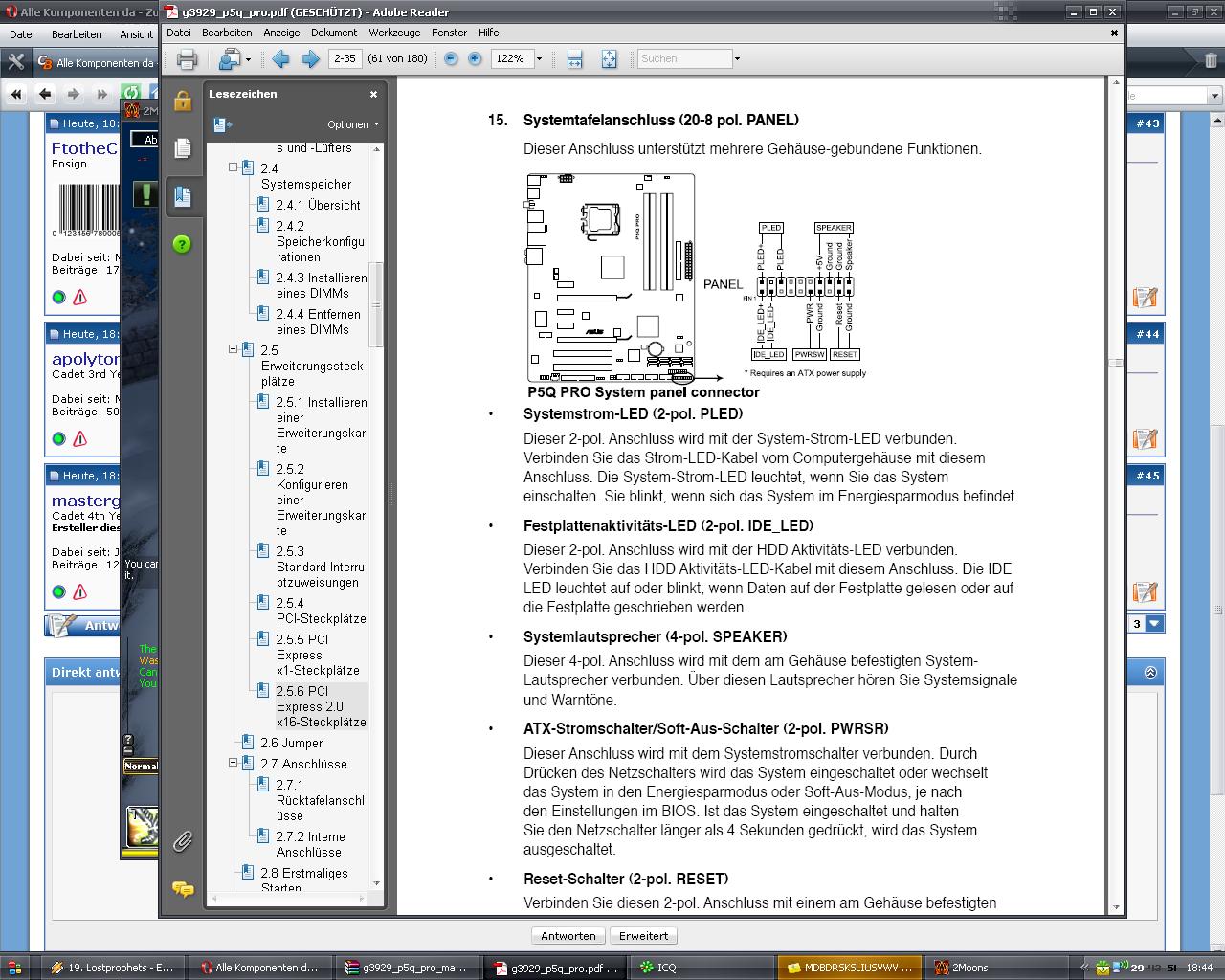

so habs das board jetzt drin. jetzt muss ich die kabel anschließen, da hab ich allerdings ein paar probleme. hab schon den 24er stecker eingestekct und den 12 volt bei der cpu. die ganzen kleinen stecker für die leds, usb , power knopf usw müssen aber auch nicht eingestekct werden und ich hab ka wo...
also da hilft wieder das Handbuch.Auf dem foto steht wo die LEDs und Power/resetswitch hinmüssen.Daneben die 3 da können USB hin danach Firewire wenn du des hasch.
jo hab mir jetzt auch mal diese pdf datei besorgt. hab das handbuch nur auf english was ein bisschen schwierig ist mit den ganzen pc begriffen
