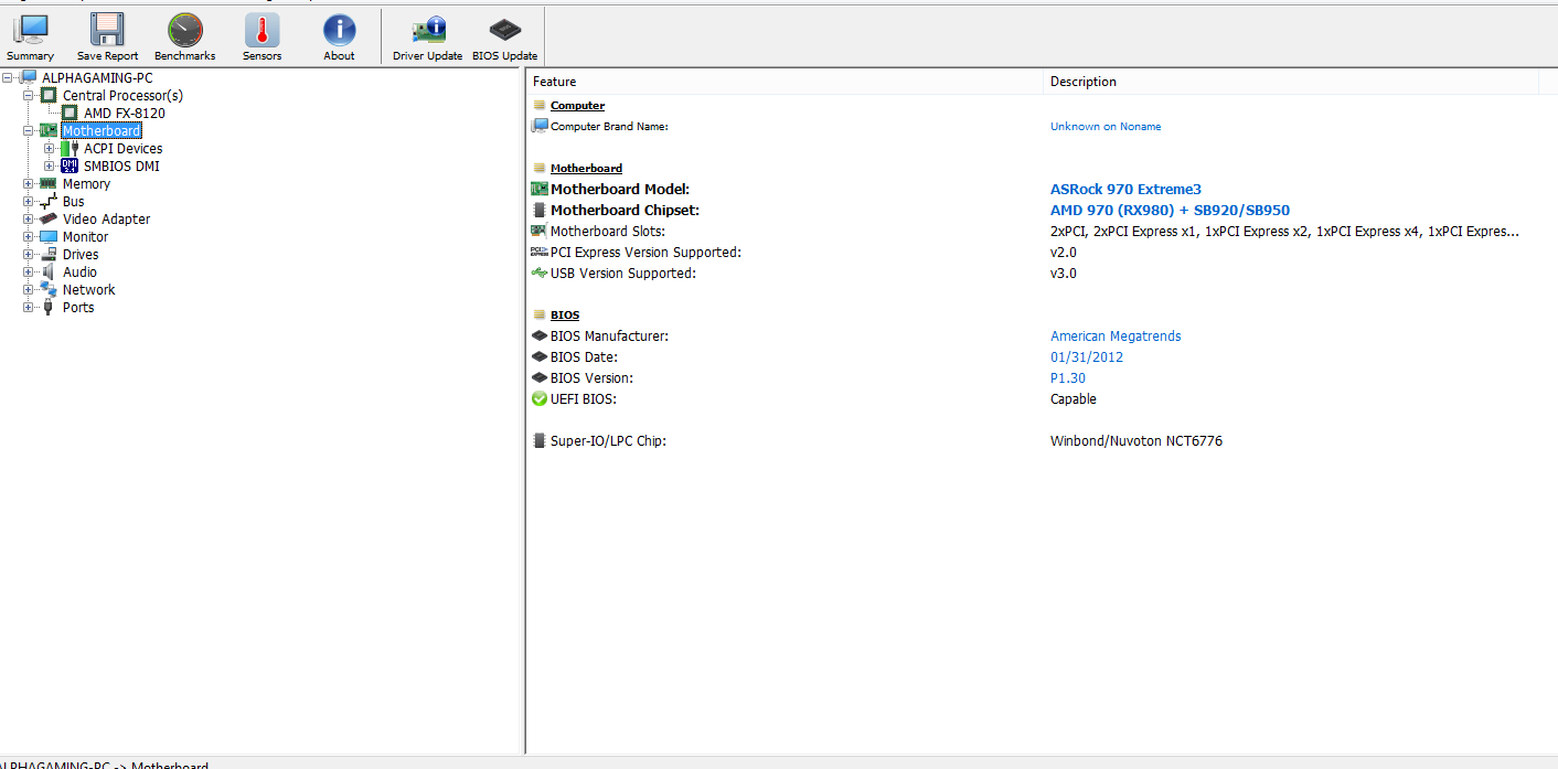

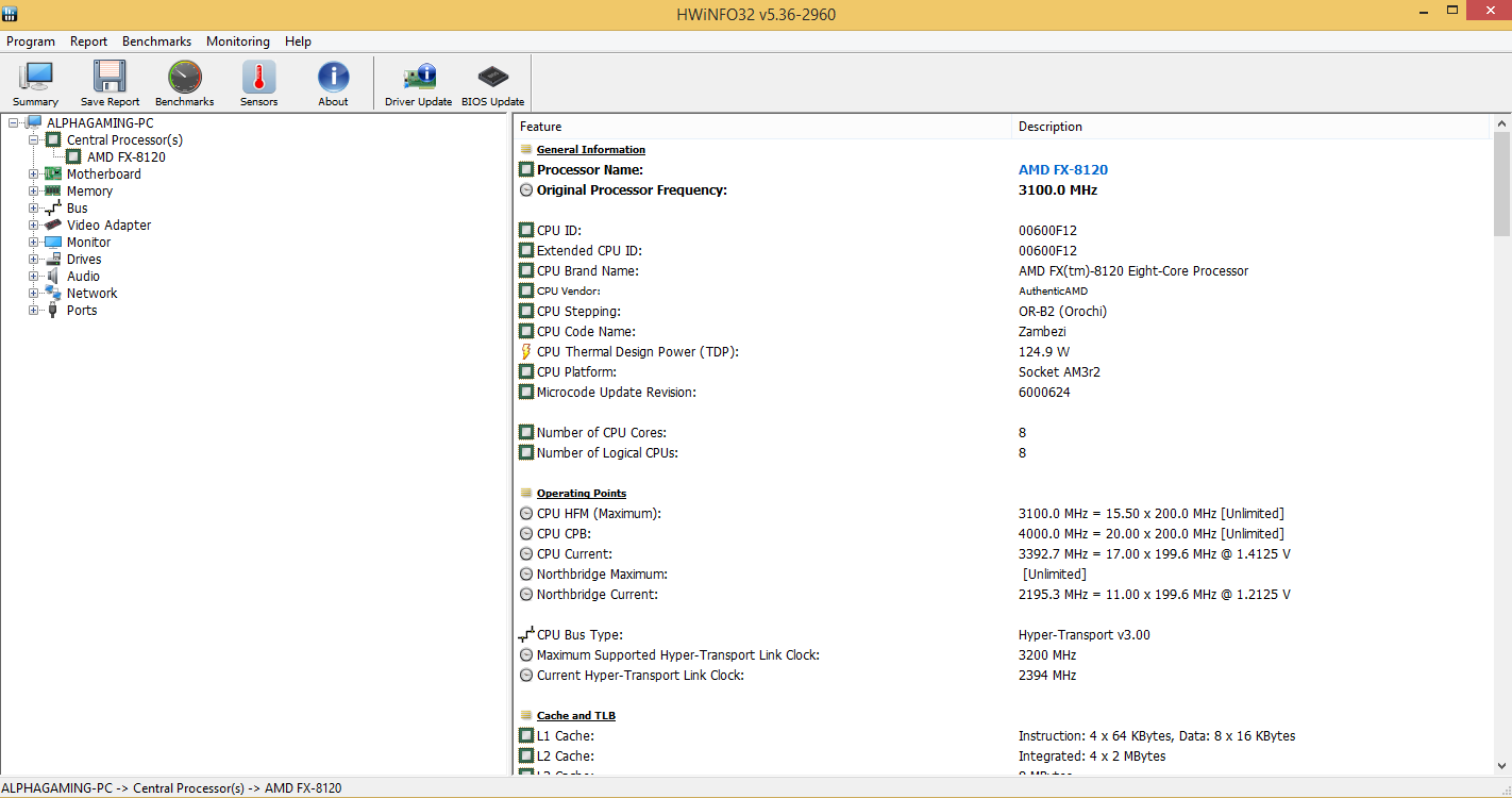

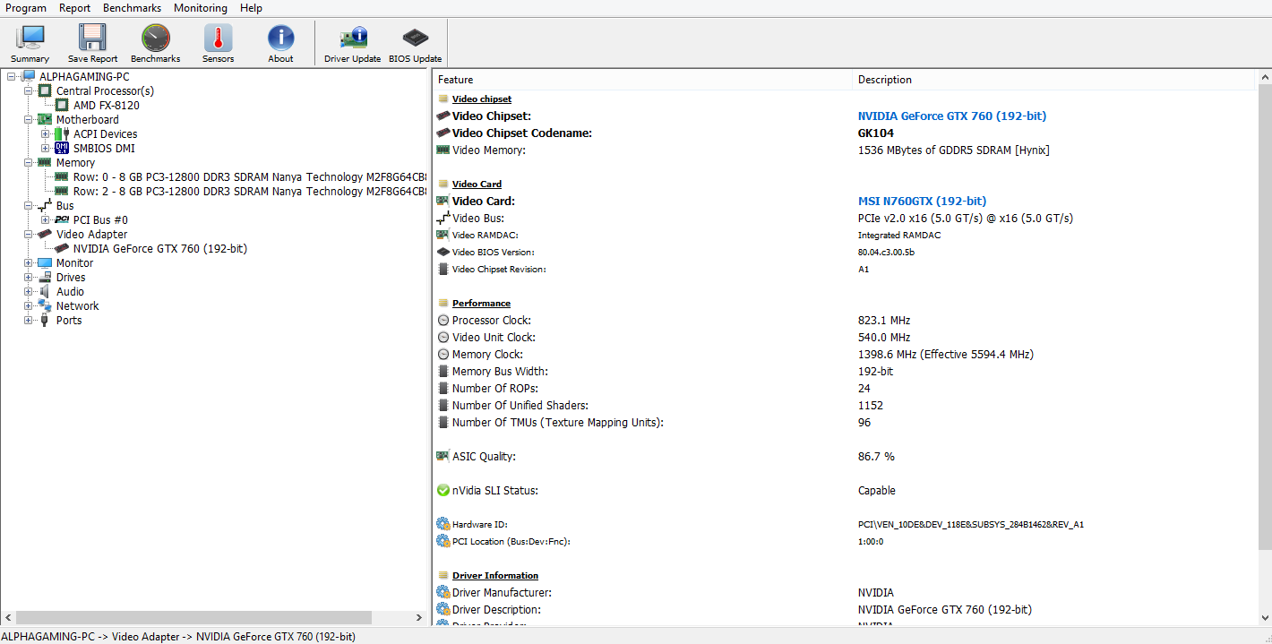

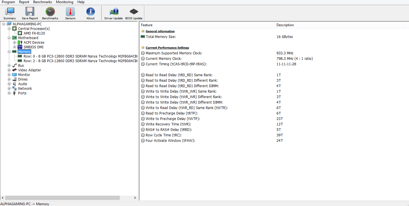

Hallo, ich habe vor 2 monaten meinen alten rechner ausgebaut und wollte die teile in ein größeres gehäuse einbauen. Ich konnte noch perfekt Auf High zocken (50-80fps), aber da das Mainboard zu klein war nahm ich ein anderes und habe nur die Graka, die Ramkarten und die Speicherplattformen umgebaut. Nur jetzt habe ich immer wieder plötzliche Framedrops, könnte es etwa an der Hardware liegen?

An der CPU Motherboard Kombination, welcher Kühler ist verbaut ? AsRock schreibt für die FX Prozessoren zwingend Top Blow Kühler vor ... generell ist das Board für die CPU eher ungeeignet
http://www.asrock.com/mb/AMD/970 Extreme3/?cat=CPU
* For cooling the CPU and its surrounding components, please install a CPU cooler with a top-down blowing design.
