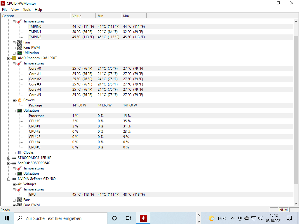

Hallo, Ich habe ein Problem mit meinem Rechner. Alle Spiele die ich starte stürzen nach 2 Minuten ab. Beim ersten mal habe ich einen vezerrten Ton gehört und es kam kein Signal mehr. Also habe ich meinen PC neu gestartet und ein anderes Spiel ausprobiert. Ich konnte 2 Minuten Spielen dann hat sich das Spiel aufgehangen hatte dann 2 Sekunden ein Standbild und dann bin ich auf dem Desktop gelandet. Und das mit allen anderen Spielen das selbe. Gestern konnte ich aber noch normal Spielen Stundenlang ohne Probleme. CPU wurde maximal 49 Grad warm und Grafikkarte 74 Grad. Filme gucken und im Internet Surfen geht ohne Probleme. Letztens hatte ich einen defekten Arbeitsspeicher aber ich habe ihn rausgenommen jetzt habe ich 4gb weniger. Kann es sein das es damit zusammenhängt? Netzteil und Kühler wurde vor 3 Monaten ausgetauscht. Gehäuse werde ich auch austauschen. Mit freundlichen Grüßen

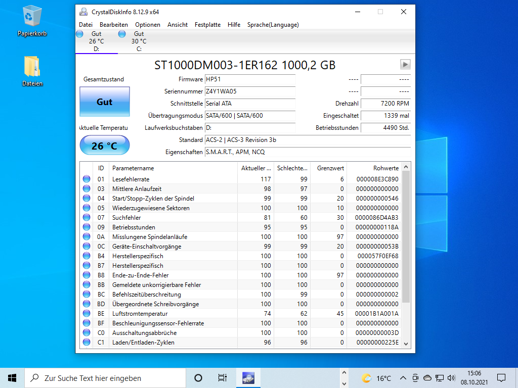

Mein PC läuft mit Windows 10. Es ist ein sehr alter Rechner. Er reicht auch für meine Bedürfnisse ich brauche nicht unbedingt einen neuen.
Mainboard: Gigabyte GA-870A-UD3 REV: 3.1
CPU:AMD Phenom II X6 1090t
Grafikkarte: Colorful Nvidia Geforce GTX 580
Netzteil: Be quiet Pure Power 11 500W CM Erst 3 Monate alt.
Kühler: Be quiet Dark Rock 4 Erst 3 Monate alt
1TB HDD Für Spiele Bilder etc

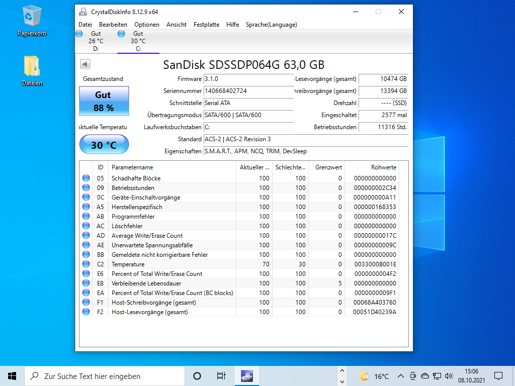

64 GB SSD Für Betriebssystem

64GB für Windows? Wie voll ist die C: Partition?

Auf der SSD sind noch 22gb frei

Ich werf wie üblich ein, dass das Board keine Kühlung für die Spannungswandler hat und der TE vor kurzem seinen alten Topblower gegen einen Tower-Kühler getauscht hat.
