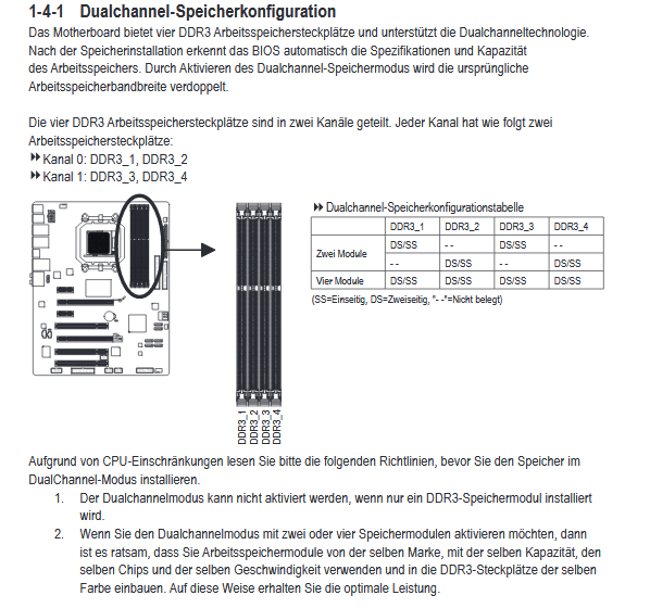

Der 2te steckt im letzten Steckplatzt weil Dualchannel sowieso nicht funktioniert weil es 2 verschiedene RAM Riegel sind.
Frage an die Spezies hier? Wäre in dem Fall trotzdem besser in den Dritten? Also Slot 1 und 3?

Zukunft wie geschrieben schau, dass du zwei gleiche Riegel 8GB bekommst.

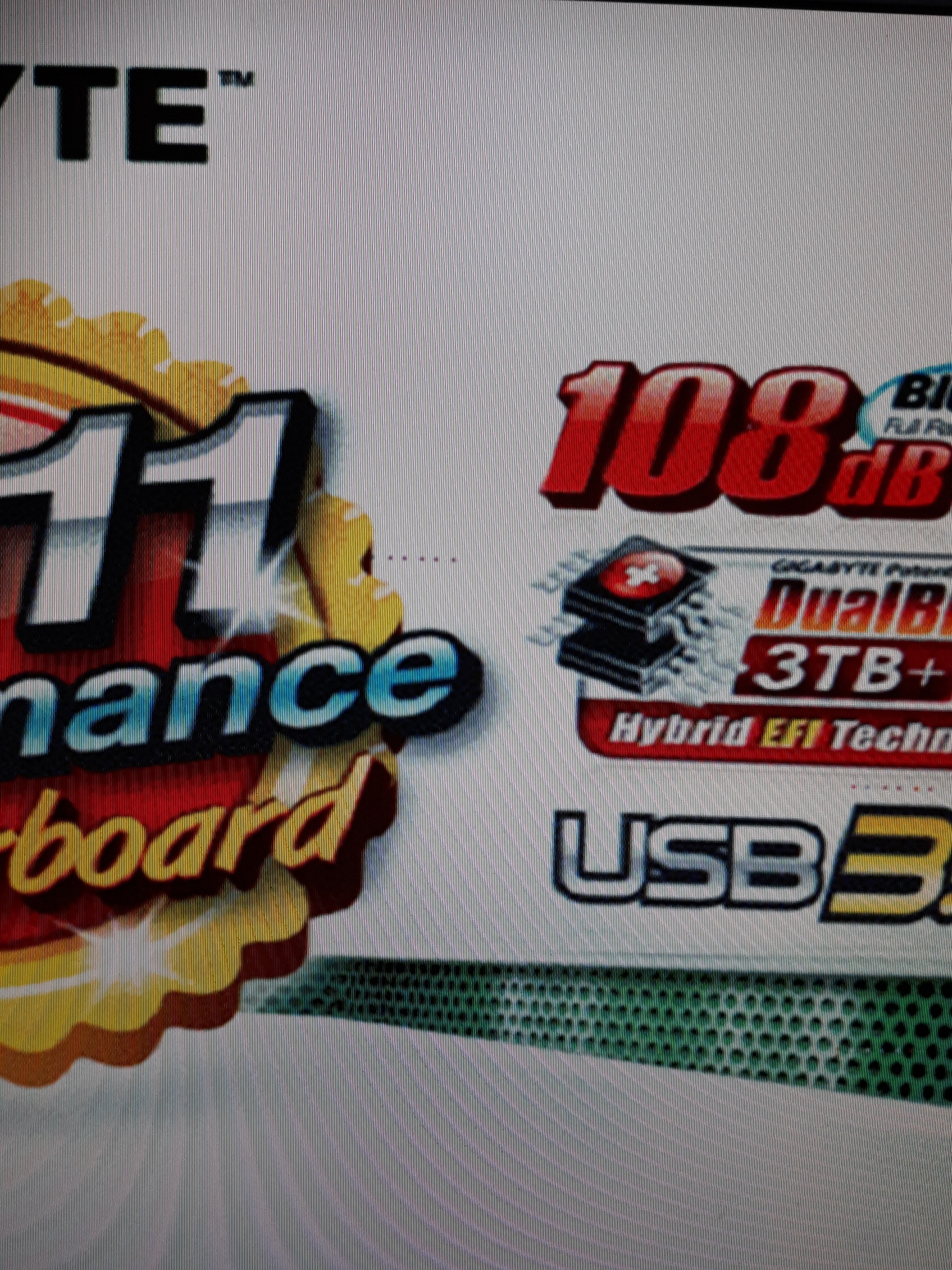

Den CPU Kühler habe ich austauschen lassen bei einem PC Laden. Es lief alles Problemlos. Jetzt habe ich nochmal probiert ein Spiel zu Spielen und der PC ist abgestürtzt. Es kam kein Signal mehr. Dann habe ich den PC Resetet und es kam ein Signal. Auf dem Bootscreen sehe ich 3 rote Punkte. Jedes mal wenn Windows hochfahren will gibt es kein Signal mehr

Schwierig schwierig... Das Bild verstehe ich ned ganz? Ist das jetzt passiert, als du den Riegel in den dreier Slot gesteckt hast?

und irgendwo im bios gibts auch eine Einstellung, womit man dieses Gigabyte Logo bild auschalten kann und dann anstelle dessen ein paar Systeminfos angezeigt werden.
Das ggf. mal posten.
Oder auch mal paar Bilder vom Innenleben des PCs in guter Qualität.
