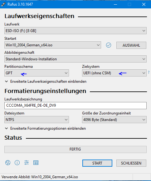

So soll das nachher aussehen bei RUFUS zum erstellen des Installationsmedium.
Nur oben links auf [GPT] stellen und rechts steht dann [UEFI (ohne csm)].
Sonst nichts verstellen dort.
Aber du musst "Secure Boot" deaktivieren im UEFI (Bios) bis nach der Installation.
Und während der Installtion nur die Partitonen löschen,
überlass das erstellen der Partitionen und das formatieren, der Windows Installation.

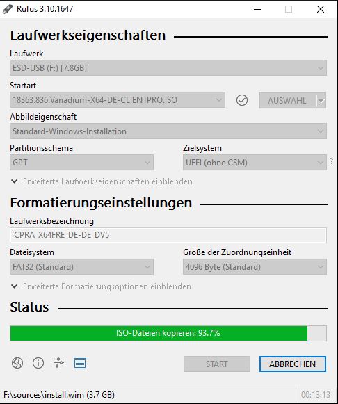

ohje, ich hab FAT32... Und die ISO hab ich von deskmodder.de :-/
Hab einfach das genommen was Google oben angezeigt hat.
Und es bleibt seit locker 5 min bei 93% stehen.

Weiß ich jetzt nicht wie groß diese ISO ist von Deskmodder ist, weil die ja an diesen rumarbeiten.
Warum hast du dir nicht die normale ISO der 1909 hier auf CB geladen,
dann passt auch meine Beschreibung zu RUFUS.
Was ist FAT32?
Ja aber von was?
Vom Installationsmedium was wir erstellen wollen,
die Formateinstellung von Rufus oder die EFI-Systempartition .. oder?
Hab jetzt die Iso von CB Base genommen.
FAT 32 war der Stick. Hab jetgzt NFTS genommen... (hoffe mein BIOS erkennt das überhaut)
