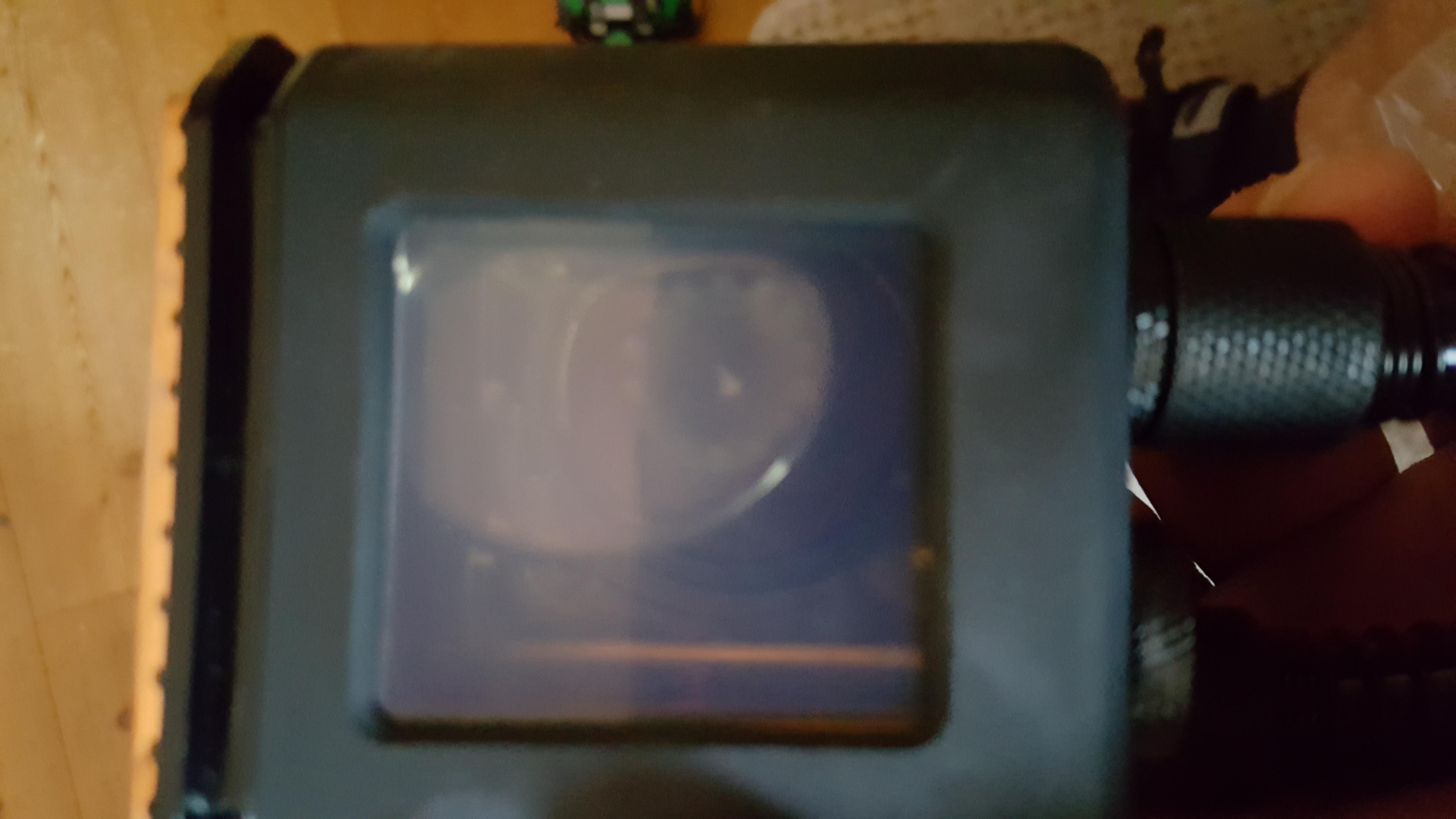

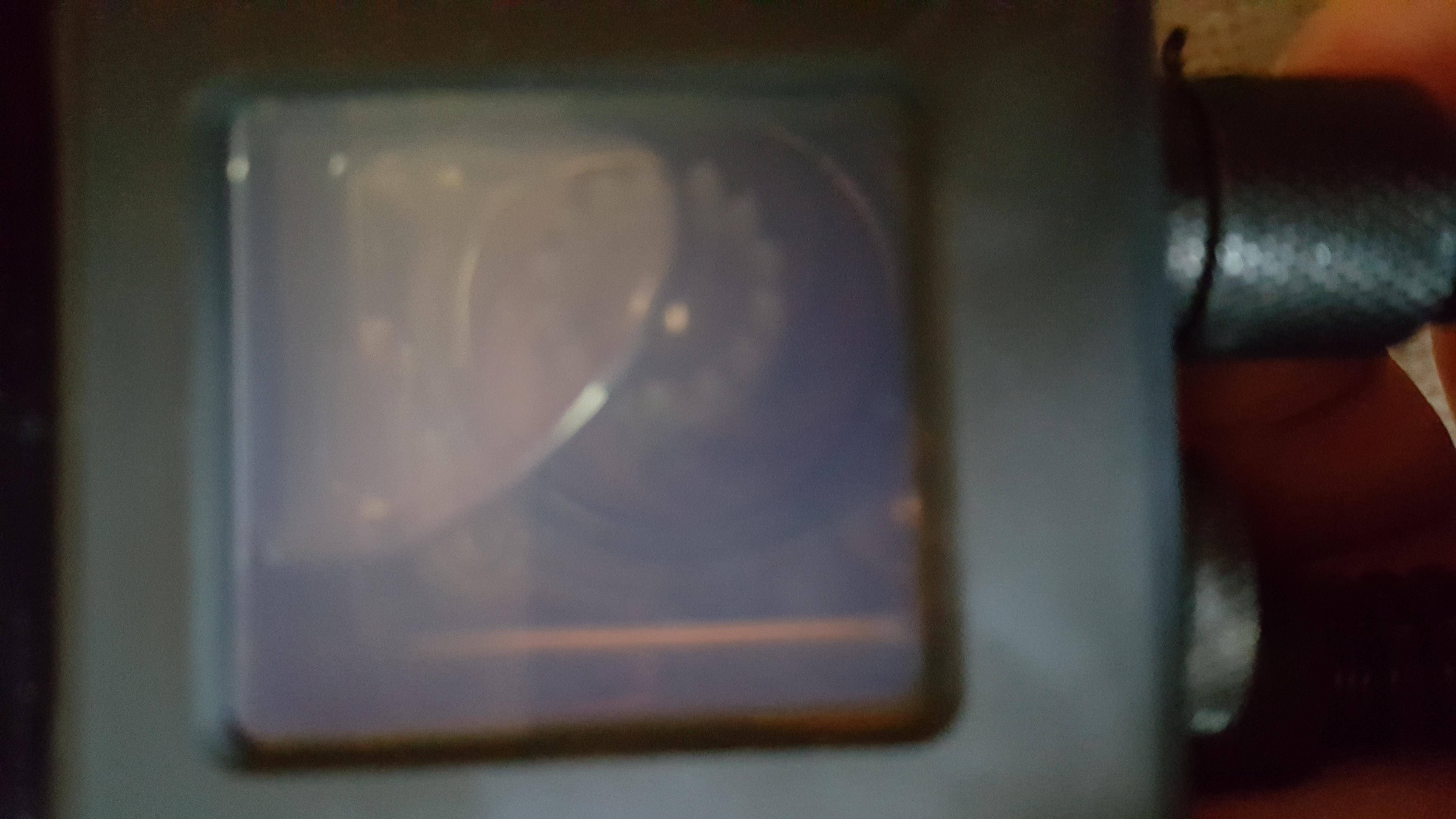

Hallo, mal ein Statusupdate
Heute wollte ich die Retoure starten sollte dazu eine SN eingeben.
Kurz Wakü rausgeholt und festgestellt das auf einmal eine Luftblase sichtbar im Pumpen Fenster zu sehen war.
Kurz nachgedacht fix an 12v an geklemmt und schwubs Sie geht wieder.
Was sollte ich machen Lieber einschicken das die sich die genauer ansehen?

Meine Luftblase ist ungefähr auch so groß vielleicht minimal kleiner. Meine pumpe läuft trotzdem fast unhörbar und ohne Probleme. Ich denke Luftblasen haben maximal auf Geräusche Einfluss (beim durchpumpen). Sollte schon sehr merkwürdig sein wenn die sich irgendwo festsetzt . Falls die die Pumpe in irgendeinerweise beeinflussen sollte, müsste man das auch hören.

Sind bestimmt nur von der Pumpe in die Schläuche gewandert und deswegen gingen sie nicht mehr

Luft im Ausgleichsbehälter ist normal, die gehört da hin
Die Luft soll aus dem Kreislauf selbst in den Ausgleichsbehälter befördert werden, damit ein optimaler Wärmeübergang und möglichst geräuscharmer Betrieb der Wasserkühlung möglich ist. Luft im Kreislauf verhindert den Wasserfluss nicht, es sei denn, sie verhindert, dass die Pumpe Wasser ziehen kann. Sobald die Pumpe trocken läuft steht auch das Wasser im Kreislauf - das zerstört die Pumpe, macht sich aber im Pumpgeräusch auf jeden Fall bemerkbar (noch bevor die Pumpenmechanik darunter leidet).

Also Sie springt wieder an der Behälter war komplett mit wasser gefüllt.
