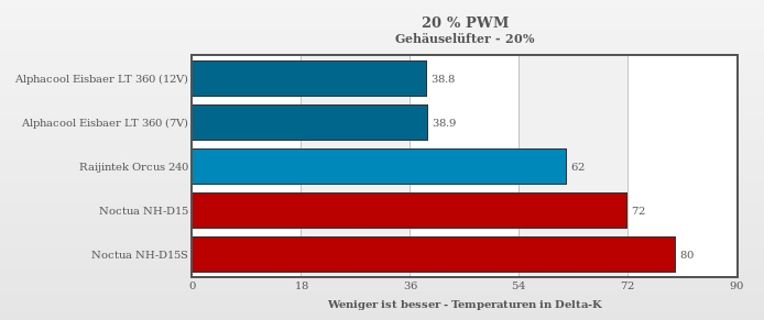

http://www.hardwaremax.net/reviews/kuehler/1474-test-alphacool-eisbaer-lt-360?showall=&start=3
Aber die Eiswind Lüfter sind halt wieder ein einziges Trauerspiel.
Bereits bei unter 1000 U/Min machen sich die Nebengeräuche bemerkbar und das leise Luftrauschen begleitet ein auffälliges Surren. 38.7 dB(A) sind ein durchschnittliches Ergebnis.
Obwohl die Lüfter vom Luftgeräusch her nahezu lautlos sein könnten, machen die Lagergeräusche ein besseres Ergebnis zu Nichte. Gleich drei Lüftern die Surren fordern eben ihren Tribut.
Größte Schwäche sind wiedermal die Lüfter, die einfach zu viele Nebengeräusche aufweisen.
