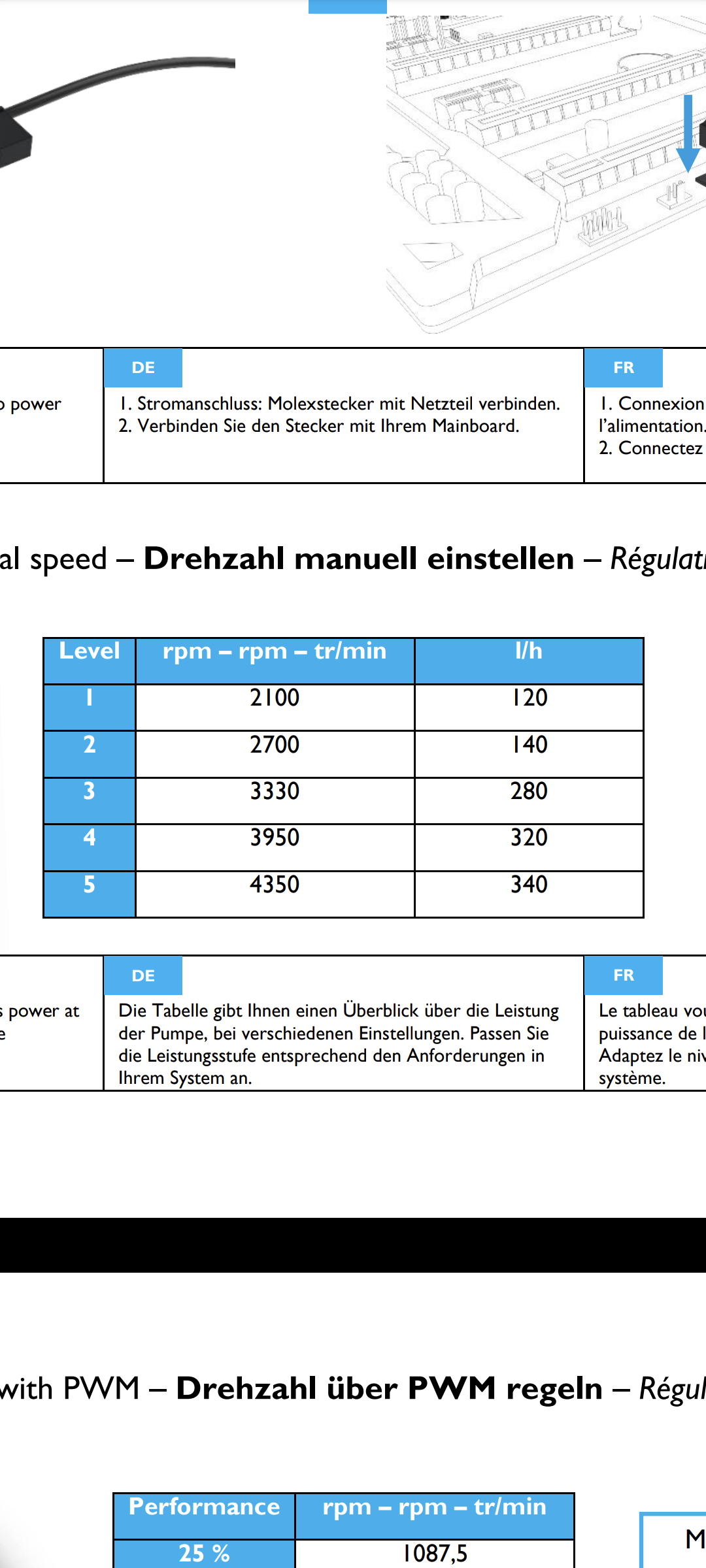

Ich hab das Teil nun via PWM verbunden und Argus Monitor sagt, bei 100%, 2700rpm. Kanns aber auch nicht runterregeln.

Die Pumpe ist wie gesagt via Molex am NT und auf Stufe 5 geregelt. Das sollen laut Datenblatt 4300 RPM sein. Ob die Anliegen, kA. Habe keinen Sensor dafür.

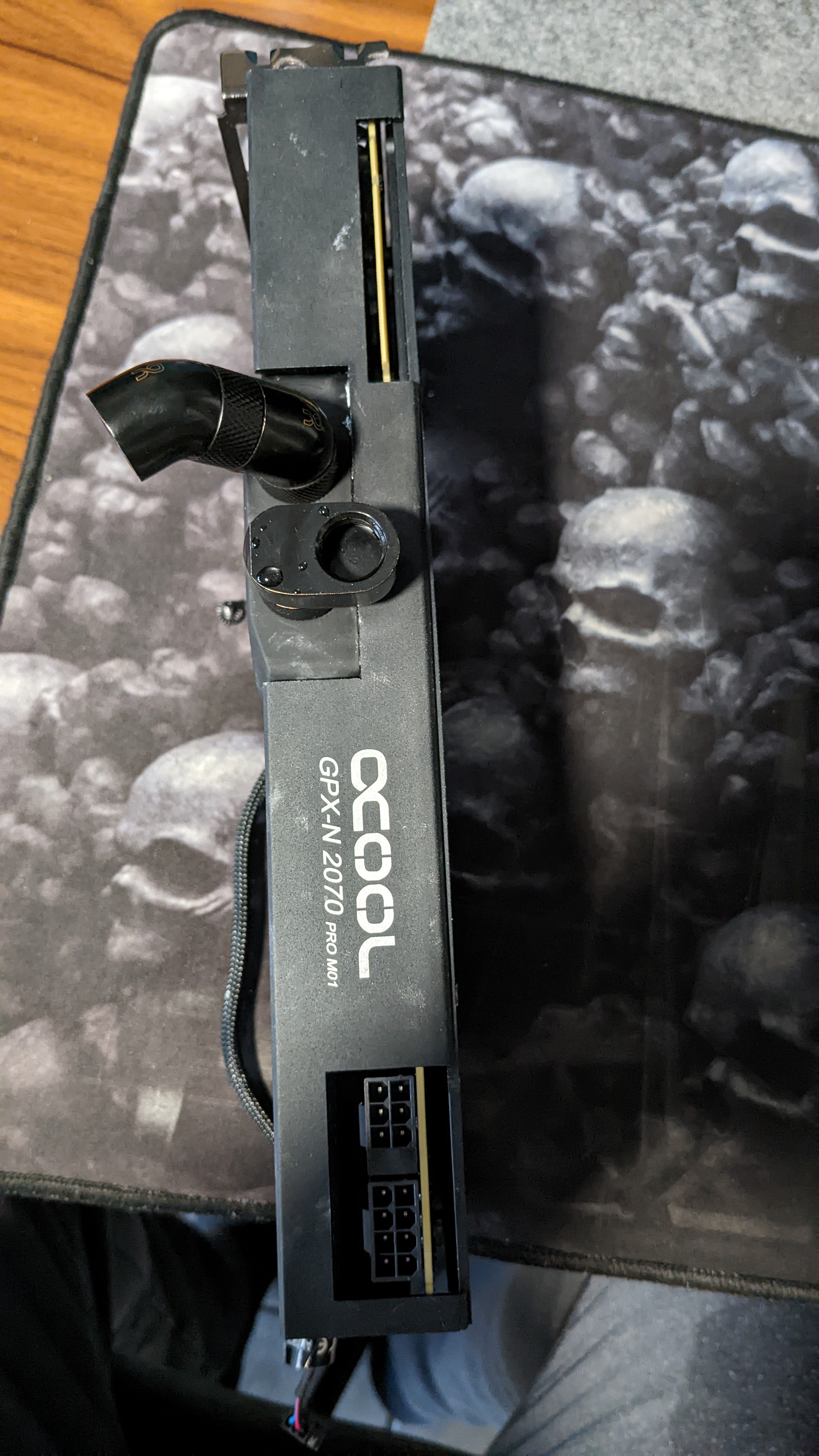

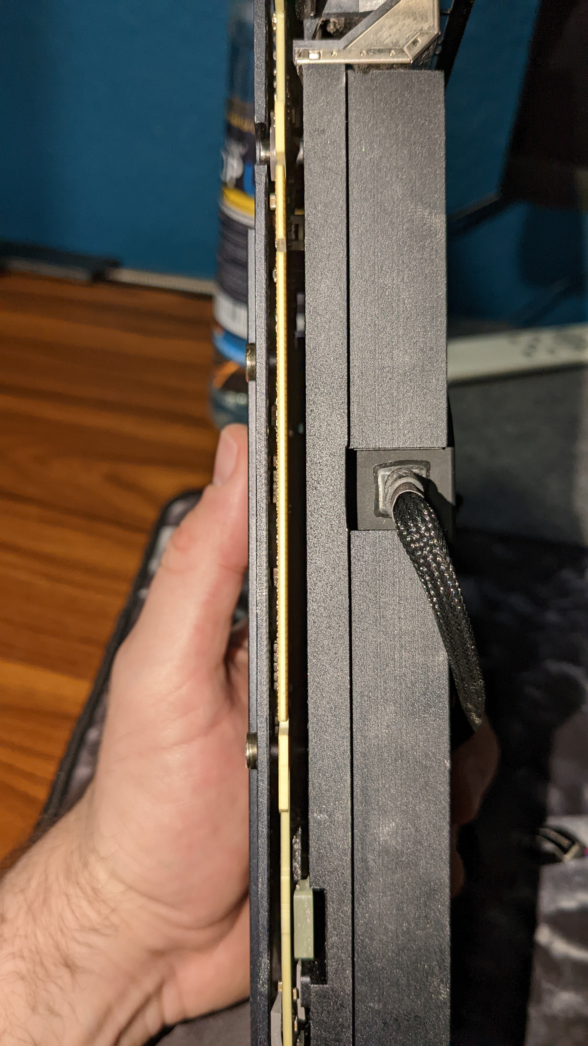

Zwischen Backplate und PCB ist auch nicht das Problem, das Problem kommt eher, wenn zwischen Kühler und PCB zu dicke Pads dazwischen sind, denn dann wirken diese als Abstandshalter. Dass die Abdrücke nicht gut zu sehen sind, weißt auch dazu hin, dass sich der Kühler nicht richtig gesetzt hat. Sobald der Kühler nicht 100 % gut drauf sitzt, fallen die Temperaturen schlechter aus.

Die Bilder von der Grafikkarte, was du eingestellt hast, sind unbrauchbar. Denn daraus siehst du nicht, ob intern alles passt. Nimmt dir mal ein Lineal und dann setzt du zwei Bleistiften jeweils seitlich darunter. In der Mitte wirst du ein Spalt bekommen. Dieses ist natürlich in diesem Szenarium deutlich zu sehen. Mit einem Kühler sind wir hier aber im Millimeterbereich.
WLP soll nur Poren und Unebenheiten ausgleichen, der Kühler soll dennoch direkt aufliegen. Fallen die Pads zu dick ausfallen, ist es dasselbe wie mit dem Lineal. Die WLP, was dann dazwischen sitzt, kann den Wärmeaustausch nicht optimal herstellen.
Die richtigen Pads lassen sich auch mit einer Fühlerlehre ausmessen. Diese sollte sich noch unter leichtem Druck rausziehen lassen und dann rechnet man noch 0,5 mm dazu. Aber in der Anleitung sollten auch die richtigen Pads dazu stehen.
