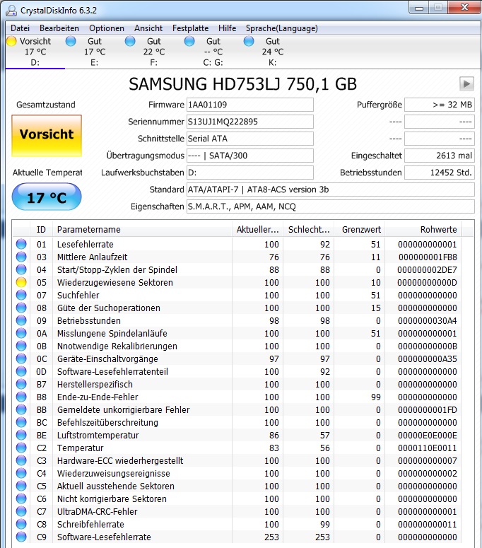

nun hoffe ich mal erneut auf eure Kompetenz und euer Fachwissen.
Ich sehe zwar das fette Vorsicht, aber mit den Werten kann ich nichts anfangen.
Grüße
Du hast ein paar defekte Sektoren drauf. Das kann nach einer kompletten Formatierung wieder weg sein, aber eigentlich darf es gar nicht vorkommen.
Falsch, die defekten Sektoren wurden schon durch neue ersetzt und aktuell schweben keine. Es ist aber ggf. ein Problem mit dem SATA Kabel vorhanden, denn es gibt einen Ultra-DMA CRC Fehler (Rohwert von C7), spätestens wenn das mehr werden, tausche das SATA Kabel. Sowas kann auch mächtig Probleme machen.
