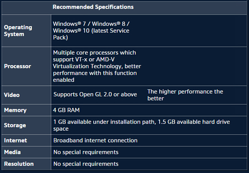

Hey und zwar wollte ich mal fragen, ob man meinen alten PC vielleicht noch für eine bestimme Anwendung tunen kann. Das Programm hat folgende Anforderungen:

Also was mir selber natürlich sofort auffällt ist, dass ich 2 GB Ram zu wenig habe und keine Graka :D
Hättet ihr vielleicht eine Kaufempfehlung für diesen beiden Komponenten und sind möglicher Weise andere Komponenten ebenfalls nicht optimal?

Läuft der denn so? Das sind ja nicht die minimalen Anforderungen.
CPU hat VT-x, Chipsatzgrafik Via P4M890 ist von 2005/2006, sollte auch Open GL 2.0 können (2004) - Also Speicher aufrüsten, dann sollte es erst mal gehen. Eventuell auch mit den 2 GB , teste halt mal.

für einen emulator sollte man schon ram haben. kauf dir 2 weitere gb und gut ist.
außerdem wirst du eine extra grafikkarte (für opengl 2.0+) brauchen. deine unterstützt anscheinend nur opengl 1.2 (mit ein paar erweiterungen für 1.3 und 1.4).kauf dir eine günstige halbwegs aktuelle neu oder gebraucht. sollte auch nicht die welt kosten

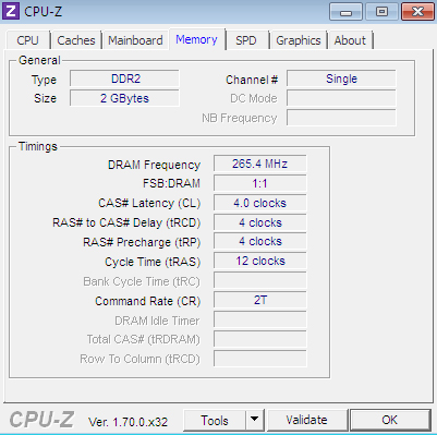

das ist die geschwindigkeit mit der ram betrieben wird. schnelleren ram kannst du immer ein bauen. bei langsameren taktet der zweite riegel auch runter, obwohl er egtl mehr könnte.
lade dir mal cpu z runter schauen nach mit welcher geschwindigkeit der aktuelle ram riegel läuft. oder schau bei booten genau hin. oder im bios nach.
dann kauf einen zweiten riegel mit mind der gleichen geschwindigkeit.
wahrscheinlich wirst du einen mit 667MHz (sind 333Mhz und durch die DDR Sache effektiv doppelt so viel) drinnen haben
