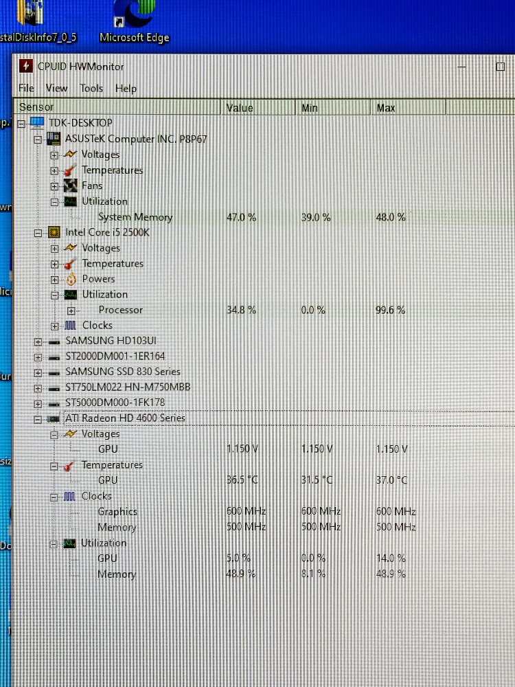

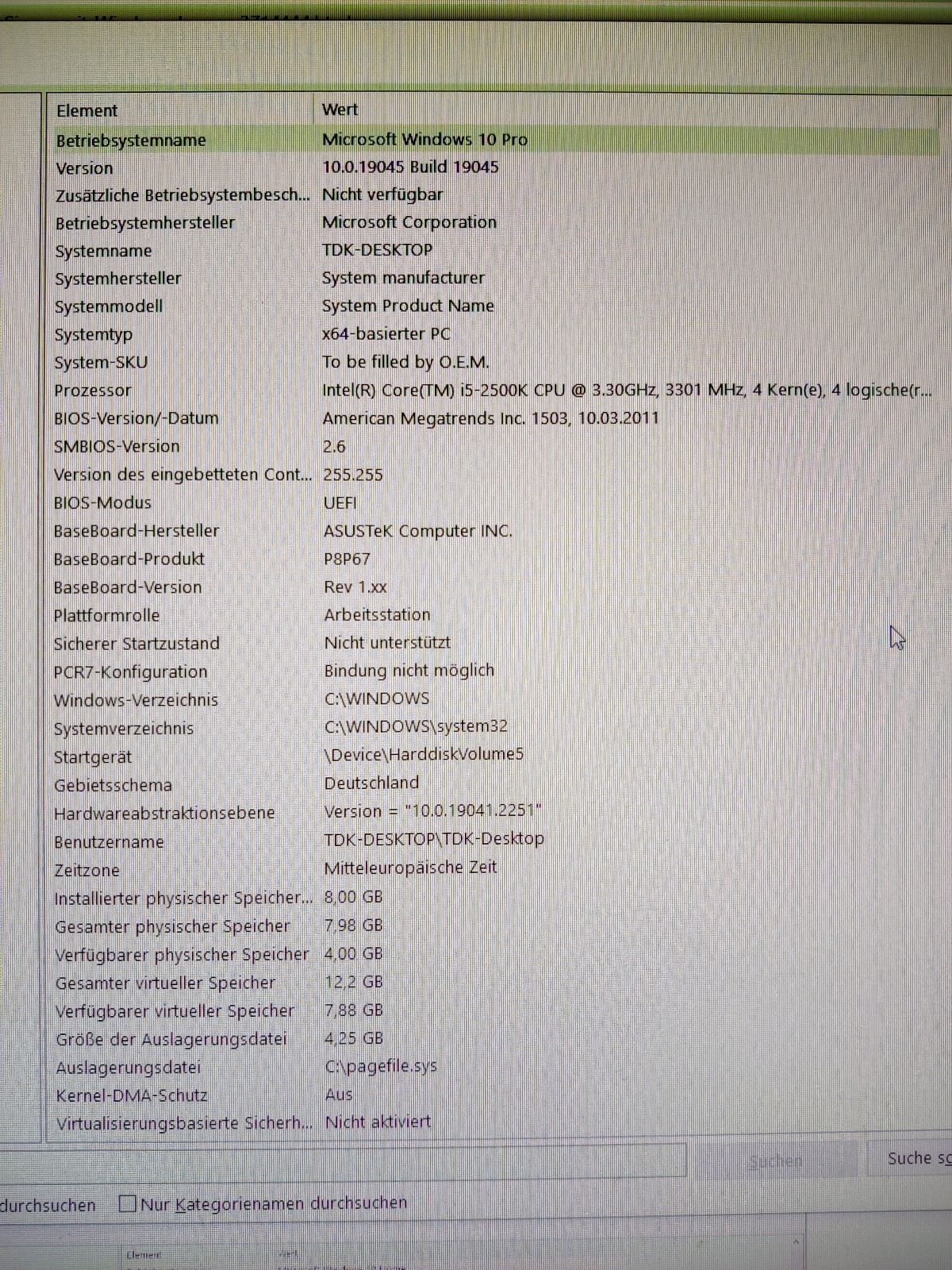

Um 2011-12 habe ich den weitestgehend neu zusammengestellt, aber aus Kostengründen die Graka und das Netzteil aus einem anderen übernommen. Die Graka Schein von 2008 oder 2009 zu sein :D. Anbei ein Screen der Hardware.

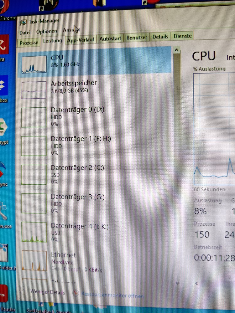

Bei der gleichzeitigen Wiedergabe von zwei HD Videos mit dem VLC Player, ruckelt die Wiedergabe nur noch und das ganze System wird langsam und hakelig.
CPU und RAM ist aber nicht ausgelastet. Mein Verdacht fiel auf die alte Graka. Die scheint aber dabei auch nicht so derlich ausgelastet zu sein und die HDDs ebenfalls nicht.

Angehangen sind Screens der Hardware und während der Videowiedergabe.
