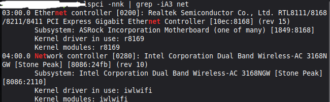

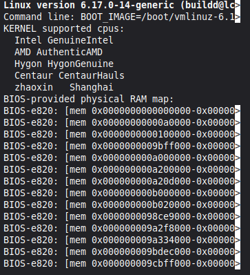

Bei mir sieht das Ergebnis wie im Bild aus. Ich hatte vor längerer Zeit auch schon mal das WLAN-Modul identifiziert und in der Treiberverwaltung nach neuer Software gesucht. Laut der Dokumentation wird der Intel 3168N aber von Linux Mint unterstützt. Weiß jemand, wie man die Energiesparoptionen für die PCIe-Komponenten steuern kann? Ich habe den Verdacht, dass es damit zusammenhängt.

Bei mir isses dies:
Hatte mich zuvor auch kein Stück wegen kompatibilität informiert, WiFi ist selten ein Problem.
Edit:
Hatte bei den Intel 210ern aber schon davon gehört, wenn andere Nutzer zuvor WIndows drauf hatten oder im Dualboot, dann Fuckt WIndows mit dem Wireless Chip und der ist hinterher Bräsig. :freaky: (Ja, das ist sicher die technische korrekte Terminologie dafür )
Nur Linux ohne je WIndows gesehen zu haben funktionieren die CHips und wenn man Windows Hat oder hatte und dann nen reset des Chips macht gehts auch.
Da wird irgend nen kack mit gemacht. Ob das nun bei deinem Chip Typ auch so ist kann ich aus eigener Erfahrung nicht sagen, is aber halt auch so nen Intel Ding, daher grad der Gedanke.
Edit:
Da fällt mir gerade was auf, der Modellname hinten.. NGW steht das für "not gonna work"? :jumpin:
Ist echt wider WOchenende, man merkts :D
Edit:
mal nur Fix sowas gefunden, auch wenn da nicht ngw steht. der kernel dürfte selbst bei uralt Linux neu genug sein und du solltest halt nur sicherstellen, das das dingen ne Firmware bekommt! denn es gibt eine demnach:
https://unix.stackexchange.com/ques...wi-fi-network-adapter-intel-ac-3168-in-ubuntu
