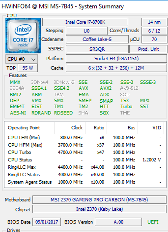

Kannst Du auch mal die Spannungen und die Clocks aller Cores unter Prime 95 ansagen? Am Besten gleich ein Screeshot von HW Info oder HW Monitor...

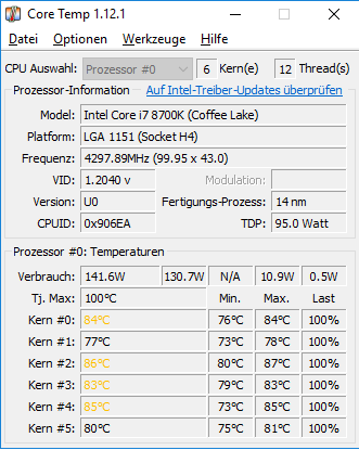

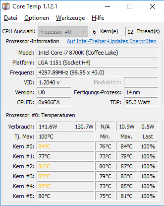

Das ist unter Volllast mit Prime95
Ok, könntest Du noch das Fenster mit der Überschrift "HWINFO64... Sensor Status" posten?
Dieses Fenster öffnet sich, wenn Du im Startbildschirm "Welcome" die Checkbox "Sensors-only" anwählst und dann auf "Run" klickst.
