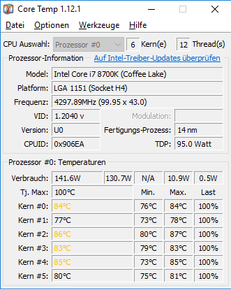

Da der Dark Rock 4 eine reine Entäuschung ist und ich mit Prime 95 mit allen Gehäuse Lüftern (3x Silent Wing 3) + CPU Lüfter auf 100%! Auf 80-85° komme
Das liegt nicht am Kühler, sondern an Prime und absurder AVX Belastung mit erhöhter VCore. Zusammen mit einer nicht optimalen Gehäusetemperatur ist das bei aktuellen Zimmertemperaturen völlig normal.
Das Du mit einem Mugen 5 10°C weniger hattest, halte ich für hinterfragbar. Der Kühler ist sehr gut, ich empfehle gerne Scythe Lüfter, aber 10°C sind schwer erklärbar. Oder hastr Du z.B. den mittleren Lüfter im BeQuiet falsch herum eingebaut? Gab es andere Einflussgrößen, wie z.B. die Prime Variante? Nicht jeder Test heizt gleich stark. Ansonsten bau den Mugen wieder ein und schick den BeQuiet zurück.
Frage: Welches Gehäuse hast Du und wie sind die Lüfter eingestellt? Lief beim Prime95 Tesat noch irgend etwas auf der Grafikkarte? Ich teste z.B. gerne zusammen mit Furmark, um die max. Temperaturen heraus zubekommen und so Gehäuselüfter entsprechend einstellen kann.
domi19 schrieb:
141W sagt doch alles. Senk die VCore.....
@Rotkaeppchen
Ergänzend... Prime unter 70°C auch bei derzeitigen 25°C Raumtemperatur ist hier bei mir mit einem Ryzen 1700 @ 3800 (OC) gar kein Thema (mit Dark Rock 3) . Die Temperaturen sind auch den Besonderheiten der Intel Coffee Lake CPU (WLP intern + teilw. sehr hohe Leistungsaufnahme bei boardherstellerseitigem "AUTO" OC) geschuldet.
Auch die Differenzen zum Mugen sind erklärbar, beispielsweise mit Bugs bzw. "Fehlbedienung" von Prime. Sobald das Programm einmal "falsch" geschlossen wird, liegen Leichen im Speicher, die künftige Messungen beeinflussen. Zwischenzeitliche BIOS Updates können auch die Herstellerseitigen OC-Settings beeinflust haben. Der User muß gar keine "dummen" Fehler machen, es gibt viele Wege zu falschen Ergebnissen zu kommen, wenn man nicht alle Spannungen, Clocks etc... genau im Auge behält.
Um mal wieder zum Thema zu kommen. Wenn Du nicht zufrieden bist mit dem DR4, schick ihn zurück. Alternativen gibt es genug --> Mugen 5, Macho HR02, Broken 3 oder die teure (aber auch sehr gute) Lösung NH-D15 (s).
