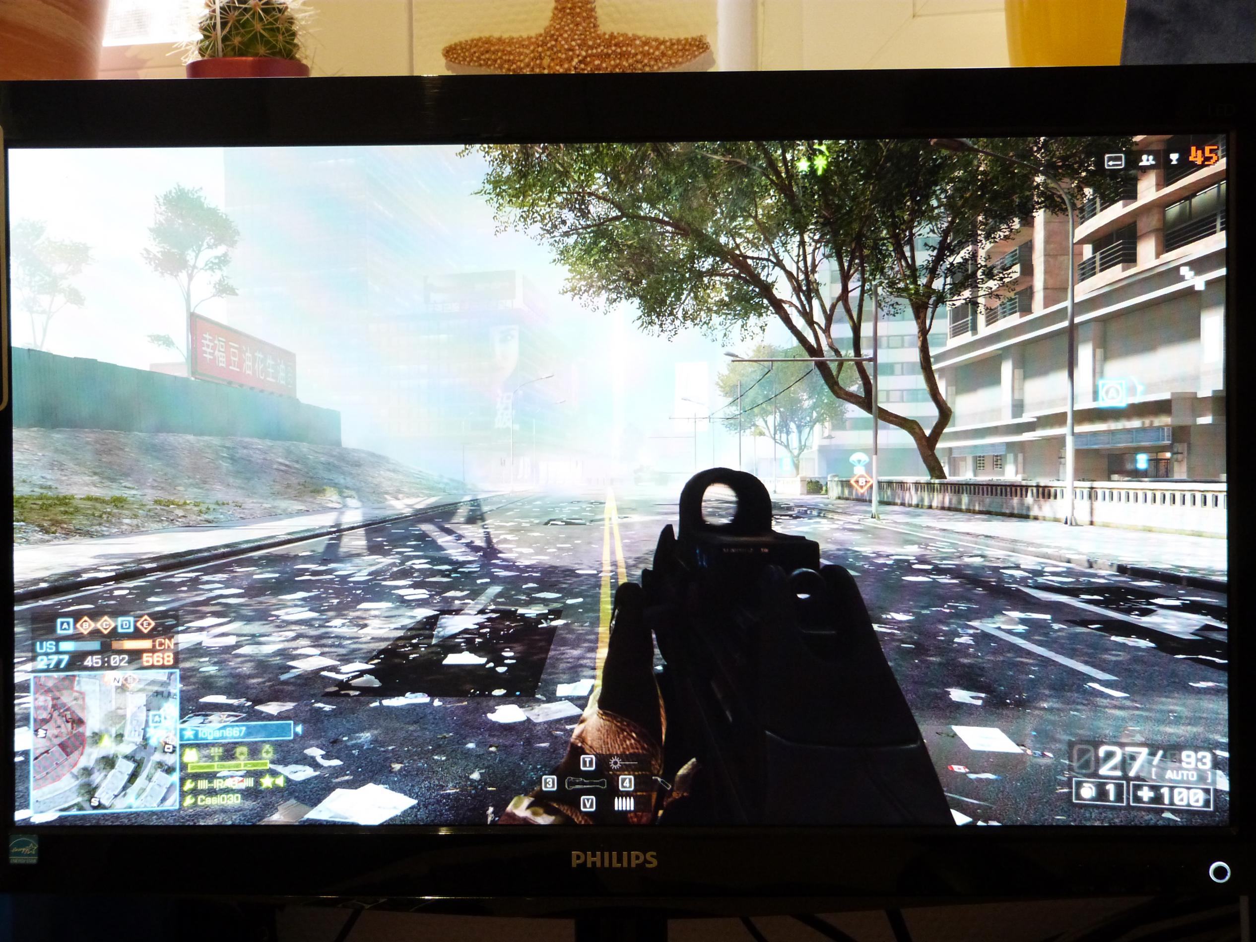

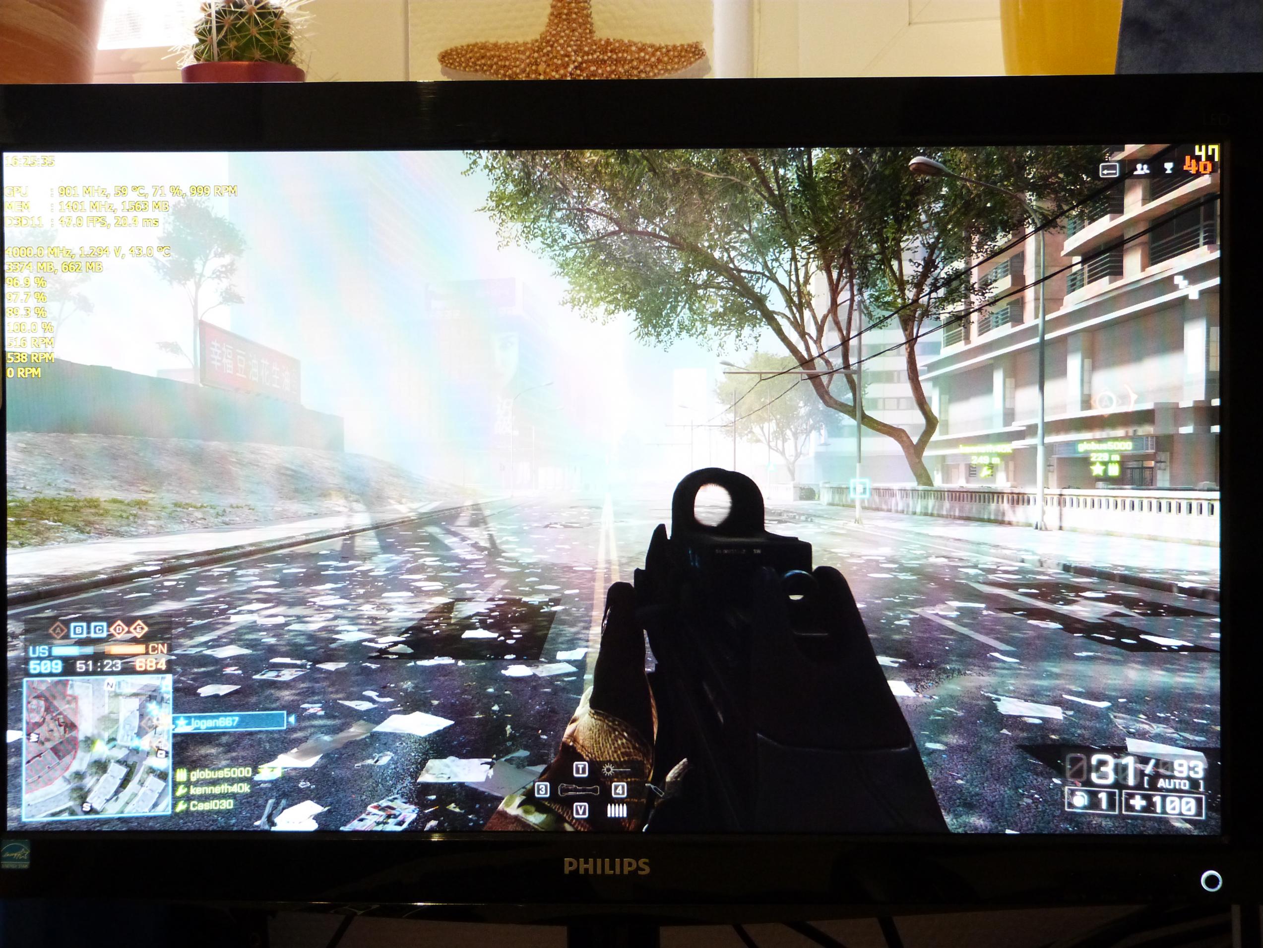

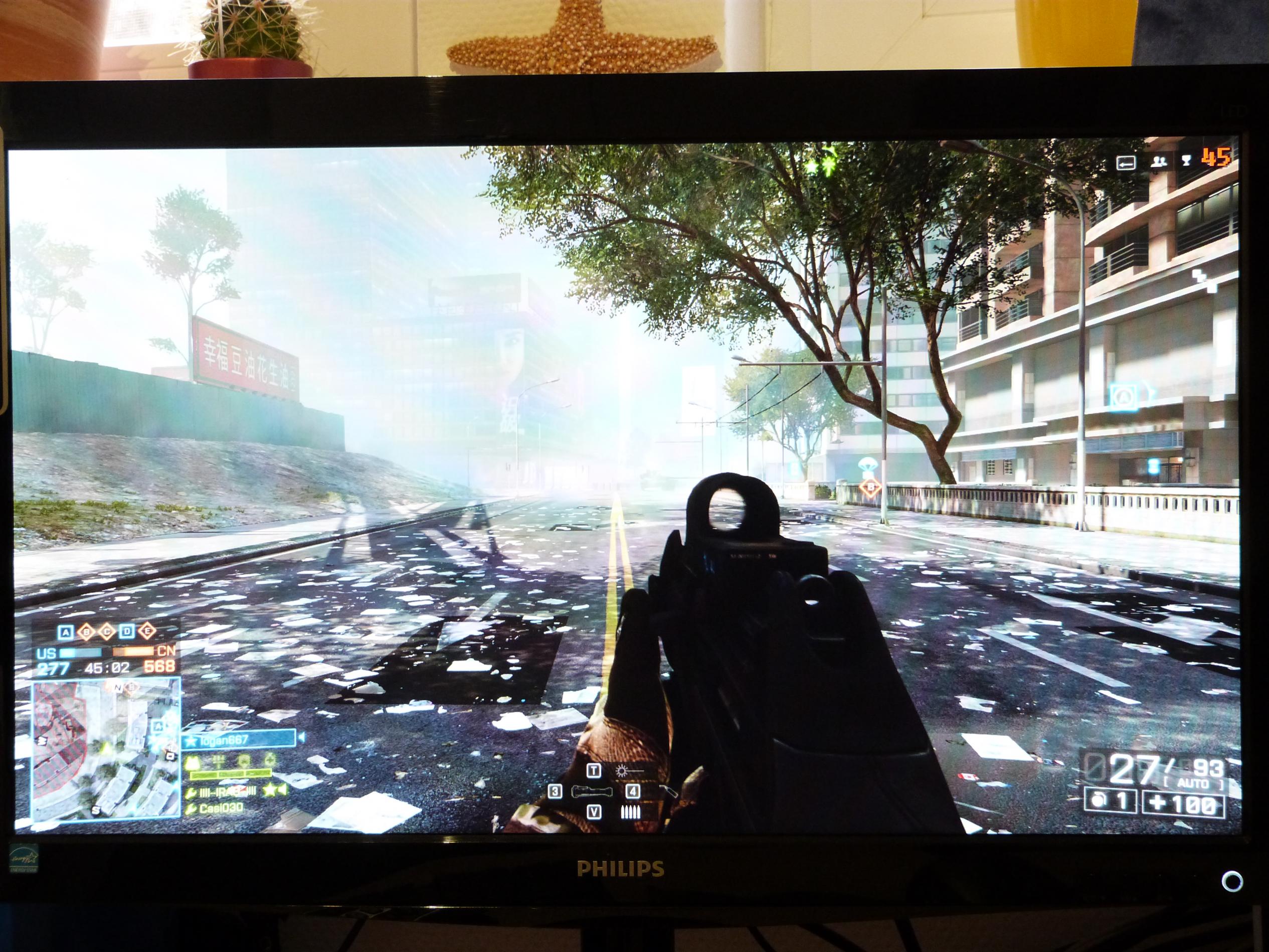

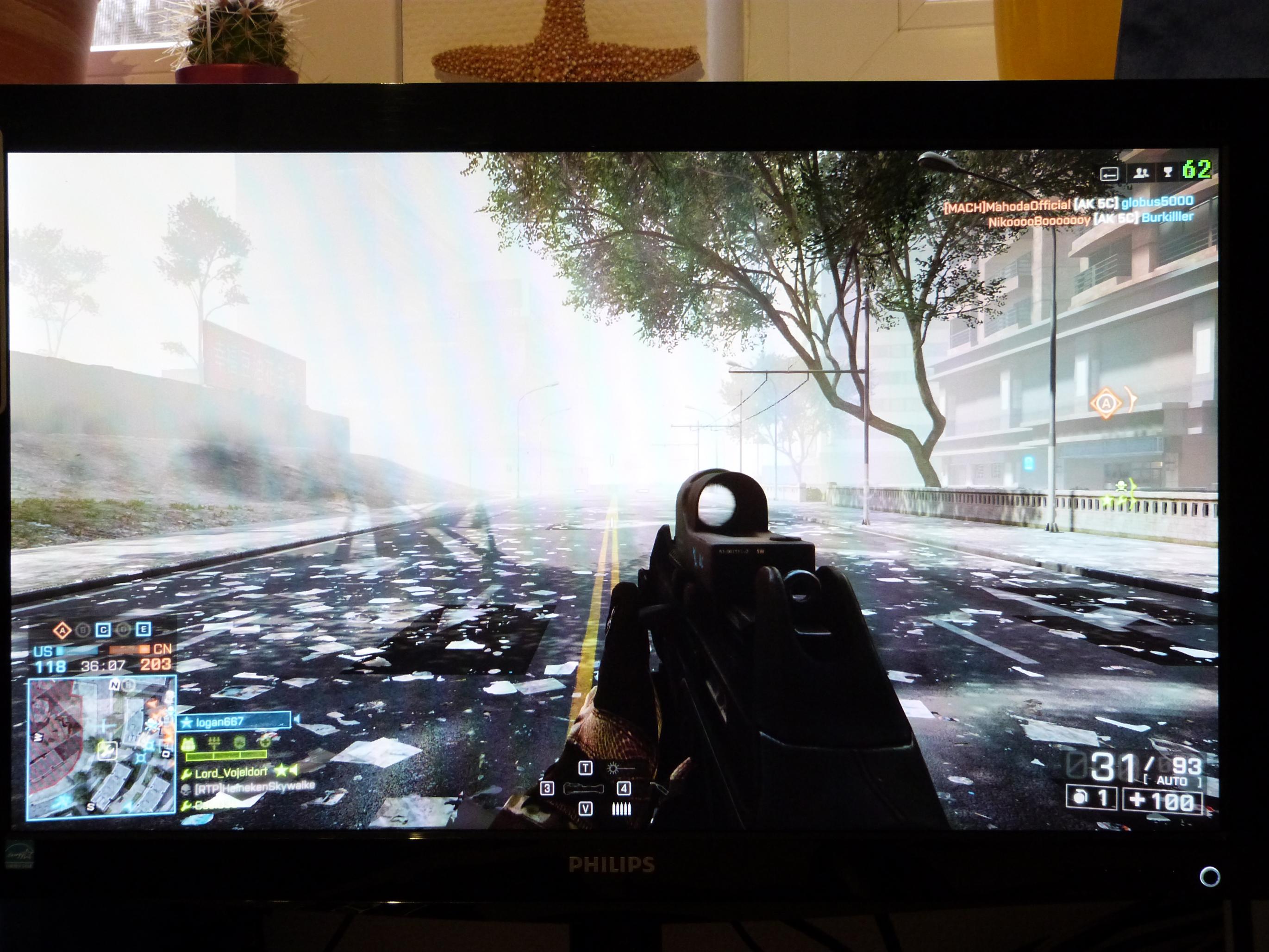

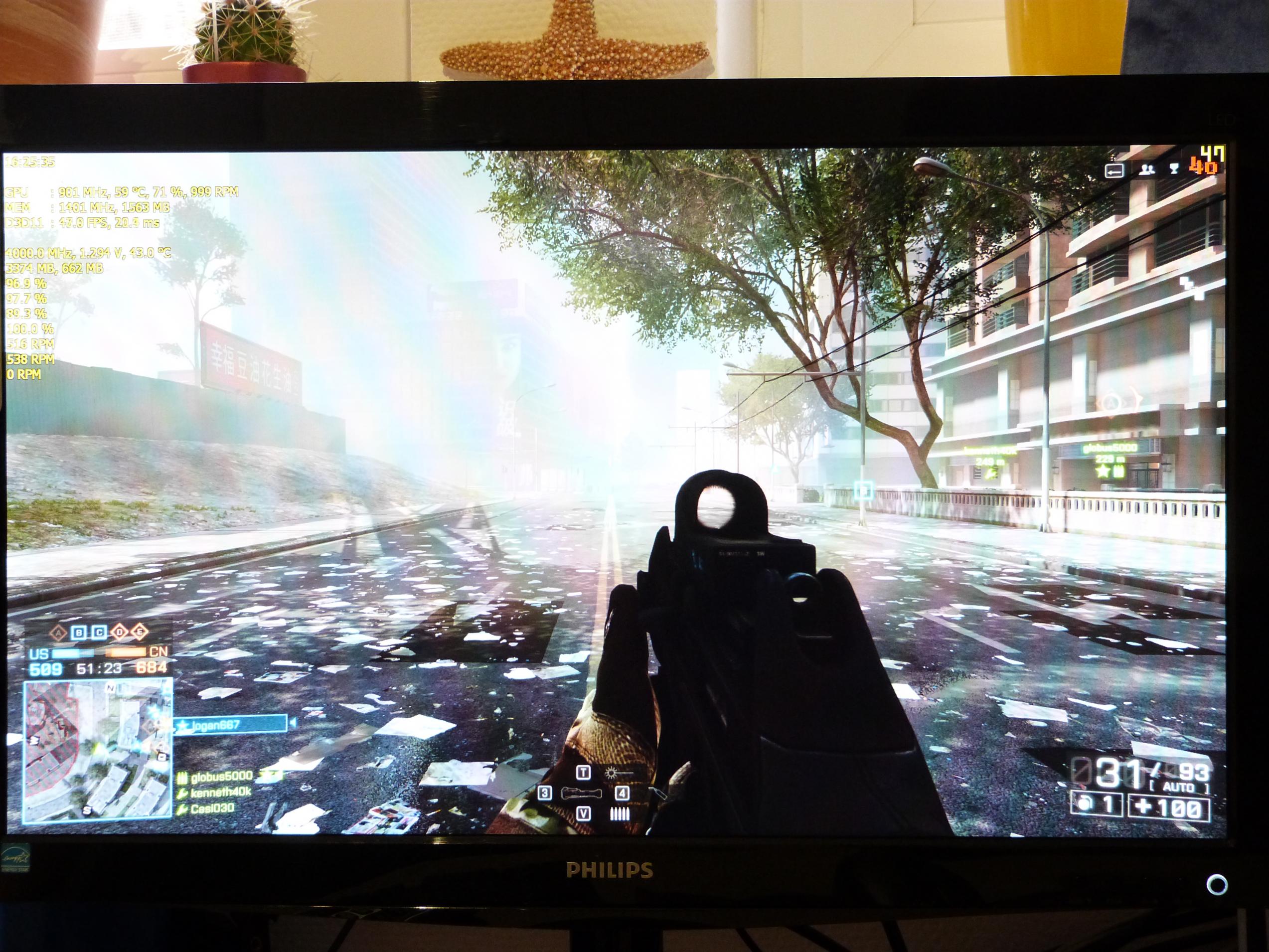

Ist mit dem Athlon x4 750K @ 4GHz und der R9 270 auf mittel und 60FPS Begrenzung,mit Mantle ist auch hoch kein Problem,es fehlt nur noch ein wenig Optimierung.
Wie sind die Einstellungen bei dir??
Und Mantle bringt schon einiges mit der R9 270,ist blos noch nicht Optimal.
